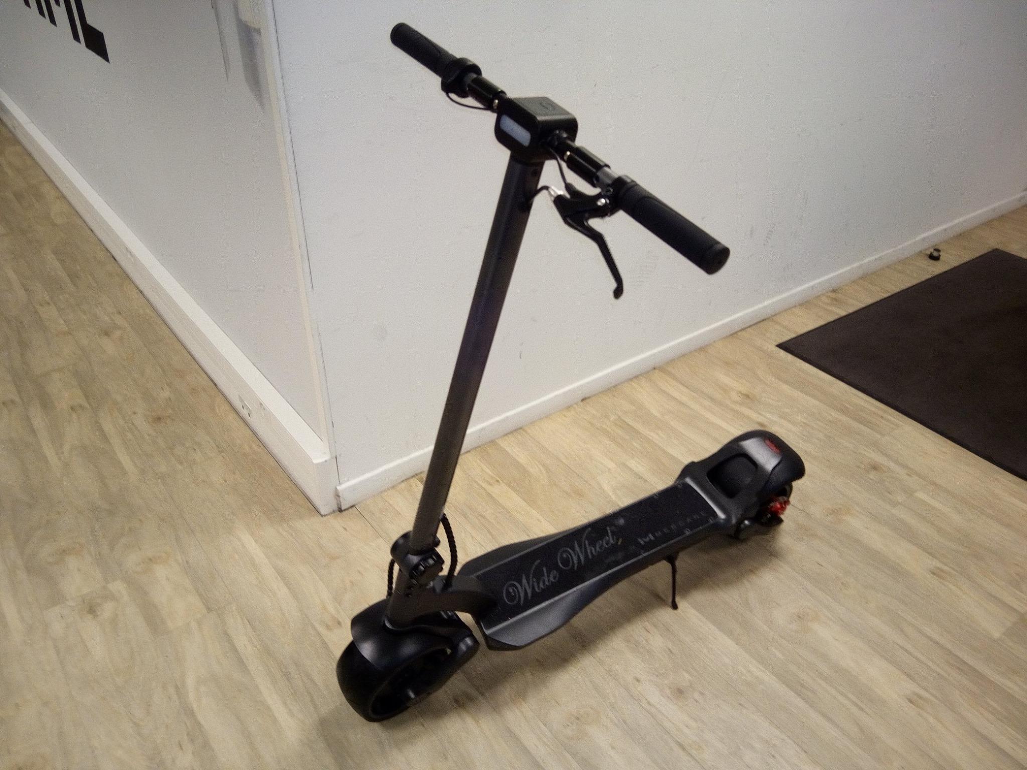

j'avais pas mis de photos encore ...
j'ai passé les 300km, il faut que je trouve une solution pour ameiorer le freinage car là avec le sol humide c'est un peu dangereux ...

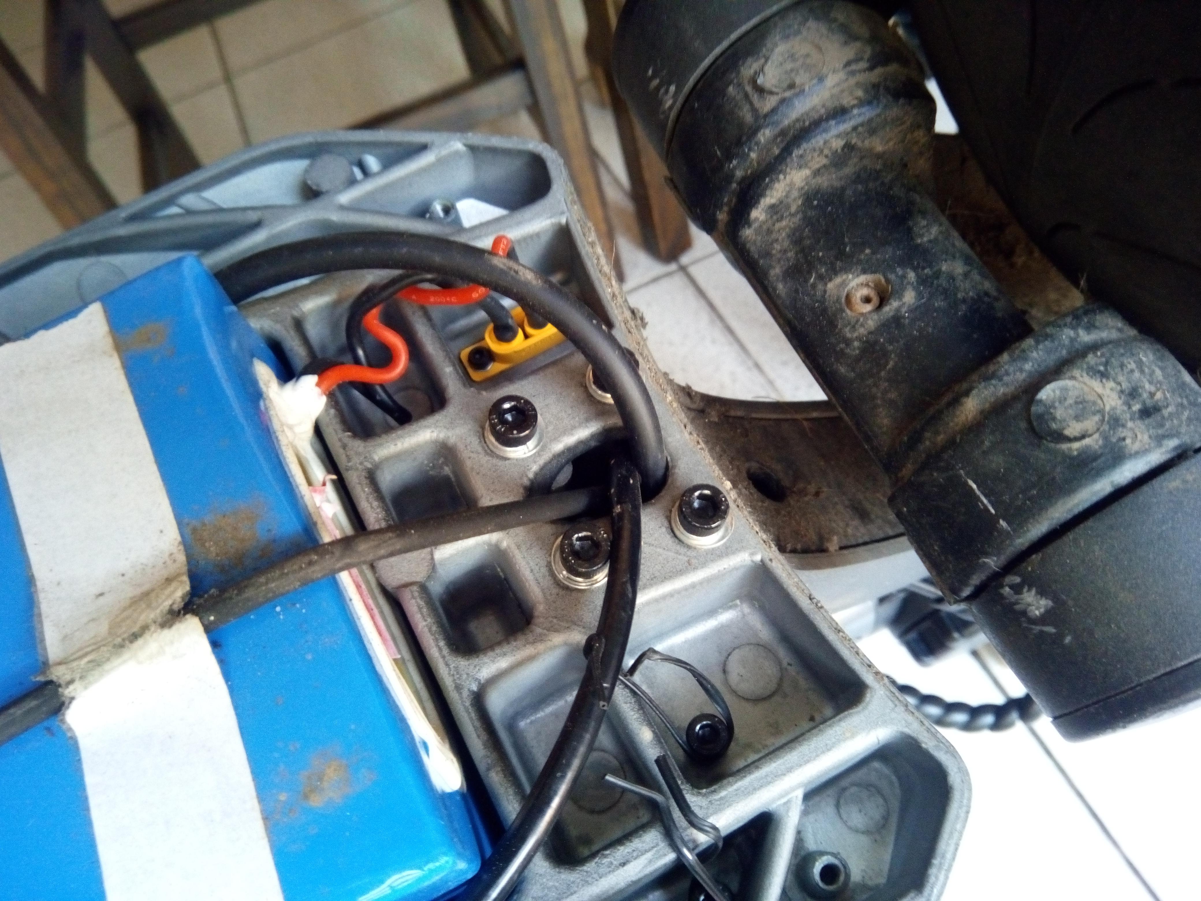

J'ai changé les 2 moteurs 48V 500W pour passer sur 2 moteurs 48V 800W pour avoir plus de courbure dans les virages et de souplesse dans la direction la roue étant moins plate et moins large.
J'ai réussi en bidouillant/adaptant l'avant à mettre un moteur avec disque de frein donc j'ai commandé le bras arrière support de frein + kit de frein (poignée ...) comme cela j'aurai 2 freins à disque.
En gros j'ai gagné en tout, confort, accélération, plus de couple. Il me faudra un interrupteur pour le moteur avant (bi-moteur) car comme j'ai baladé tout en bi-moteur je suis court sur la distance, il faut que je trouve un interrupteur, et surtout sur quel cable il doit être mis.

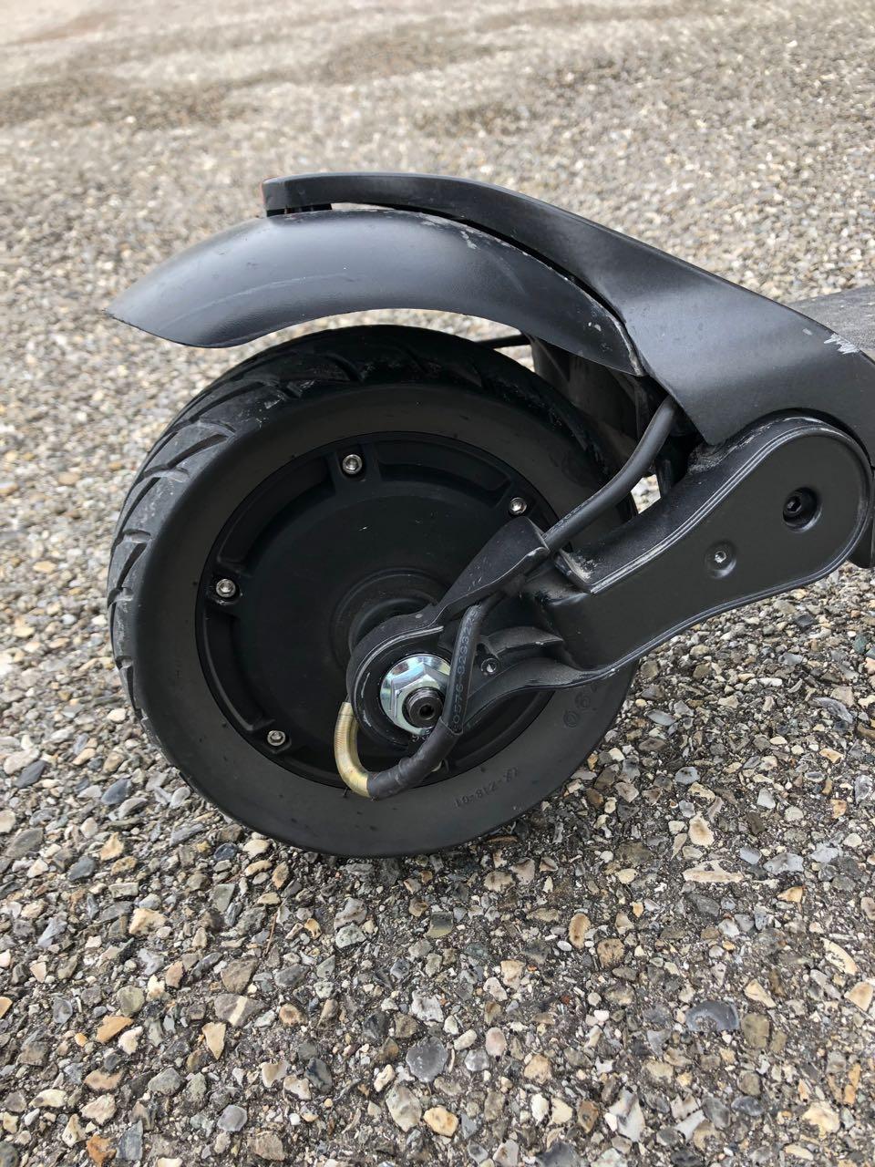

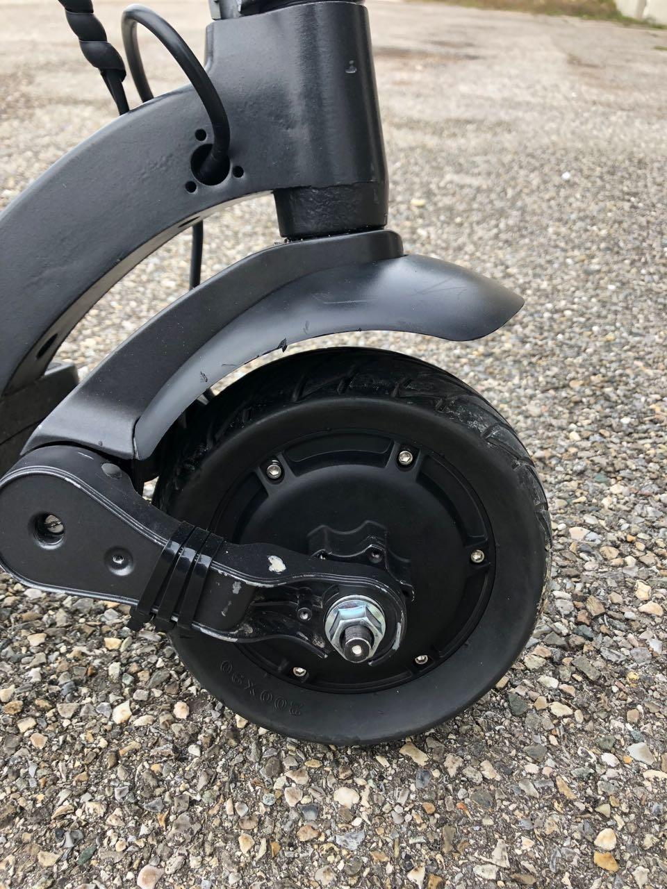

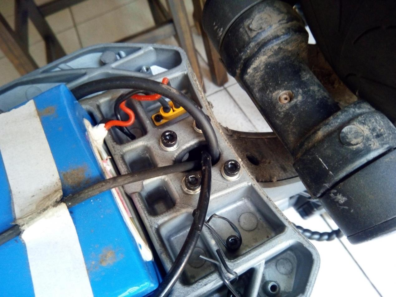

Voilà comme promis les photos de ma Mercane traffiquée :)

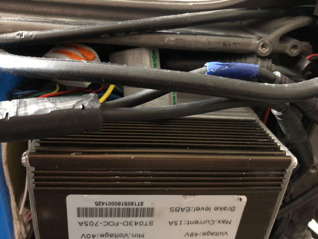

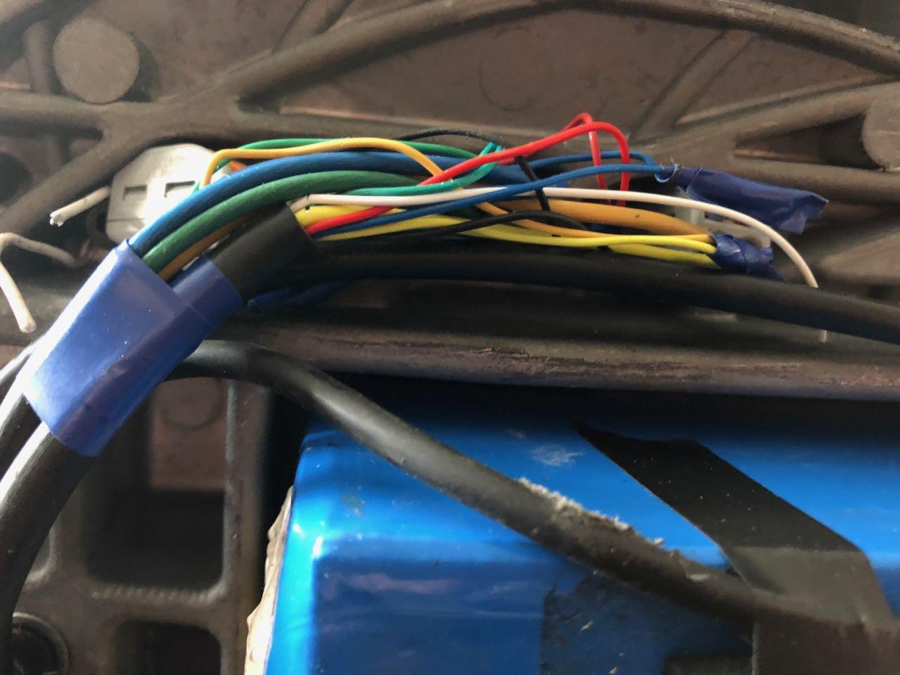

le bricolage dans le deck, ben voilà c'est un bricolage, et côté "carroserie" depuis la chute j'ai quelques parties rapées ou cassées donc j'ai pas tout remis ;)
Alors on dirait pas une mini raptor ? ;)
les pluggos c'est un truc a proscrire....rien de tel pour avoir des faux contacts !   ?
il y a 20 minutes, JJK a dit :
J'avais prévenu c'est bricolé, par contre ces wago ça tient super bien.
j'ai une SXT qui a ça depuis 3 ans et franchement elle fait du offroad et ça tient. On verra bien :)

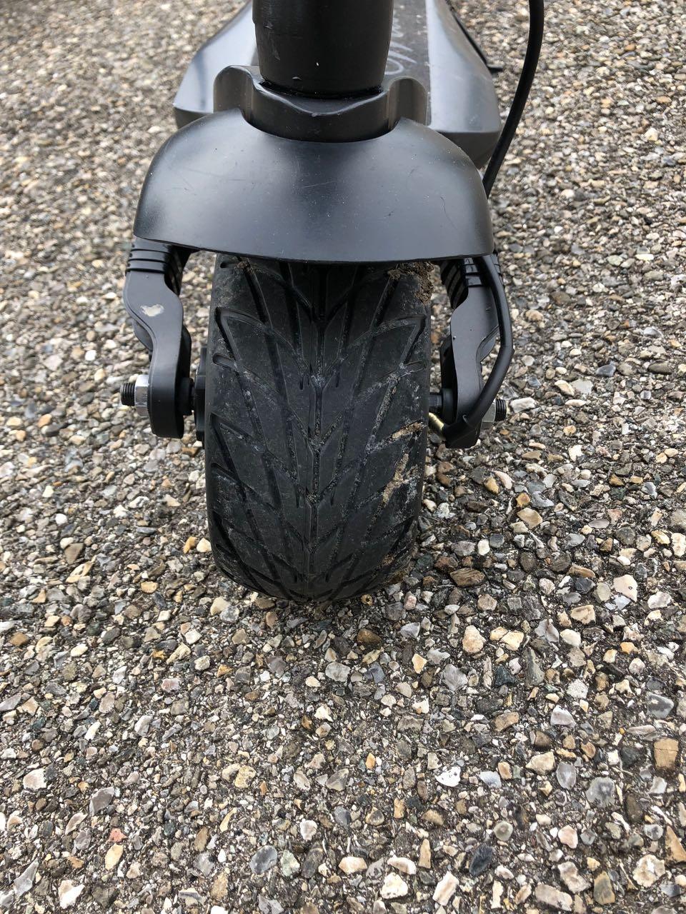

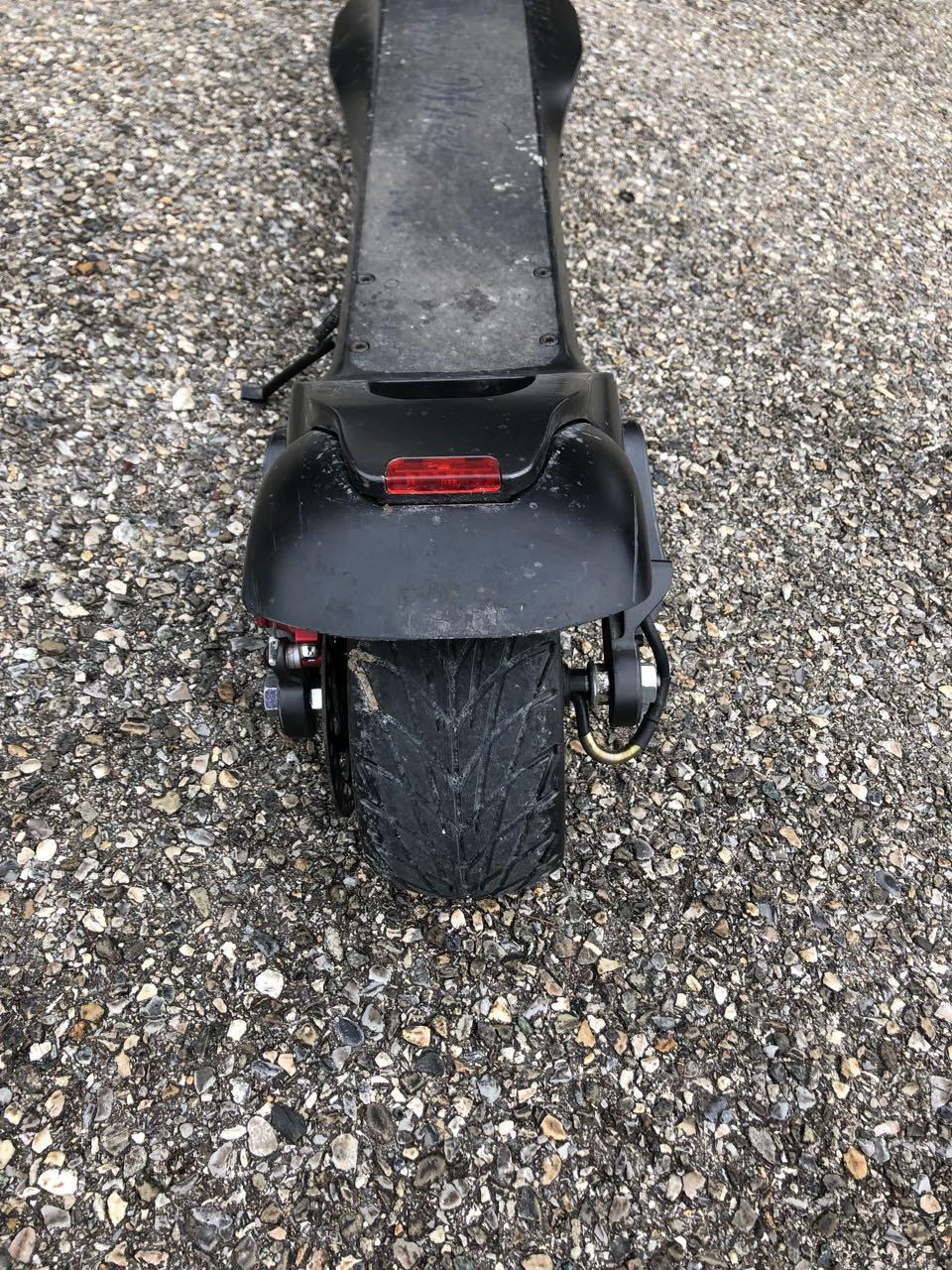

question aux possesseurs > comment booster le freinage ? car là je commence a me faire peur ...
y'a des kits deja prevus ? j'ai pas trouvé sur le web encore ... j'ai trouvé un garde boue (histoire de pas etre tacheté tout le temps ...)

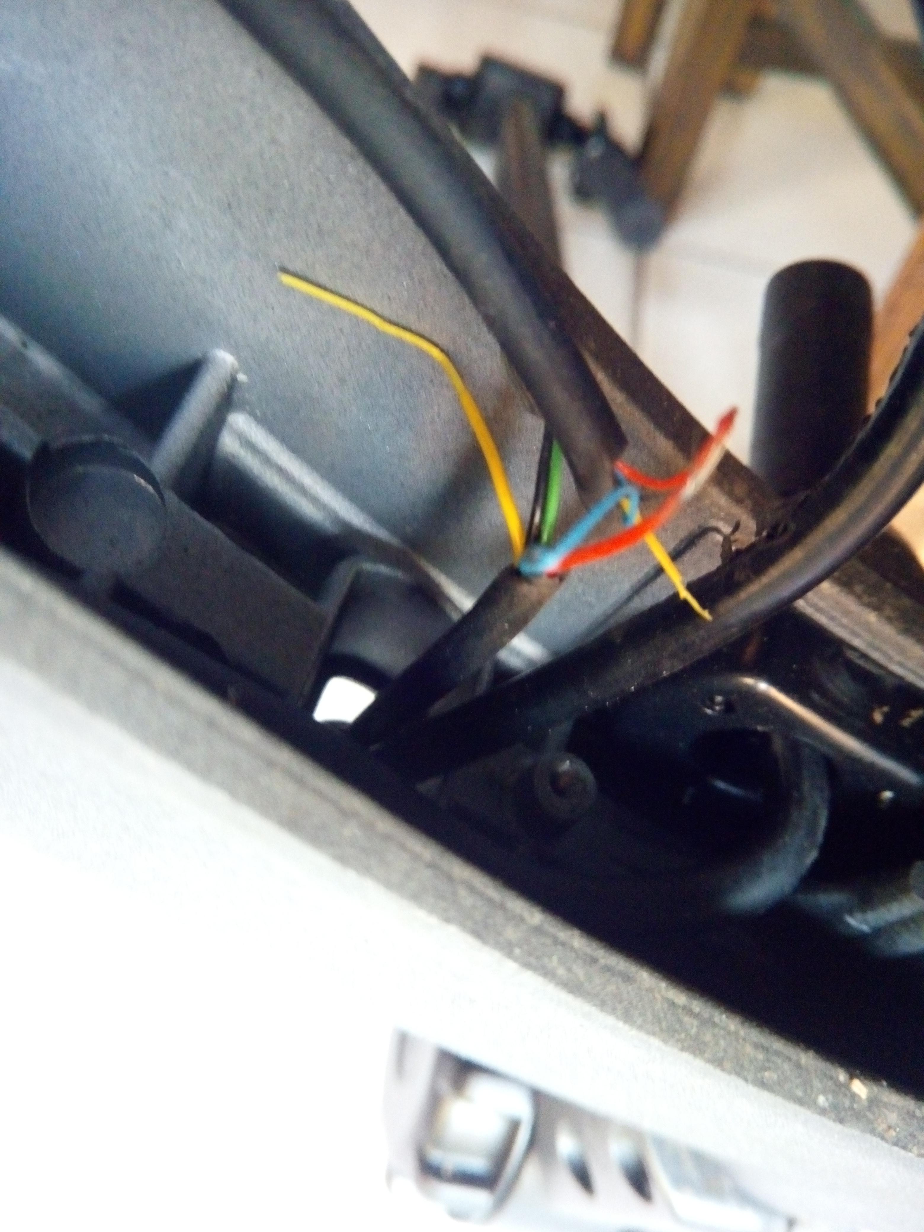

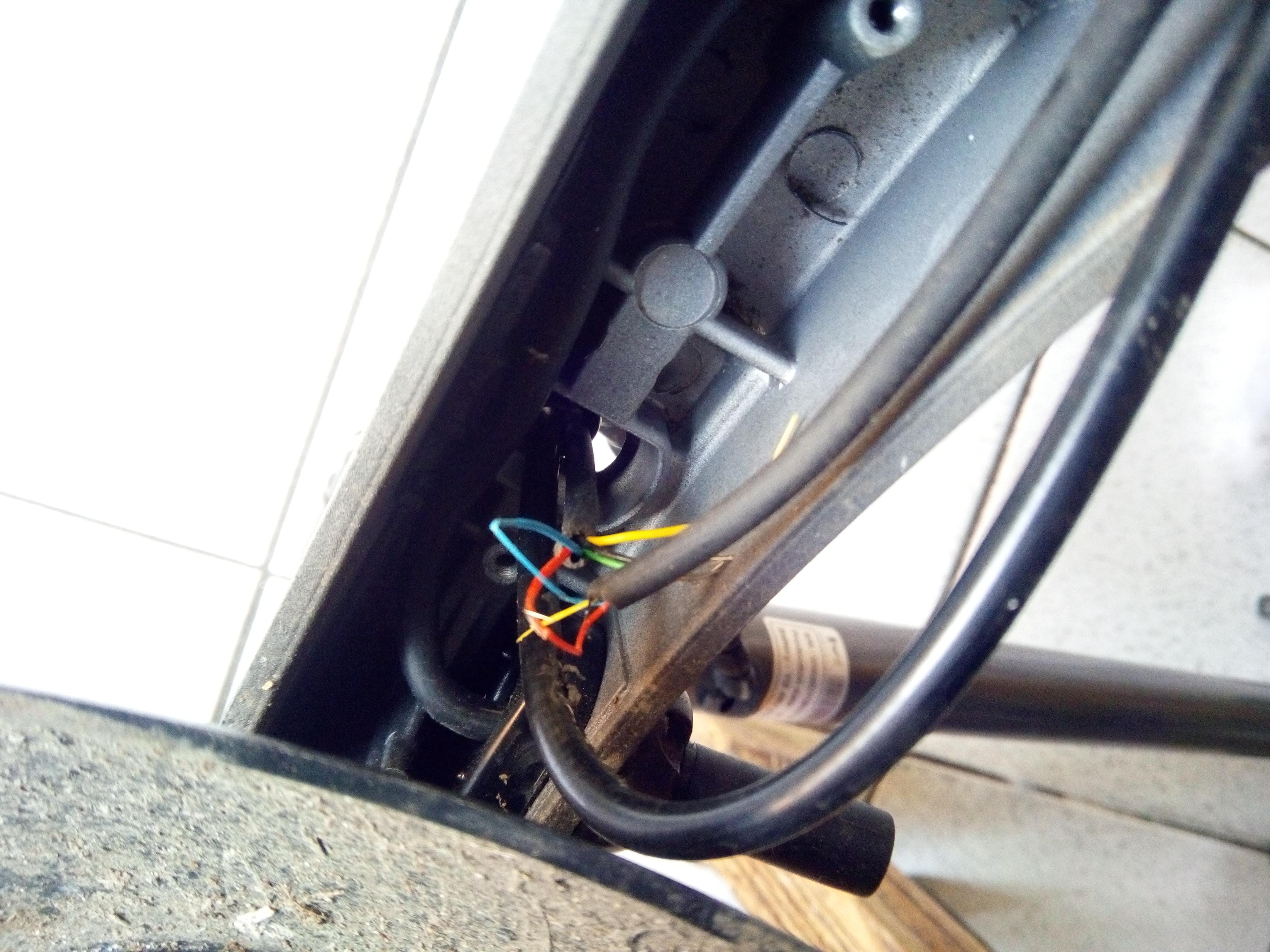

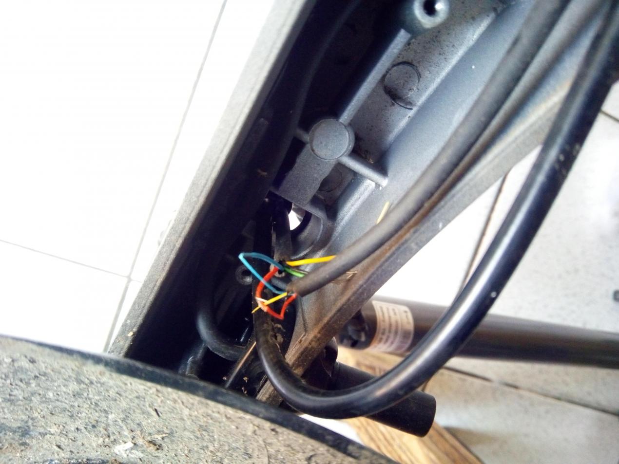

par contre moi je me suis vautré y'a 2 jours avec la mienne (me demandez pas comment j'ai pas d'explication, je demarrais, j'ai fait 2m et je me suis vautré ...) mon casque a bien pris cher mais surtout ma trott' qui a la potence qui a fait un 360° ce qui a sectionné les cables du controlleur et fait pété la butée qui empeche justement la potence de faire des 360° ... j'ai de la chance dans mon malheur car sans cette casse de la butée j'aurais pas pu demonter facilement le deck pour acceder aux cables sectionnés
Oups :eeek2: !
Bon le principal c'est que ce soit le casque qui " a bien pris cher " non ?

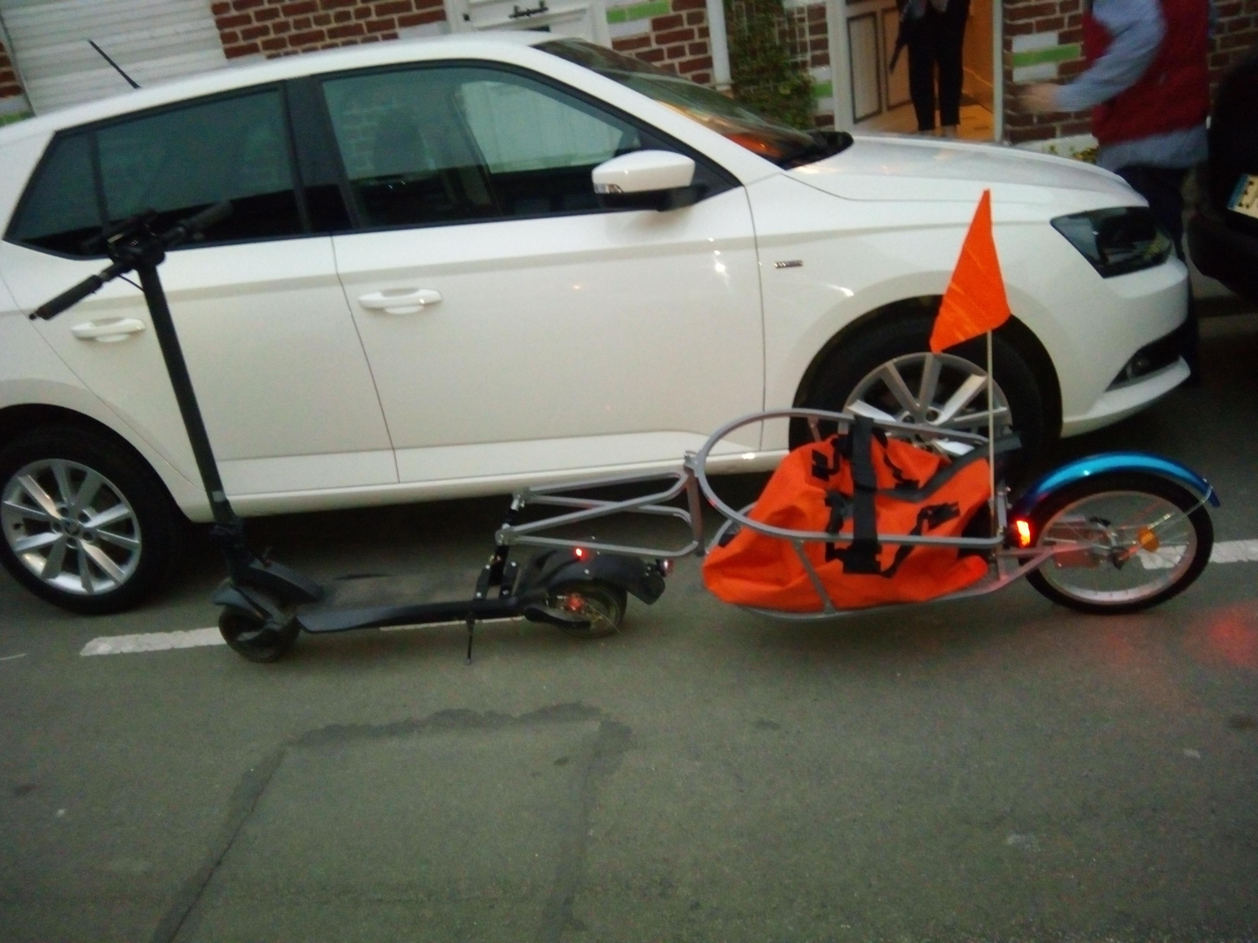

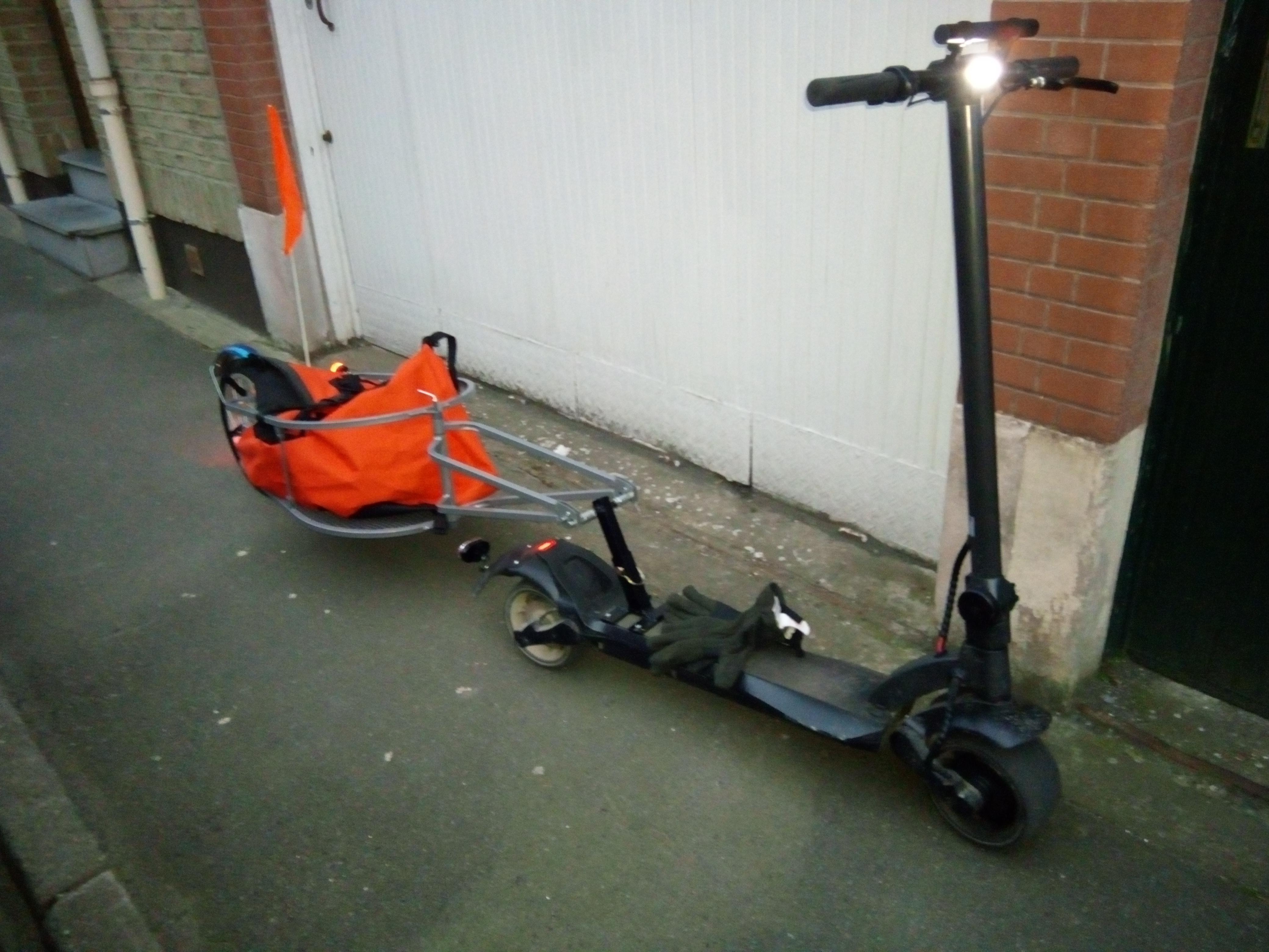

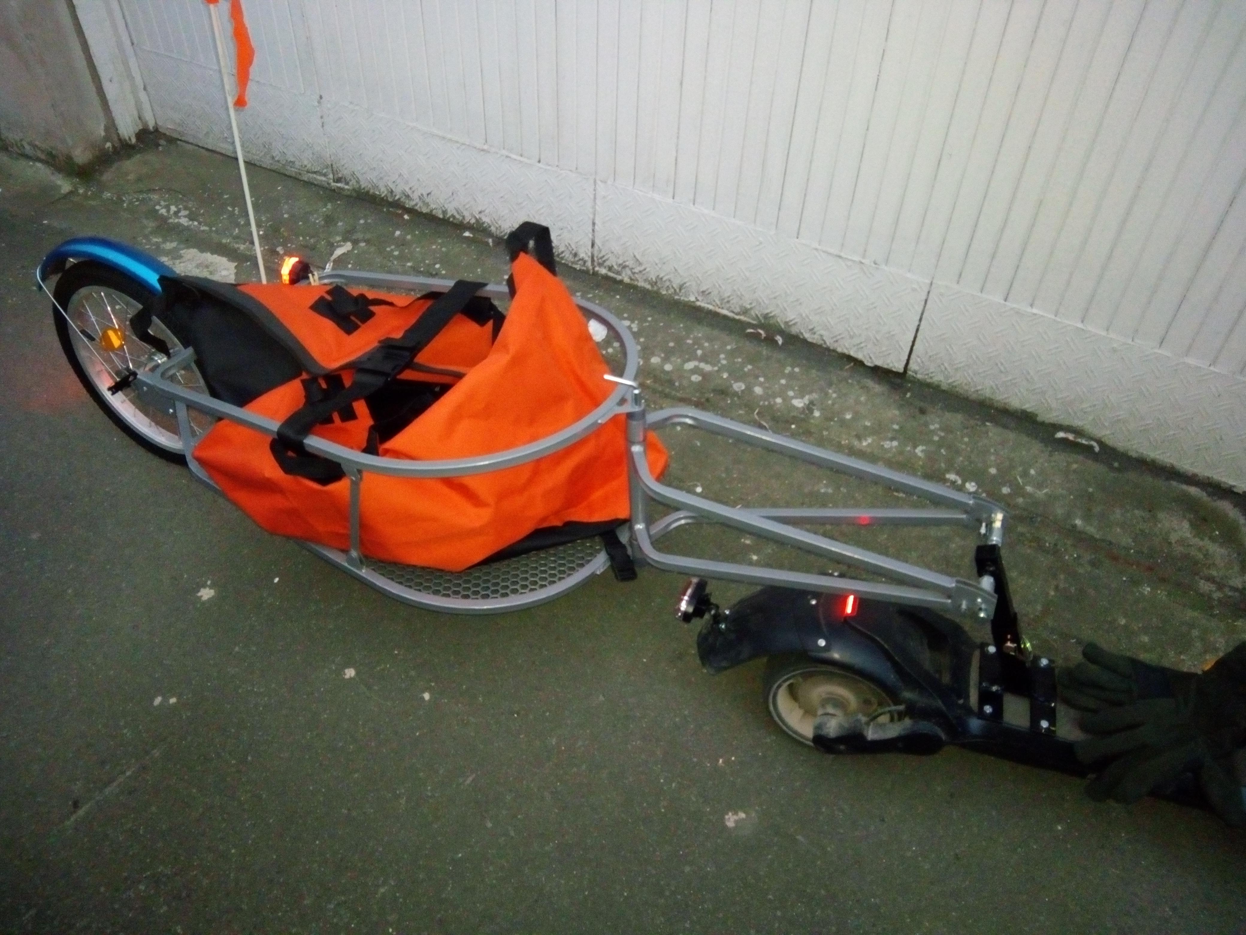

voilà ma remorque !
assez pratique pour aller faire qq courses et ne pas avoir de soucis transporter un pack d'eau !
il a fallu creer une piece pour accrocher ladite remorque (amovible) et ensuite profiter des pas de vis prevu pour le siege pour fixer le tout !
DIY > 70€ de remorque et 20€ de matos a souder et percer ...
