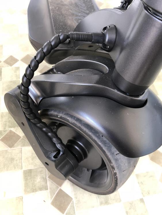

Ben oui elle a une belle tronche ta trottinette, mais surveille ton câble au niveau de la roue, il a l'air de bien appuyer sur le bord du trou et à l'usage il pourrait peut-être attaquer la gaine puis les fils.
La photo qui montre la roue avant en page 1 n'a pas la petite poussière grise autour du trou et du câble
Modifié par Christian-91

Merci pour le conseil. Le câble sort par un cache en plastique rapporté sur le bras de suspension. Je vais y glisser un petit morceau de caoutchouc. Pour la poussière, je n’ai pas pris le temps de l’enlever.
