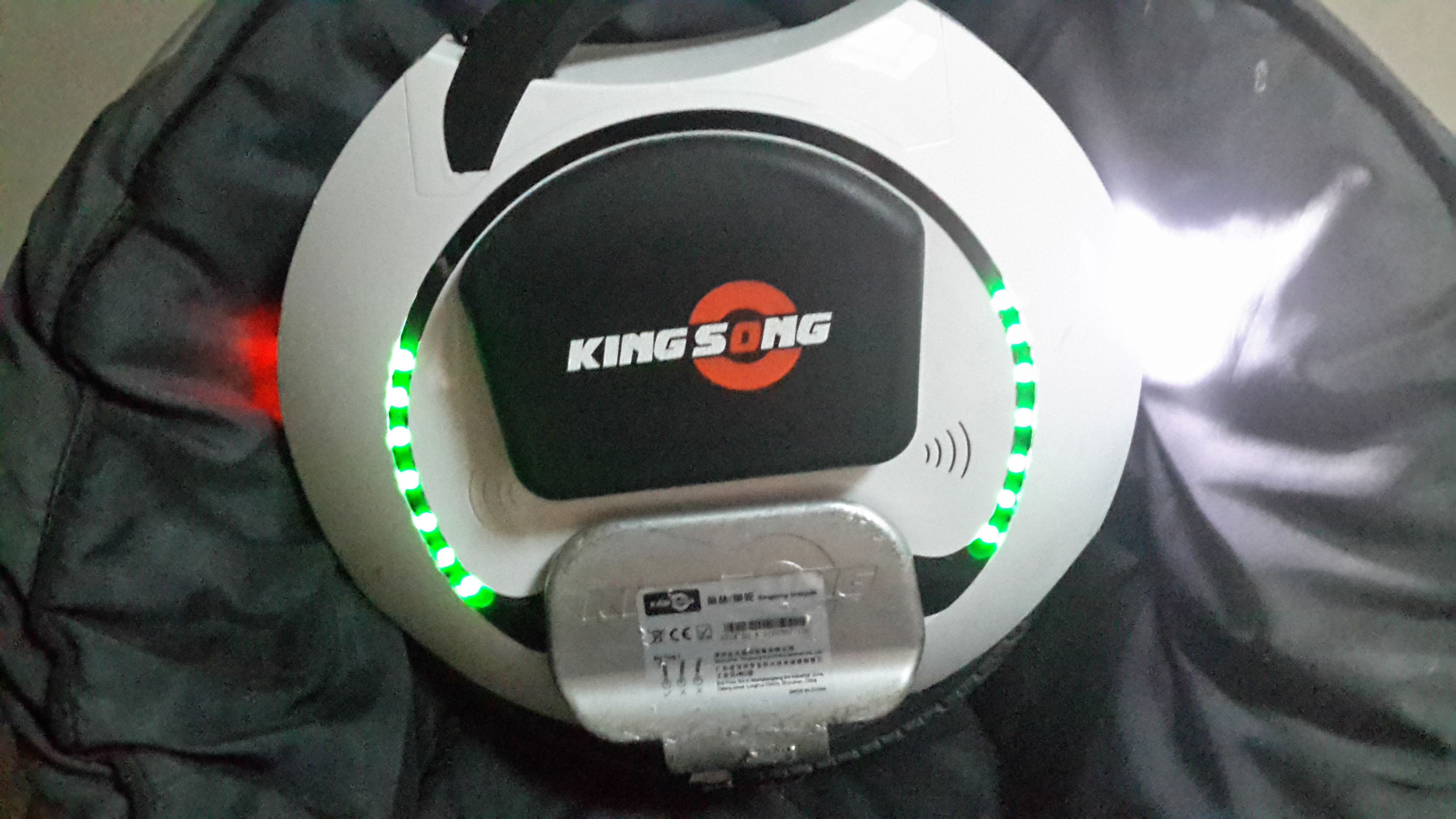

Je viens de voir vos méfiance par rapport au changement de firmware, pour ma part c'est trop tard ma roue est plantée depuis hier 20h30. Elle reste éclairé phare, Led latéral et la roue est bloqué . Je ne sais pas quoi faire. J'essaie de vider la batterie en mettant de la musique en boucle, mais pour le moment aucun changement. Si quelqu'un pouvait me donner une solution ce serait sympathique. J'ai tenté de laisser le bouton power enfoncé mais ça ne fait rien. J'aurai vu ce forum avant jamais je l'aurai fait. L'application me proposait de passer de 1.13 à 1.19.
HELP
il y a une heure, gregpeps a dit :
J'ai tenté de laisser le bouton power enfoncé mais ça ne fait rien...
Oui, c'est aussi ce vieux réflexe informatique que j'aurais tenté en première intention, ne la connaissant pas. Et en second, débrancher la batterie...
Mais il y a sûrement un truc plus simple à faire!
