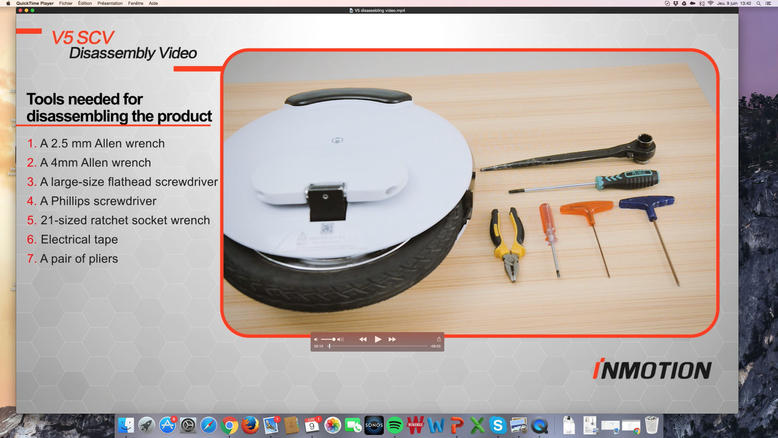

Le 09/06/2016 à 13:50, INMOTION France / Belgique a dit :
Bonjour et desole du retard,
Au debut de la vidéo , vous avez justement l'ensemble des outils necessaires pour demonter : il y plusieurs tournevis necessaires.
Je vous ai fait une copie d'ecran du debut de la vidé indiquant l'ensemble du matériel necessaire.
Quant aux marqueurs, ils n'y en a pas mais cela se voit tres vite si la roue a été demontée et mal manipulée .
Sincerement desole du retard de la reponse
