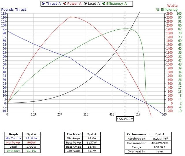

Les graphes de la gt16 présents en milieu de cette page ( ceux prenant en compte la puissance ) montre bien ce que j'ai démontré.

en examinant le graphe de la GT16, c'est clairement ça. Lors des phases d'accélération, la roue débite plus de 3000W, et viens se réduire quand la vitesse est constante. Pour ce qui est des pentes, le graphe est trop concentré pour décrypter les données.

Ok pour les évidences, sauf que les moteurs ne sont pas identiques et à puissance nominale moteur équivalente tu peux choisir de travailler en couple ou pas (MCM4 - HS). Le bridage vient aussi de l'électronique de contrôle (refroidie ?). Autre exemple, la rockwheel GR16 qui travaillait sur la transmission pour sortir 30km/h avec une petit moteur et un poids plume aux alentours de 10kg.
De plus, ne pas confondre puissance électrique (les courbes de la GT 16...) et puissance nominale moteur, de travail. La relation n'est pas évidente, encore moins en charge...
Au démarrage (accélération initiale) l'efficacité est quasi nulle -> de la chaleur et les plus grosses consommations en courant. Et clairement il vaut mieux prévoir un bridage ! À 80% de la Vmax, 80% d'efficacité et une consommation 3-4 fois plus faible du moteur, sauf que la charge augmente avec le carré de la vitesse...
Enfin, parlons de la puissance crête avec l'exemple de la GT 16 :  dispo uniquement à Vmax moteur (valeur?)/2, 3000W à 50% d'efficacité du moteur = 4500W consommés rien que par le moteur, ajouter le rendement du contrôleur... Ça commence à causer (et chauffer), mais dans quels cas de figure ?
Et avec tout ça, on a pas encore parlé de la puissance nominale de fonctionnement du moteur :)  qui est le max disponible qui peut être tenue indéfiniment (sans augmentation de température), bon courage...

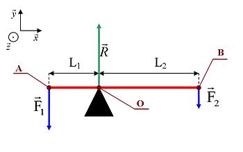

Attention @RolluS dans la compréhenssion du système de bras de levier. Là on est dans une situation où le pivot de ton bras de levier exerce un couple généré par le moteur et non une force externe à l'une des extrémités
Rien de Tel qu'un schéma pour comprendre :
admetons que L1 c'est le rayon de ta roue de 10" et L2 le rayon de ta roue de 16". "O" est l'axe de ton moteur. Ce dernier va générer un Couple en fonction de la puissance de ton moteur. La force générée au point "A" de ta roue de 10" sera supérieur à la force générée au point "B" de ta roue de 16"
Comparer le couple est tout à fait logique. Ça permet de constater le pouvoir tractant d'une roue.
en revanche comparer la vitesse des roues est tout à fait illogique puis-ce que la distance parcouru par la roue des 10" est inférieur à celle de 16" en une rotation. Et ce, quelque soit la puissance du moteur.
mais là, ce qui nous intéressait de connaître, c'était le pouvoir tractant des engins en phase de démarrage où monté de côtes.
Modifié par Stanor
Ton schéma est bon mais ton interprétation fausse.
Rien de tel que d'équilibrer le système et de faire 1 schéma par taille de roue.
Le bonhomme R est maintenu en équilibre par la force F (tangentielle à la roue) on est d'accord.
Maintenant, peux tu stp ajouter les moments en O nécessaires pour obtenir F1 et F2?
Le schéma, je l'ai pris sur le net. Je suis pas en mesure de le créer sur un iphone ?
Ce qu'il y a, c'est que tu restes bloqué dans l'idée du système de bras de levier, à savoir que sur un bâton de 3 mètres, tu places un pivot à une distance de 1 mètre. Tu vas exercer une force sur l'extrémité du côté des 2 mètres, et donc générer une force de levé à l'extrémité des 1 mètres, dont cette force sera bien évidemment supérieur. Dans ton action, tu auras généré un couple au niveau de ton pivot. La rotation est la même des deux côtés, mais la vitesse aux extrémités n'est pas la même.
mais comme je te le redis, là, on est dans une situation où il n'y a aucune force "extérieur" qui est exercé au niveau des extrémités. Et pourtant, il y a bien la présence d'un couple au niveau du pivot. Et ce couple, il est généré par l'axe du moteur.
et là, tu a une formule mathématique :
Couple(N.m) = Force(N) x Distance(M).
pour connaître la force appliquée à une certaine distance quand on connaît la distance et le Couple :
Force(N) = Couple(N.M) / Distance(M).
Donc sur une roue plus petite, le moteur doit fournir plus de couple pour obtenir une force plus importante pour garder le bonhomme en équilibre.
[je corrige ma première phrase car elle n'est pas coérente ]
