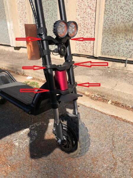

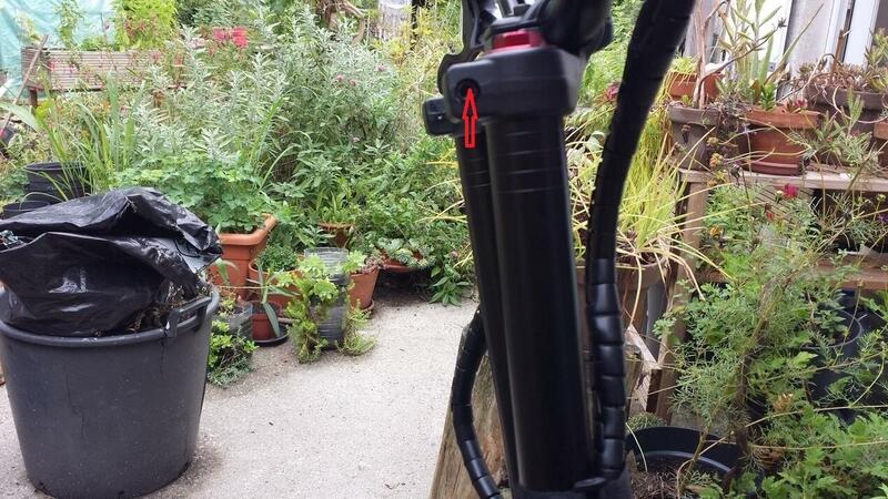

Salut à tous,
 Il y a 3 semaines, je découvrais les joies de la trot'. Hier j'ai découvert les douleurs de la chute. J'ai glissé et la trot' est tombée sur le cote gauche (qd on est dessus). Résultat : Bout de poignée éclatée mais surtout, problème de fourche.
Je joins une photo. Je précise que ma roue est droite et que le guidon est bien de travers. Cela est dû au fait que ma fourche gauche est en retrait par rapport à la fourche droite (photo 2). La trot' est sous garantie, elle est assurée. J'avoue que je ne sais pas trop quoi faire. je préférerai la réparer par moi-même.
Si vous avez des idées... merci d'avance
il y a 42 minutes, Frangin a dit :
Salut à tous,
Je ne connais pas ta trott, mais , en partant du principe que rien n'est tordu, mais seulement vriller !
Desserrer un peu la visserie de la fourche pour donner du mou et tente de remettre en place les tubes de fourche, si ça le fait tu resserre la visserie et tu nous dit quoi !
Pas d'autre idée pour l'instant,

On sait ds quoi tu bosses déjà 😆
il y a 30 minutes, Pokerchow a dit :
???????  :byebye:
Je n'ai pas compris :phiphi:
Modifié par Christian-91
Il y a 2 heures, Christian-91 a dit :
???????  :byebye:
C'est pas chez toi alors la 2iem photo😉
il y a 10 minutes, Pokerchow a dit :
Ben non, ni la 1ère
Regarde plus haut, c'est la 2èpe photo mise par @Frangin
j'ai juste ajouté les flèches rouge
:mad2:
Edit: d'ailleurs elle fait doublon avec la 1ère, mais je laisse comme ça,  !
