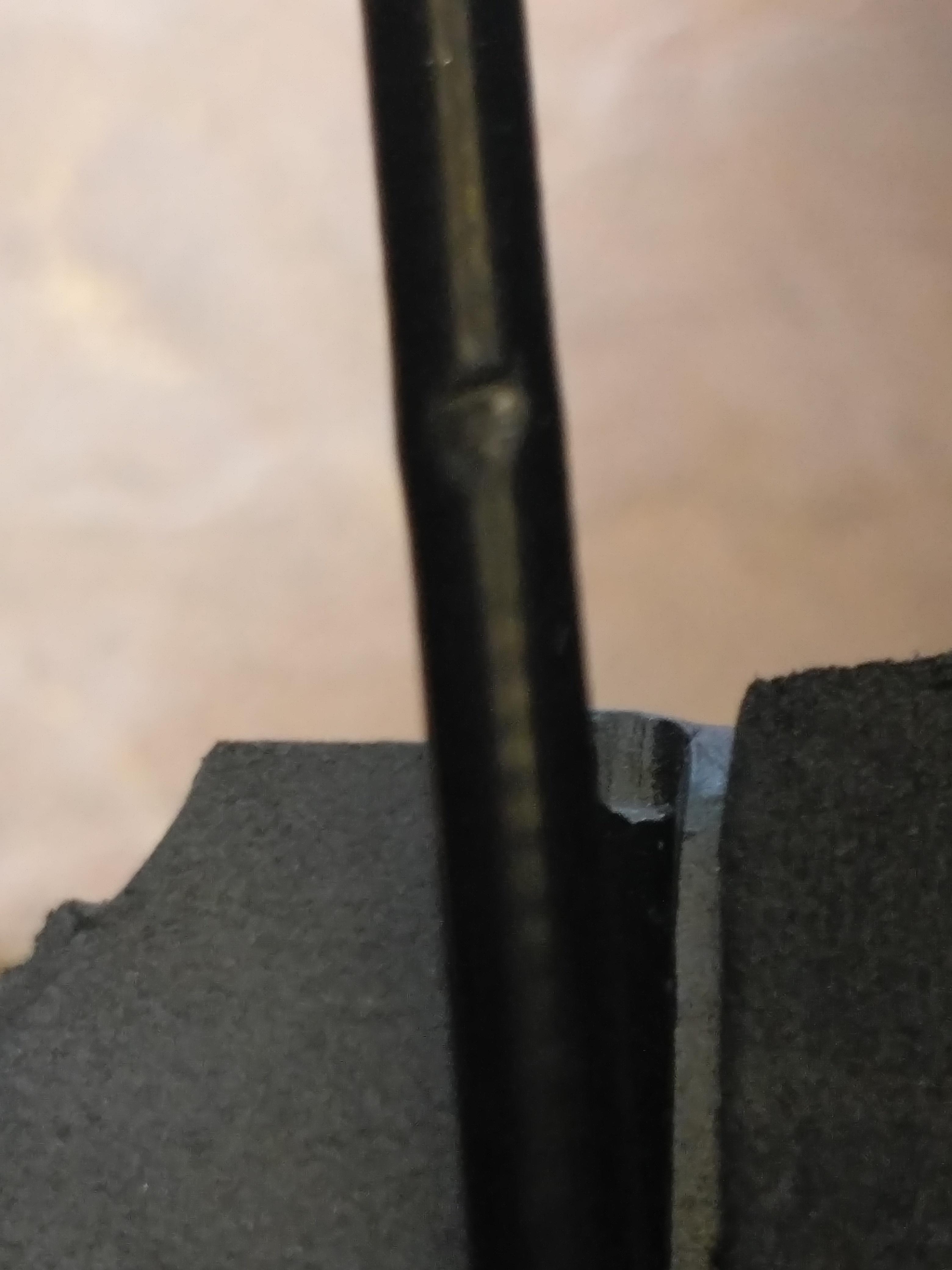

A l'arrivée du camion d'UPS, je me suis rendu compte que le colis était en position verticale et non posée dans sa longueur. La trottinette d'environ 35kg était donc en position roue avant vers le bas et tout le poids de la machine était sur la roue avant.
Après le déballage, je me suis rendu compte que l'amortisseur avant était défoncé et est arrivé en trois parties comme vous pourrez le voir sur les photos. Le système de serrage de la colonne de direction et lui aussi arrivé casser. J'ai retrouvé un lock désingué en trois dans le carton et impossible donc pour moi de sécuriser correctement la colonne.

Coup reçu lors du transport sur le système de lock.
Amortisseur détruit lors du transport.
Accessoires reçus lors de la commande.
Patte du lock HS.

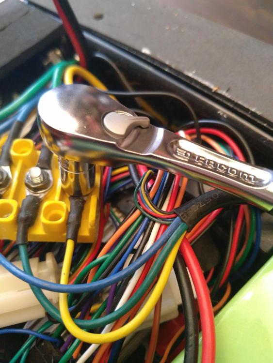

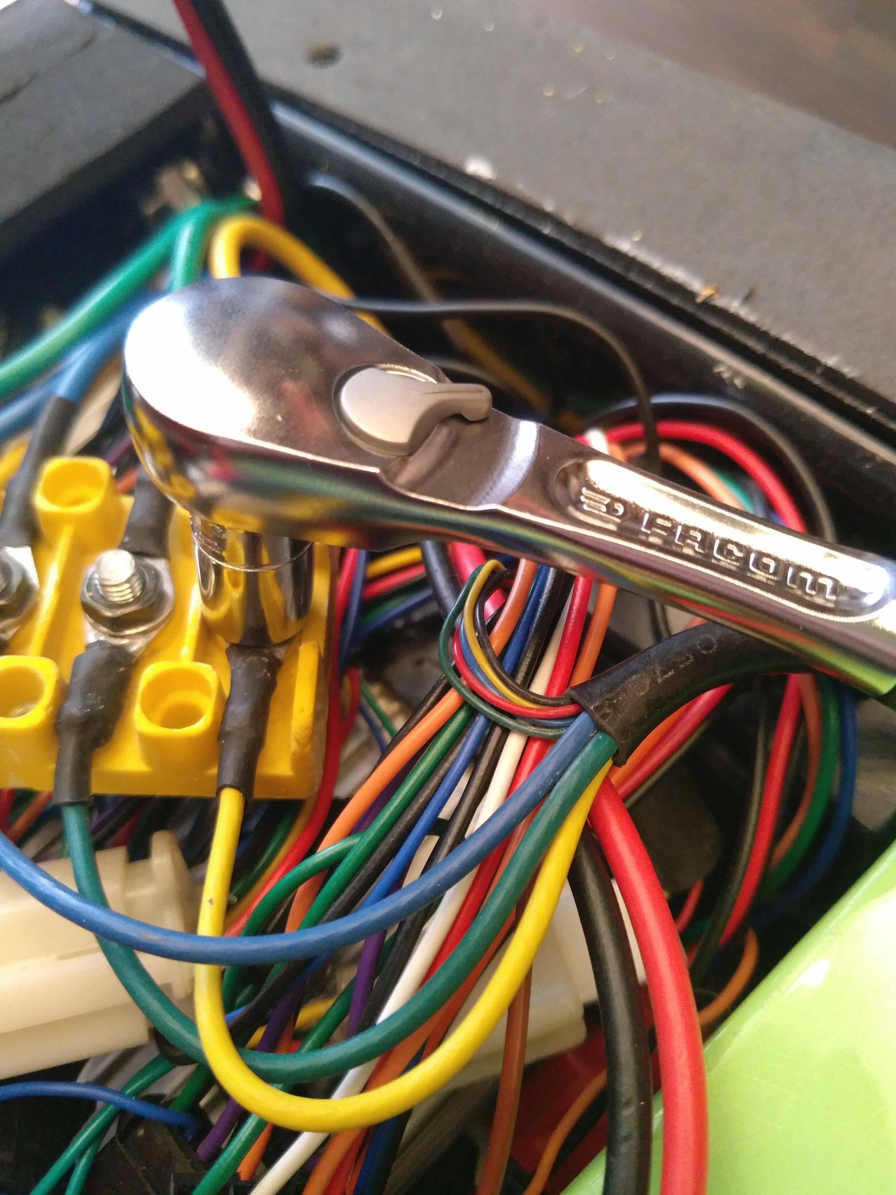

La partie cablage connection à l'air très propre ?

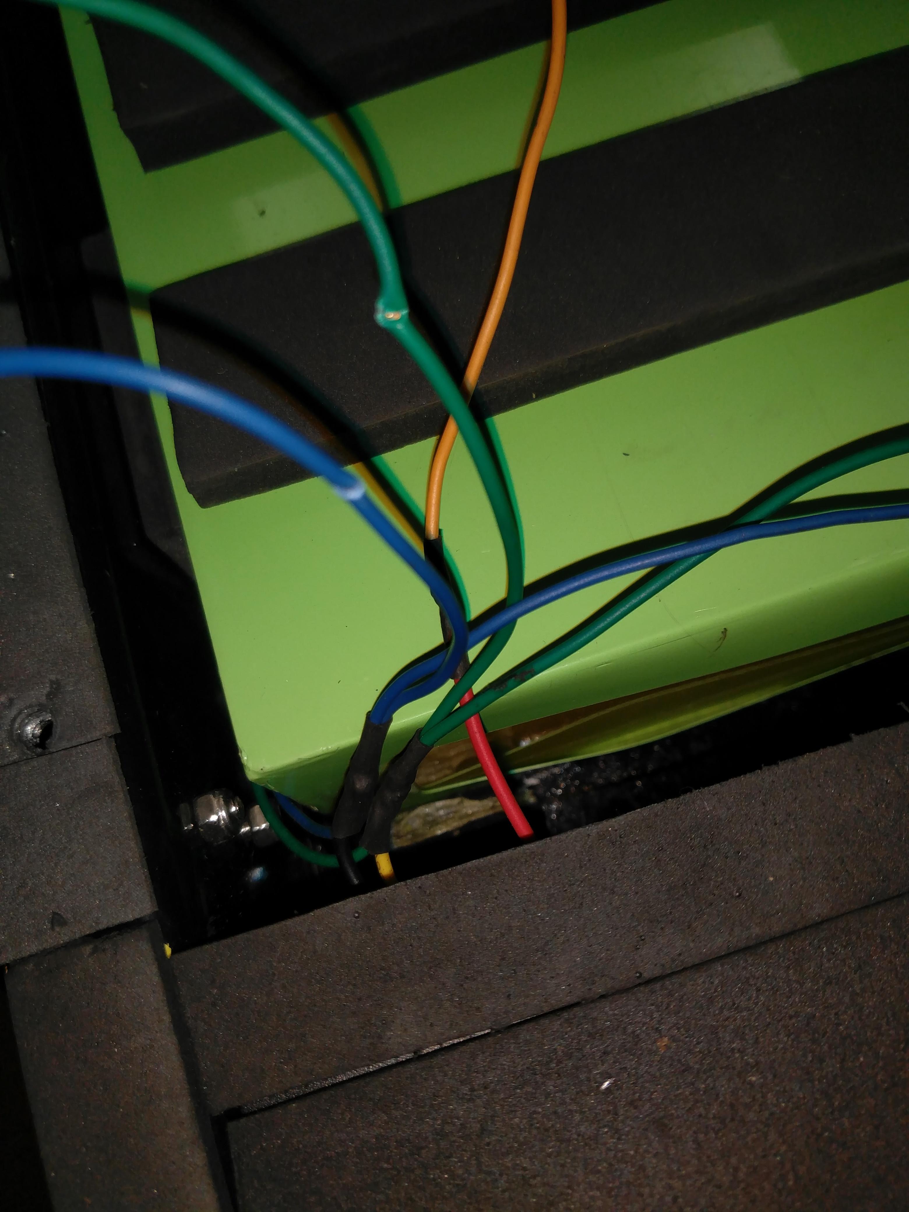

Je n'ai pas du tout la même vision que toi @RoueLibre. Il y a beaucoup de points faibles qui vont poser problème à l'usage (câbles qui vont être sectionnés).
Comme d'habitude, les connecteurs utilisés sont à remplacer par des plus qualitatifs.

Pourquoi veux tu que les câbles se coupent @Little ? Sur la GOBOARD les connecteurs sont des cosses fixées avec un écrou, la batterie a glissée durant le transport vers le bas et coincée avec l'arrête les fils des LEDs arrières, et sur l'avant c'est le câble moteur qui est coincé par le pont ! C'est des trucs à vérifier systématiquement...
Il faut ajouter des cales et bien organiser le tout (autant dans le carton que dans le châssis.) -_-

Je parle du cheminement des câbles en partie extérieure. Regarde sur les Dualtron où c'est un minimum réfléchis il y a déjà des problèmes...
Là il y a quand même plusieurs endroits qui me laissent perplexe mais c'est peut être dû aussi à l'angle de la photo, je ne sais pas.
À l'intérieur du deck j'en parle même pas, ils ont tout balancé dedans, tassé avec le pied et refermé pour que ca tienne. Mais là c'est pas grave, suffit de réorganiser comme tu dis.
Clairement ça.
Roulé avec l'intérieur dans cette état j'en donne pas long de sa durée de vie.

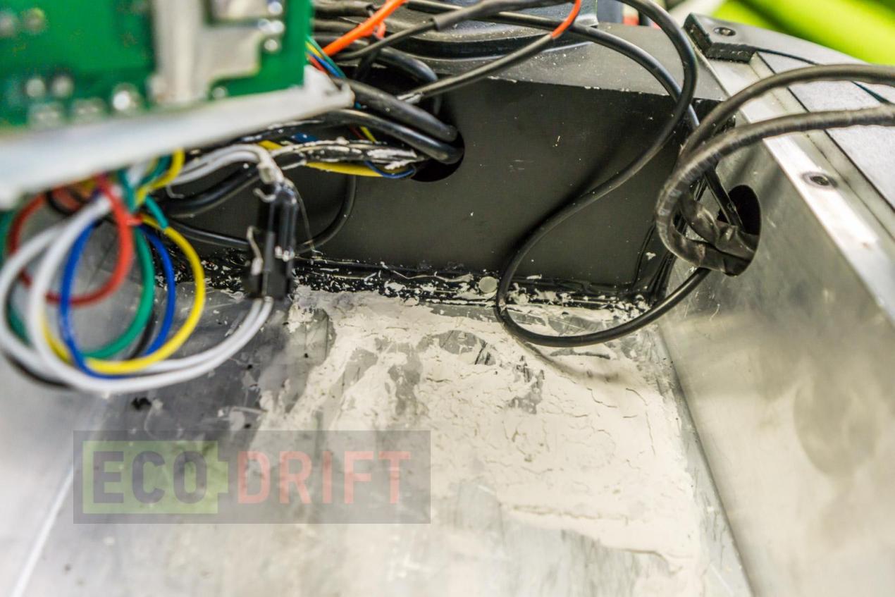

Sur les photos on voit aussi que l'étanchéité sera pas le fort de cette trott. Mais elle peut le devenir avec peu de chose à faire. L'écoulement de l'eau interieur extérieur par l'avant peut être facilement bloqué. Du côté prise de chargement aussi ca a pas l'air ouf.
Faudra bien vérifier et protéger chaque connectiques. Et bouché chaque entrée.
Cf : https://ecodrift.ru/2018/07/15/krasnyj-baron-ecodrift-t10ddm-znakomstvo-i-ustrojstvo/
