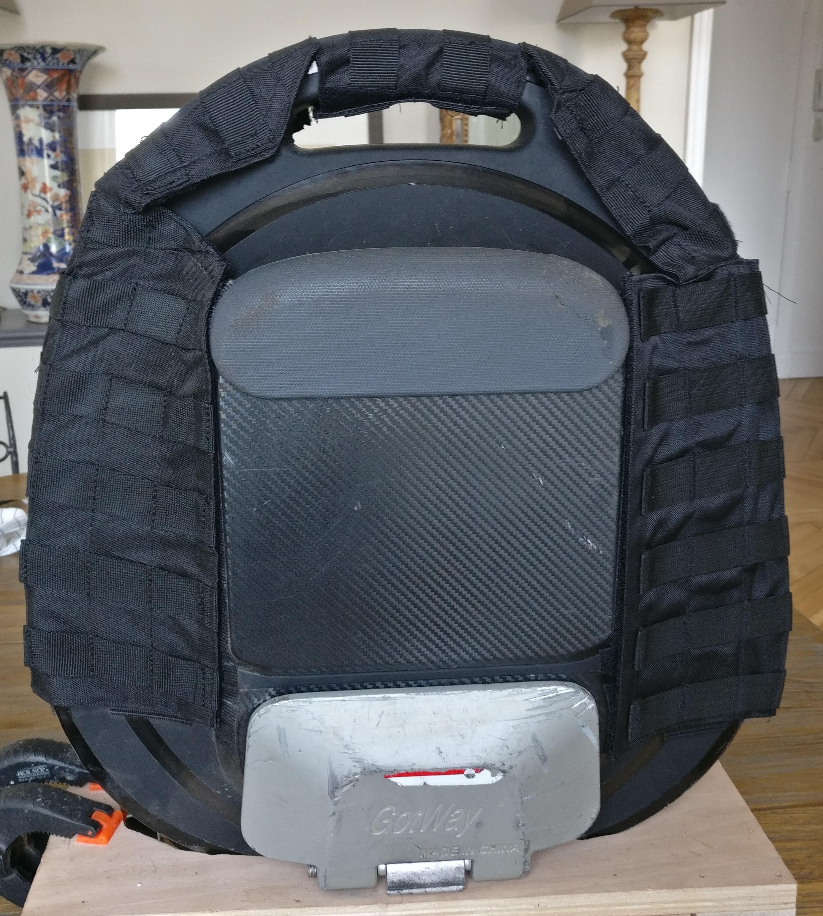

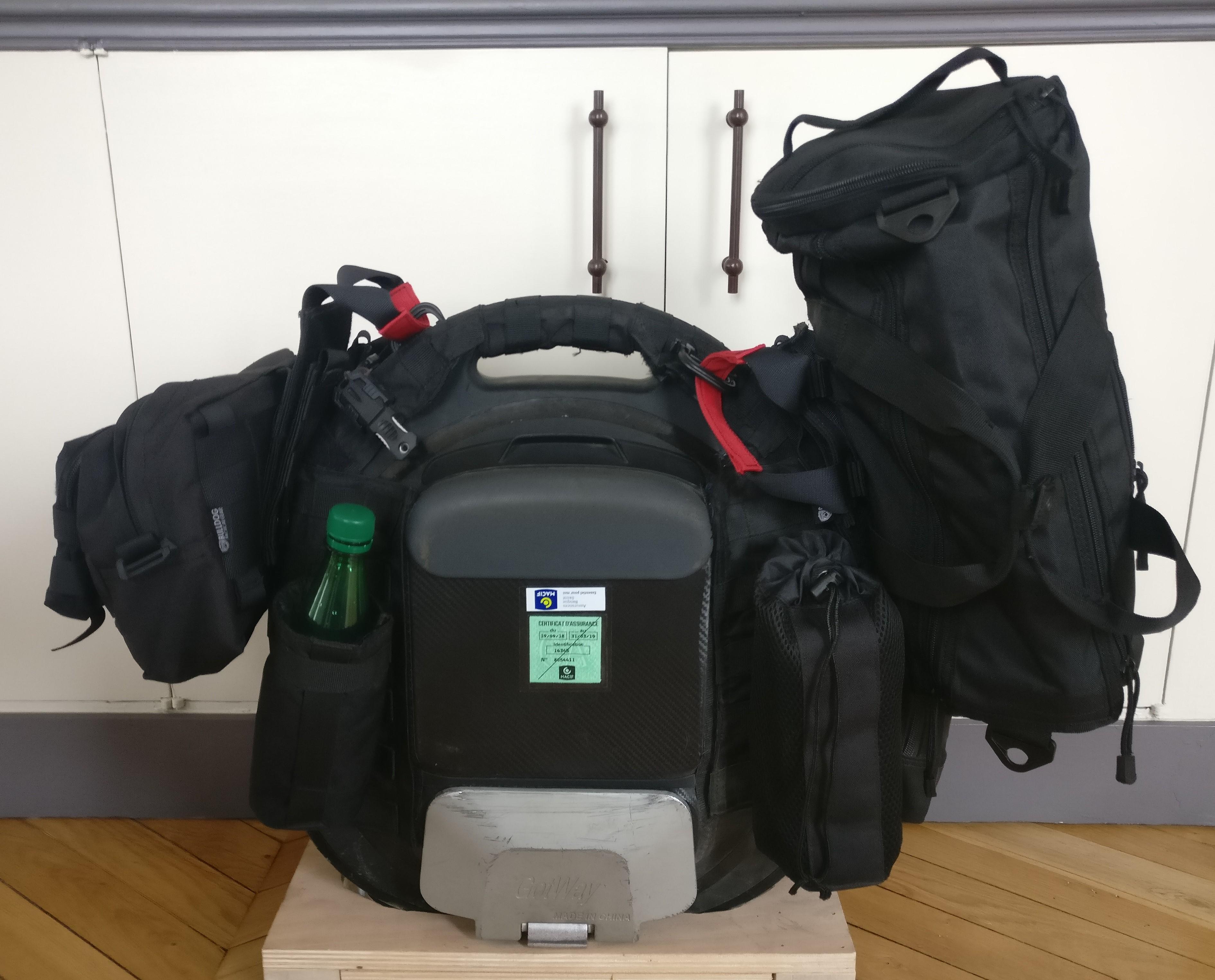

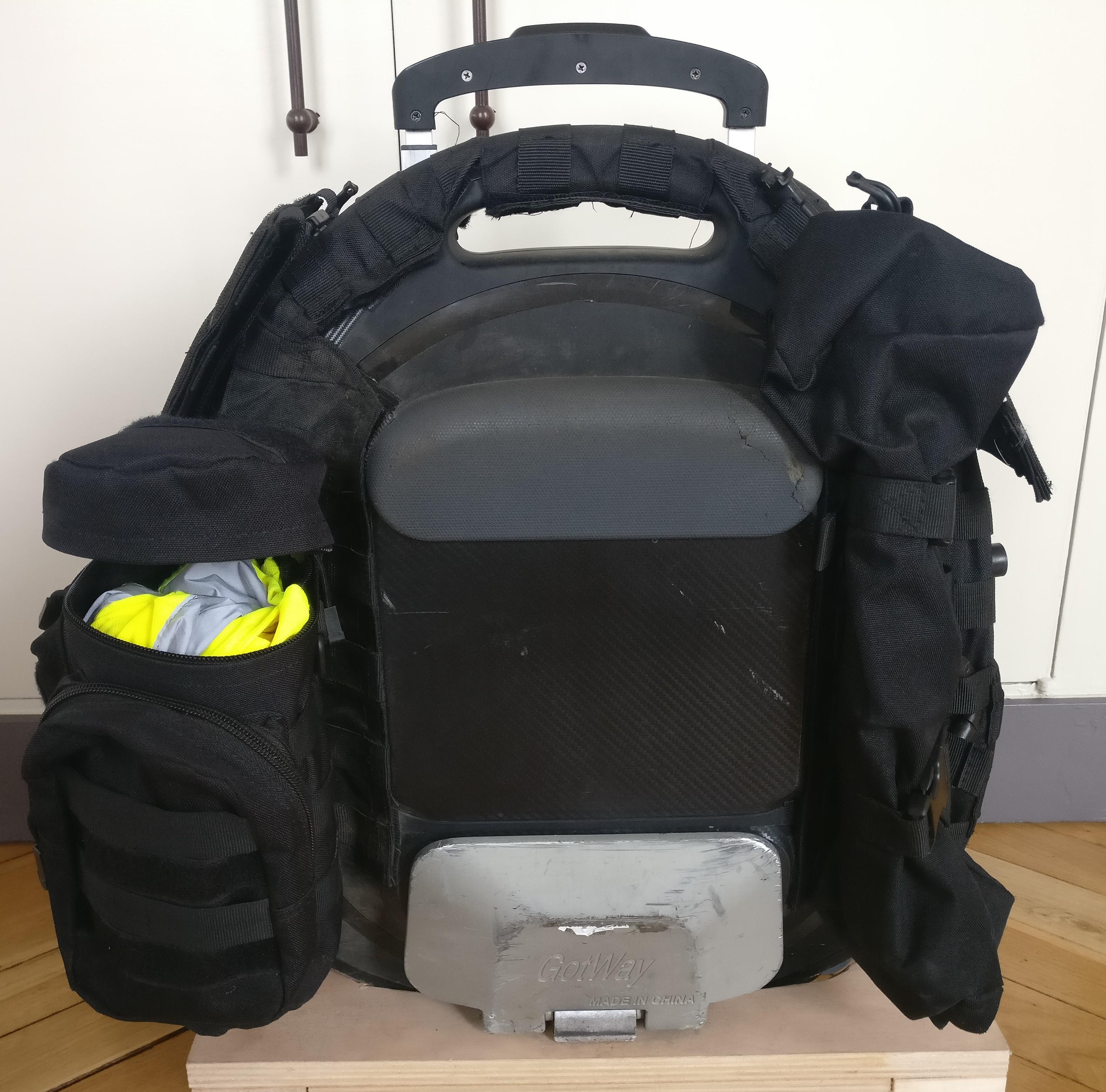

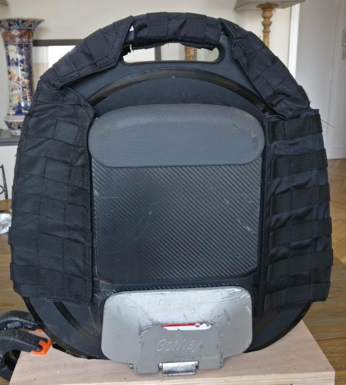

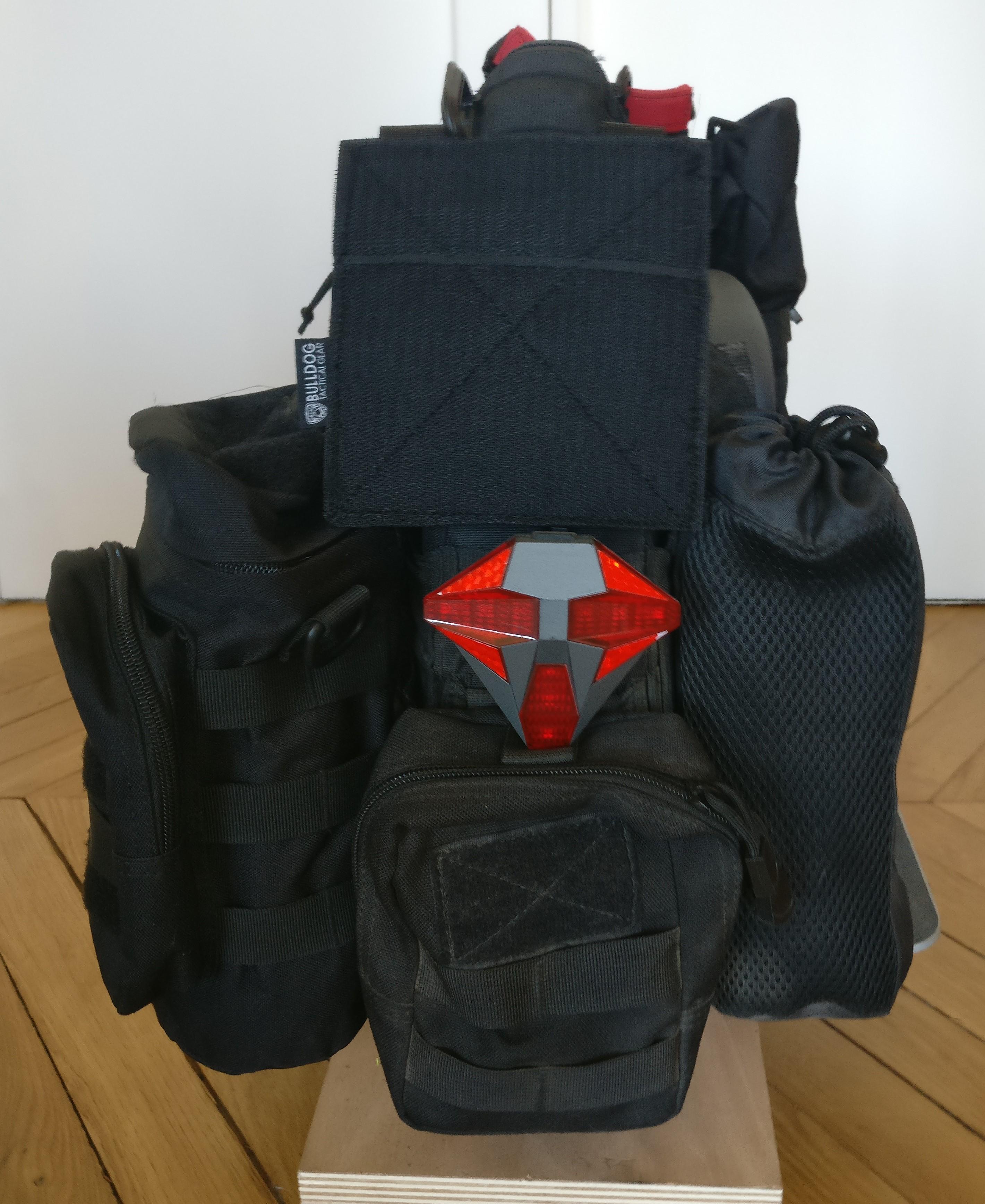

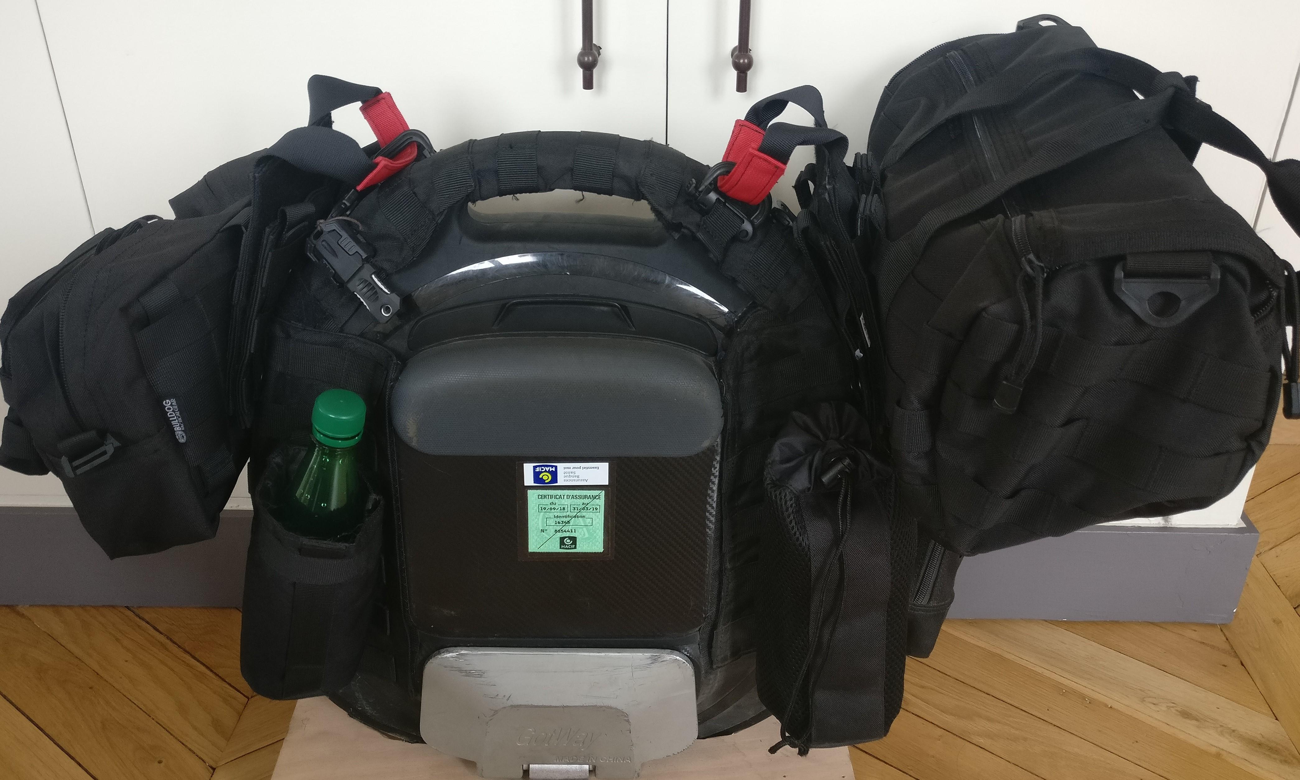

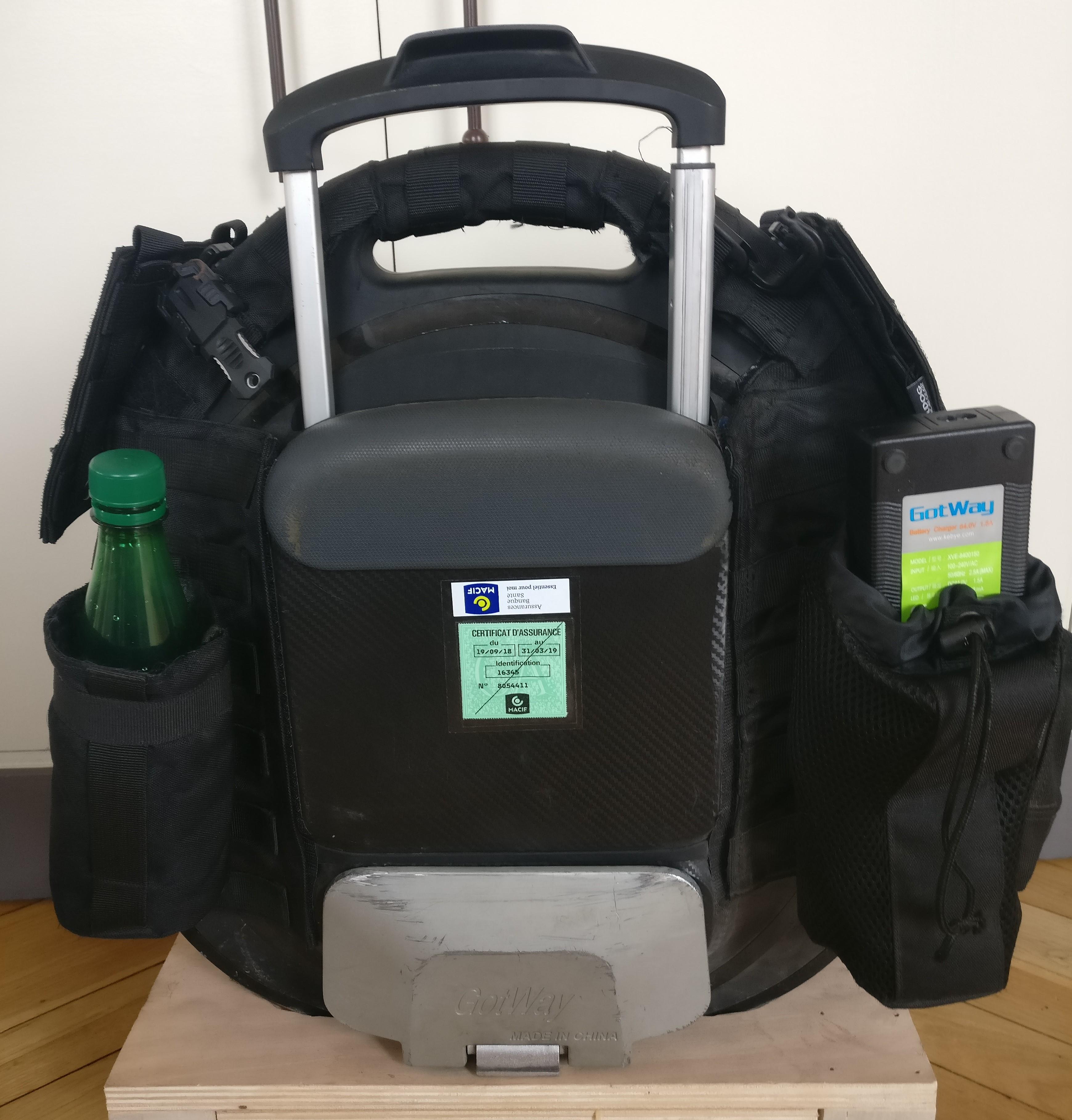

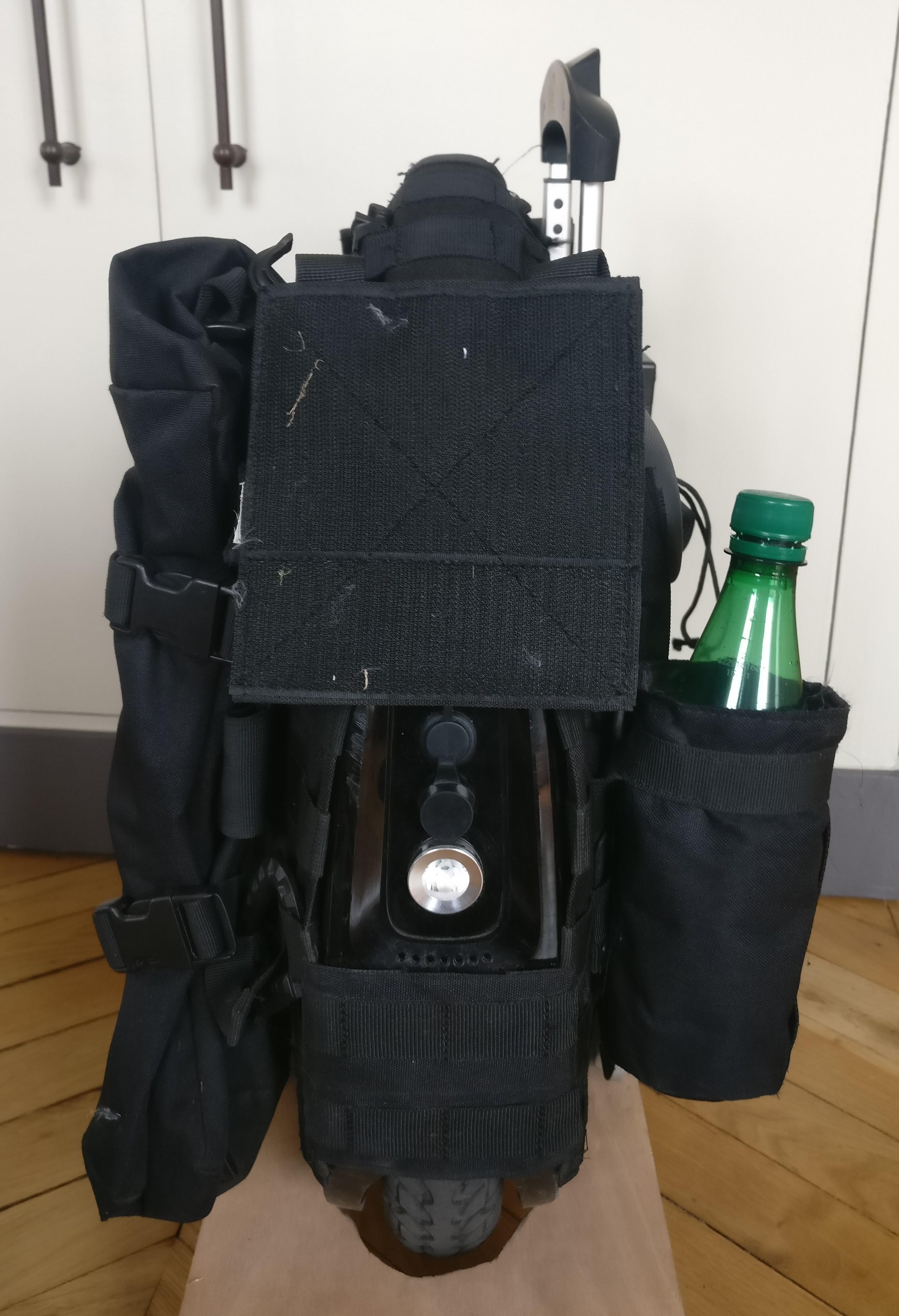

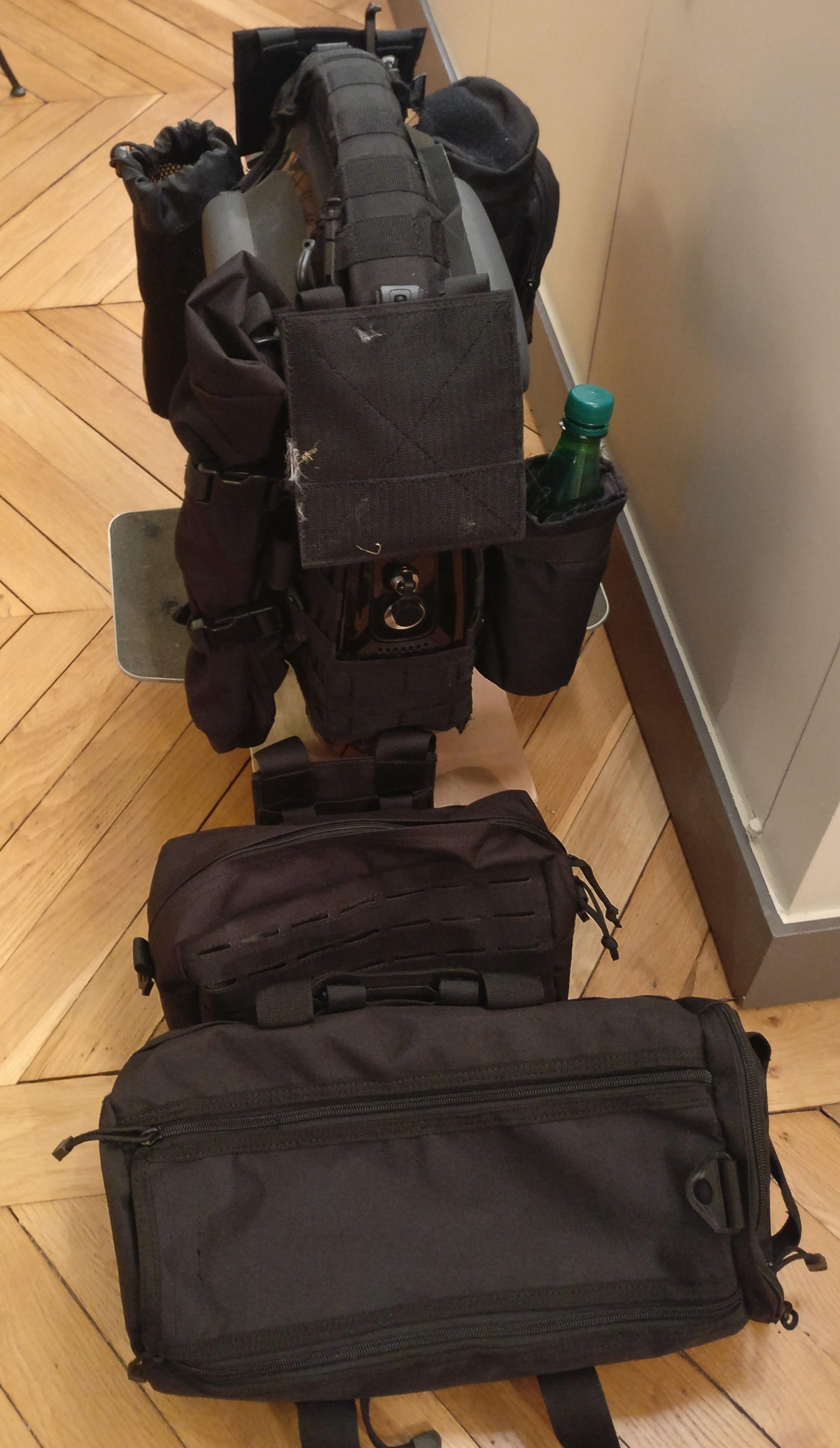

blackwidows Posté(e) le 23 septembre 2018 Partager Posté(e) le 23 septembre 2018 Nos roues peuvent supporter 120 kg et je n'en fait que 75 kg tout mouillé, d'où l'idée de faire porter directement par la roue mes équipements et de ne plus avoir de sac a dos.Je roule régulièrement dans Paris avec des dossiers ou des courses en plus de l'équipement de pluie et d'éclairage et je voyage de temps en temps pour quelque jours.Le problème de rajout de poids sur la roue c'est que l'on modifie l'équilibre, il faut donc le repartir, surtout droite/gauche, l'avant /arrière a moins d’influence.J'ai donc essayé de customiser ma Tesla pour avoir des accrochages et la seule solution que j'ai trouvé sont des plaques système"molle" militaire cousue ( un enfer) et fixées avec du velcro large.Une fois la housse installée sur ma Tesla restait a trouver les poches adaptées à mon usage et ,sans être encore parfait ( pas de solution pour ordi 15 pouces) ,je fait porter à la roue tout mes trucs. En repartissant correctement le poids j'ai transporté sans difficultés plus de 20 kg .la roue est plus lourde a piloter mais si l'équilibre droite/gauche est correct ça passe très bien .Les poches latérales servent pour les vêtements de pluie ,le chargeur, l'éclairage,la boisson et +.J'ai équipé l'avant et arrière de support velcro pour 2 sacs amovible, ça tient bien le choc : jamais décroché malgré des sauts de trottoirs et des gros trous passé vite et des petites chutes (celle où on reste debout lol).Le poids avant/arrière ne se ressent pas en roulant mais dans les trajets au trolley il faut mieux mettre le poids devant sinon on pousse.Pour la prise au vent c'est vraiment minime pas vu de différence.De toute manière avec 20 kg en plus sur ta roue et plein de vent, on a tendance à lever le pied, mais la conduite reste très plaisante et pas moins précise.Si le poids est bien réparti sur les côtés on as juste l'impression de passer d'une 16 à une 18 pouces. Après avoir roulé depuis 3 mois avec mes sacoches j'aurai du mal à repasser au sac a dos . Ci-joint quelques photos , bonne route 6 2 3 Lien vers le commentaire https://www.espritroue.fr/topic/6555-rangements-sur-sa-roue/ Partager sur d’autres sites More sharing options...

Zenko Posté(e) le 24 septembre 2018 Partager Posté(e) le 24 septembre 2018 @blackwidows outre ton génie du rangement que je salue, tu as une assurance collée sur ta Tesla ou j'hallucine ??? Lien vers le commentaire https://www.espritroue.fr/topic/6555-rangements-sur-sa-roue/#findComment-141251 Partager sur d’autres sites More sharing options...
lutinBzh Posté(e) le 24 septembre 2018 Partager Posté(e) le 24 septembre 2018 il y a 34 minutes, Zenko a dit : @blackwidows outre ton génie du rangement que je salue, tu as une assurance collée sur ta Tesla ou j'hallucine ??? J'en ai une aussi sur ma Ninebot E+. La gyroroue est consiféré comme un véhicule à moteur par le code des assurances. Du coup, elle est générelament exclus de la couverture Responsabilité Civile de l'asssurance Habitation. Pour être couvert en RC (dégâts fait aux autres), il faut prendre une assurance spécifique qui t'envoies une vignette verte à collée. Lien vers le commentaire https://www.espritroue.fr/topic/6555-rangements-sur-sa-roue/#findComment-141258 Partager sur d’autres sites More sharing options...
little_nemo Posté(e) le 24 septembre 2018 Partager Posté(e) le 24 septembre 2018 à l’instant, lutinBzh a dit : J'en ai une aussi sur ma Ninebot E+. La gyroroue est consiféré comme un véhicule à moteur par le code des assurances. Du coup, elle est générelament exclus de la couverture Responsabilité Civile de l'asssurance Habitation. Pour être couvert en RC (dégâts fait aux autres), il faut prendre une assurance spécifique qui t'envoies une vignette verte à collée. Pas chez moi... Je suis justement passé chez AXA (sans vouloir faire de pub) en assurance habitation vu qu'ils acceptent la gyroroue dedans. J'ai juste pris une extension optionnelle pour une protection personnelle. Voir leur un extrait de réponse par mail à ma question initiale sur ce sujet : Citation Par ailleurs, je vous confirme que l’usage de la Gyroroue est bien assuré par la responsabilité civile par la phrase surlignée en jaune : Les conséquences pécuniaires de la responsabilité́ civile vous incombant en raison des dommages corporels, matériels et immatériels consécutifs causés à un tiers, lorsque vous agissez en qualité́ de simple particulier, dans le cadre de votre vie privée, y compris lors de la pratique de sports ou de loisirs à titre amateur. Dans l’attente de votre retour, Lien vers le commentaire https://www.espritroue.fr/topic/6555-rangements-sur-sa-roue/#findComment-141265 Partager sur d’autres sites More sharing options...
blackwidows Posté(e) le 24 septembre 2018 Auteur Partager Posté(e) le 24 septembre 2018 ,A la macif pour 17.80 €/an assurance pour ma roue qui permet d'etre assurer en RC sur le domaine public ( les RC assurances habitation couvrent aussi mais seulement sur le domaine privé ) Lien vers le commentaire https://www.espritroue.fr/topic/6555-rangements-sur-sa-roue/#findComment-141274 Partager sur d’autres sites More sharing options...
mille-un Posté(e) le 24 septembre 2018 Partager Posté(e) le 24 septembre 2018 Il y a 15 heures, blackwidows a dit : Après avoir roulé depuis 3 mois avec mes sacoches j'aurai du mal à repasser au sac a dos . Ce genre d’équipement, cela devrait être commercialisé .. Tu devrais déposer l'idée à l'INPI à mon avis cela va être copié . 1 Lien vers le commentaire https://www.espritroue.fr/topic/6555-rangements-sur-sa-roue/#findComment-141301 Partager sur d’autres sites More sharing options...
alexkiet Posté(e) le 24 septembre 2018 Partager Posté(e) le 24 septembre 2018 Il y a 17 heures, blackwidows a dit : Nos roues peuvent supporter 120 kg et je n'en fait que 75 kg tout mouillé, d'où l'idée de faire porter directement par la roue mes équipements et de ne plus avoir de sac a dos.Je roule régulièrement dans Paris avec des dossiers ou des courses en plus de l'équipement de pluie et d'éclairage et je voyage de temps en temps pour quelque jours.Le problème de rajout de poids sur la roue c'est que l'on modifie l'équilibre, il faut donc le repartir, surtout droite/gauche, l'avant /arrière a moins d’influence.J'ai donc essayé de customiser ma Tesla pour avoir des accrochages et la seule solution que j'ai trouvé sont des plaques système"molle" militaire cousue ( un enfer) et fixées avec du velcro large.Une fois la housse installée sur ma Tesla restait a trouver les poches adaptées à mon usage et ,sans être encore parfait ( pas de solution pour ordi 15 pouces) ,je fait porter à la roue tout mes trucs. En repartissant correctement le poids j'ai transporté sans difficultés plus de 20 kg .la roue est plus lourde a piloter mais si l'équilibre droite/gauche est correct ça passe très bien .Les poches latérales servent pour les vêtements de pluie ,le chargeur, l'éclairage,la boisson et +.J'ai équipé l'avant et arrière de support velcro pour 2 sacs amovible, ça tient bien le choc : jamais décroché malgré des sauts de trottoirs et des gros trous passé vite et des petites chutes (celle où on reste debout lol).Le poids avant/arrière ne se ressent pas en roulant mais dans les trajets au trolley il faut mieux mettre le poids devant sinon on pousse.Pour la prise au vent c'est vraiment minime pas vu de différence.De toute manière avec 20 kg en plus sur ta roue et plein de vent, on a tendance à lever le pied, mais la conduite reste très plaisante et pas moins précise.Si le poids est bien réparti sur les côtés on as juste l'impression de passer d'une 16 à une 18 pouces. Après avoir roulé depuis 3 mois avec mes sacoches j'aurai du mal à repasser au sac a dos . Ci-joint quelques photos , bonne route L' idée est sympa cependant as tu essayé par temps de pluie ??? Les différentes poches risquent de jouer les éponges. Le système "MOLLE " est ce qu' il y a de plus pratique pour s' organiser mais au risque d'être suréquipé. Je fais pareil mais sur mes différents sac à dos. Lien vers le commentaire https://www.espritroue.fr/topic/6555-rangements-sur-sa-roue/#findComment-141320 Partager sur d’autres sites More sharing options...

mille-un Posté(e) le 25 septembre 2018 Partager Posté(e) le 25 septembre 2018 Il y a 13 heures, alexkiet a dit : Le 23/09/2018 à 22:27, blackwidows a dit : L' idée est sympa cependant as tu essayé par temps de pluie ??? Les différentes poches risquent de jouer les éponges. Il suffit de prendre des pochettes étanches . (le bon sens , non ?) Pareil que pour ton habillement . Lien vers le commentaire https://www.espritroue.fr/topic/6555-rangements-sur-sa-roue/#findComment-141439 Partager sur d’autres sites More sharing options...

Matoone Posté(e) le 5 octobre 2019 Partager Posté(e) le 5 octobre 2019 Magnifique réalisation! Si tu peux nous en dire un peu plus sur le modèle exact de ce que tu as réalisé pour les fixations? Bravo en tous cas ça fait longtemps que je planche sur ce genre d'idées mais que je ne trouve rien qui s'intègre bien. Lien vers le commentaire https://www.espritroue.fr/topic/6555-rangements-sur-sa-roue/#findComment-211037 Partager sur d’autres sites More sharing options...
