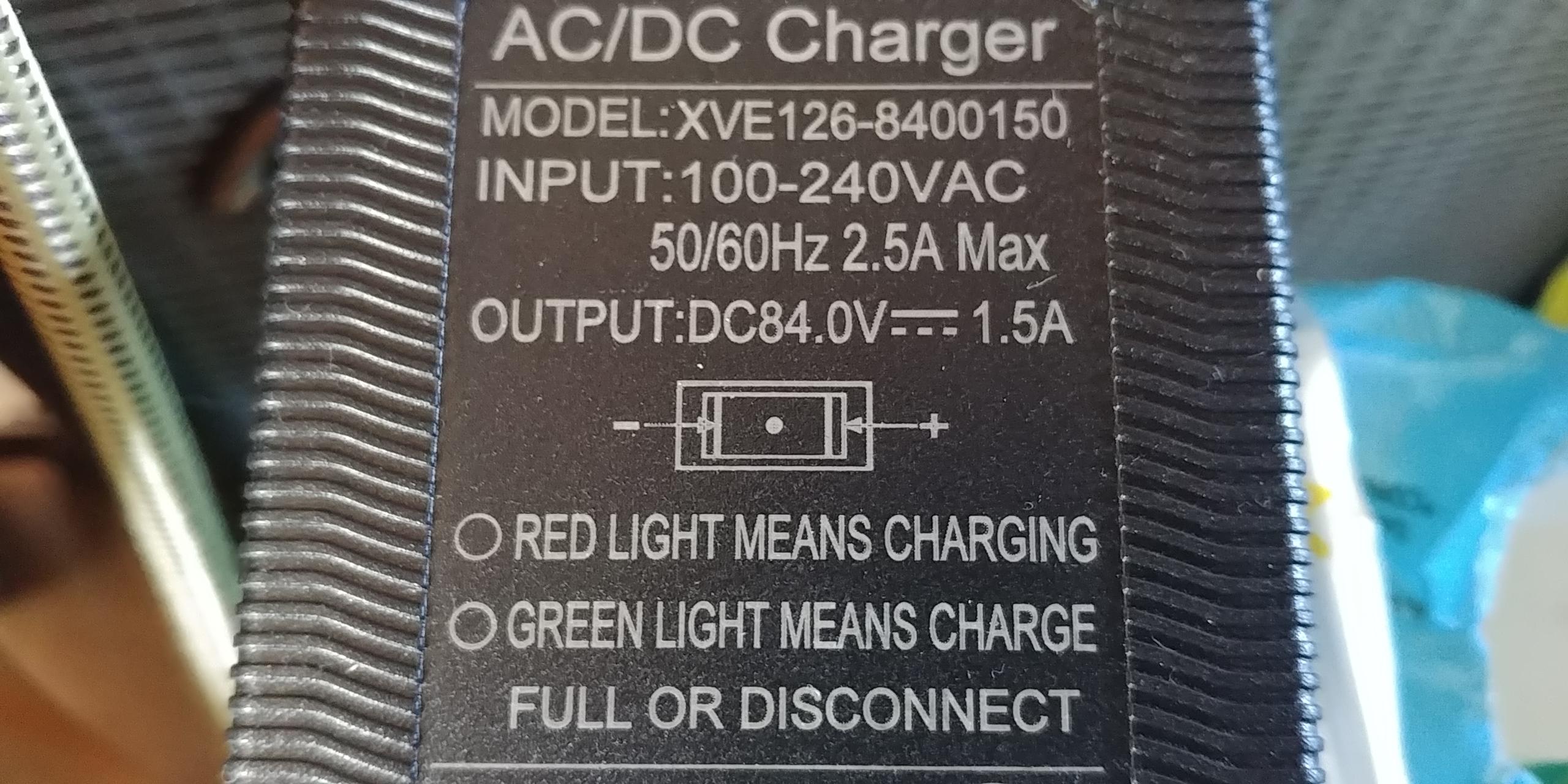

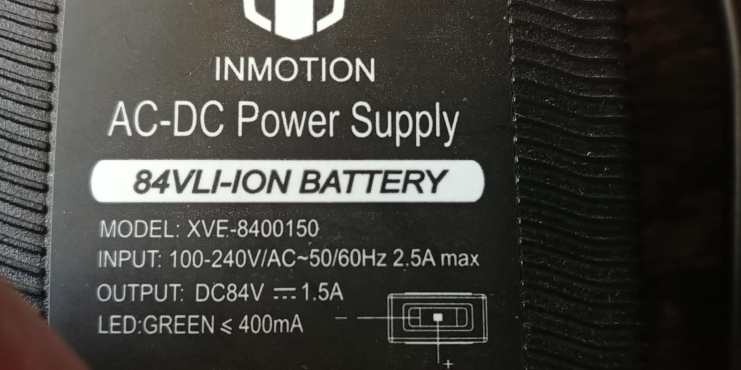

Je confirme. Les chargeurs de ma V5 et de ma KS-16X sont équipés de la même prise, délivrent bien du 84V en 1,5A mais les connecteurs ne sont pas branchés pareil.
Je dis ça, je ne dis rien car je n'ai même pas essayé de brancher le chargeur InMotion sur la KS. Si ça se trouve ça marcherait. Mais si ça ne marche pas, soit ça ne fait rien, soit ça fait des dégâts. Une Belle KS-16X toute neuve en rade à 10.000 Km de son vendeur...

InMotion utilise le picot central de la prise Lenovo (pour le +), mais chez KS cette pinoche est non connectée. Donc l'échange ne marche pas mais ne devrait pas faire de dégât en cas d'erreur.

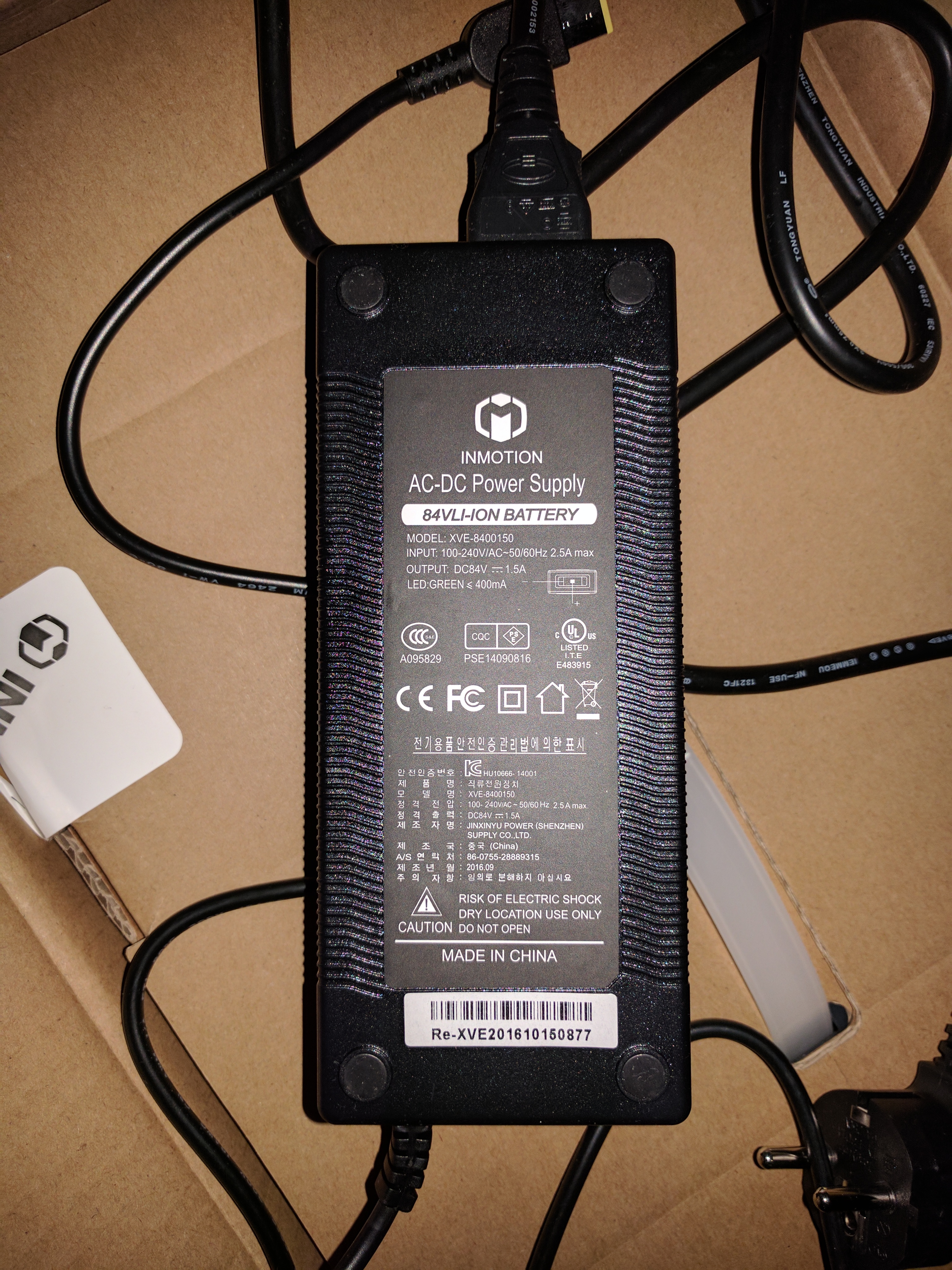

Une petite photo de chaque chargeur.
Merci?
La référence, si on n'y fait pas attention, prête à confusion
En tout cas merci pour vos précisions car je comptais déjà acheter un modèle à charge rapide qui est destiné aux KS, bon j'aurais quand même demandé au vendeur la confirmation d'abord ?
Le connecteur est réversible mais la polarité se trouve sur des endroits qui le sont aussi, il y a un auto sensing dans ce cas pour les inmotions ?
Le connecteur Lenovo a 5 contacts, le chargeur peut n'en utiliser que 2, mais la roue doit câbler les broches externes et intermédiaires 2 à 2 comme dans cet exemple pour permettre le fonctionnement dans les deux sens :
