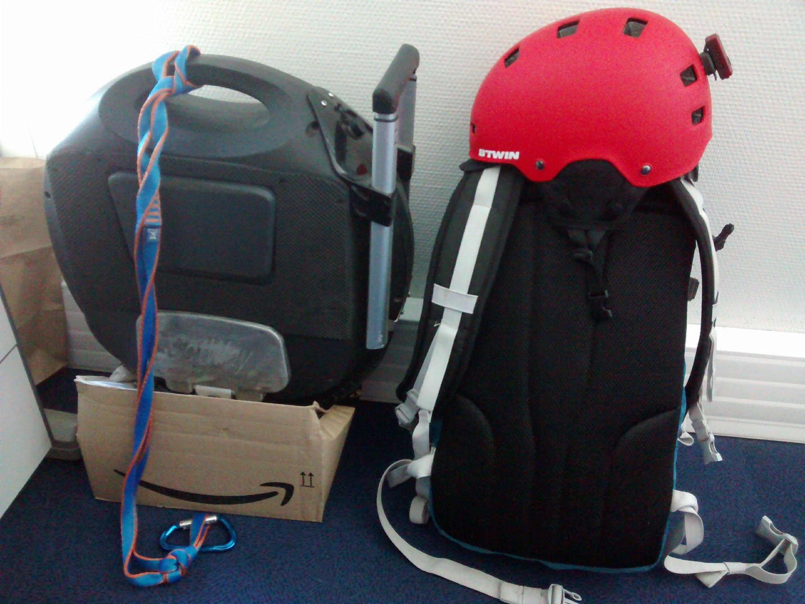

Perso, je m'en voudrais toute ma vie si jamais un jour je blesse un gamin parce que ma roue est parti joué toute seule! Surtout qu'en prenant des chinoiserie de qualité et caractéristiques inconnues le seul moyen de tester leur résistance à la rupture est justement de tester en condition réelle... Donc très clairement en ce qui me concerne école A...
Du coup, et aussi parce que étant grimpeur depuis + de 20 ans j'avais déjà ça chez moi et que je connais sa résistance réelle, mon "leash" à moi est du genre indestructible, et tout cas en usage roue: Une sangle tubulaire d'escalade d'1.20m passée autour de la poignée de la roue (avec une simple "tête d'alouette") et fixée côté bonhomme avec un mousqueton de dégaine à la ceinture (mousqueton passé à la fois dans le passant du jean et derrière la ceinture (en vrai cuir épais tant qu'à faire!)... Bref aucune chance que ça casse sangle et mousqueton sont prévus pour encaisser 20kN !

il y a 17 minutes, michmuch a dit :

Aucune idée... Mais c'est une ceinture Levi's en cuir épais (au moins 3mm à vue de nez)... Je doute qu'elle se coupe aussi facilement... Et en plus je double la sécurité car, comme dis plus haut, je passe en plus le mousqueton dans le passant de ceinture du Jean... Je ne compte pas faire le cobaye volontairement pour calculer la force de rupture du montage, mais je pense que j'aurai les reins bien amochés avant que ça casse ;)
