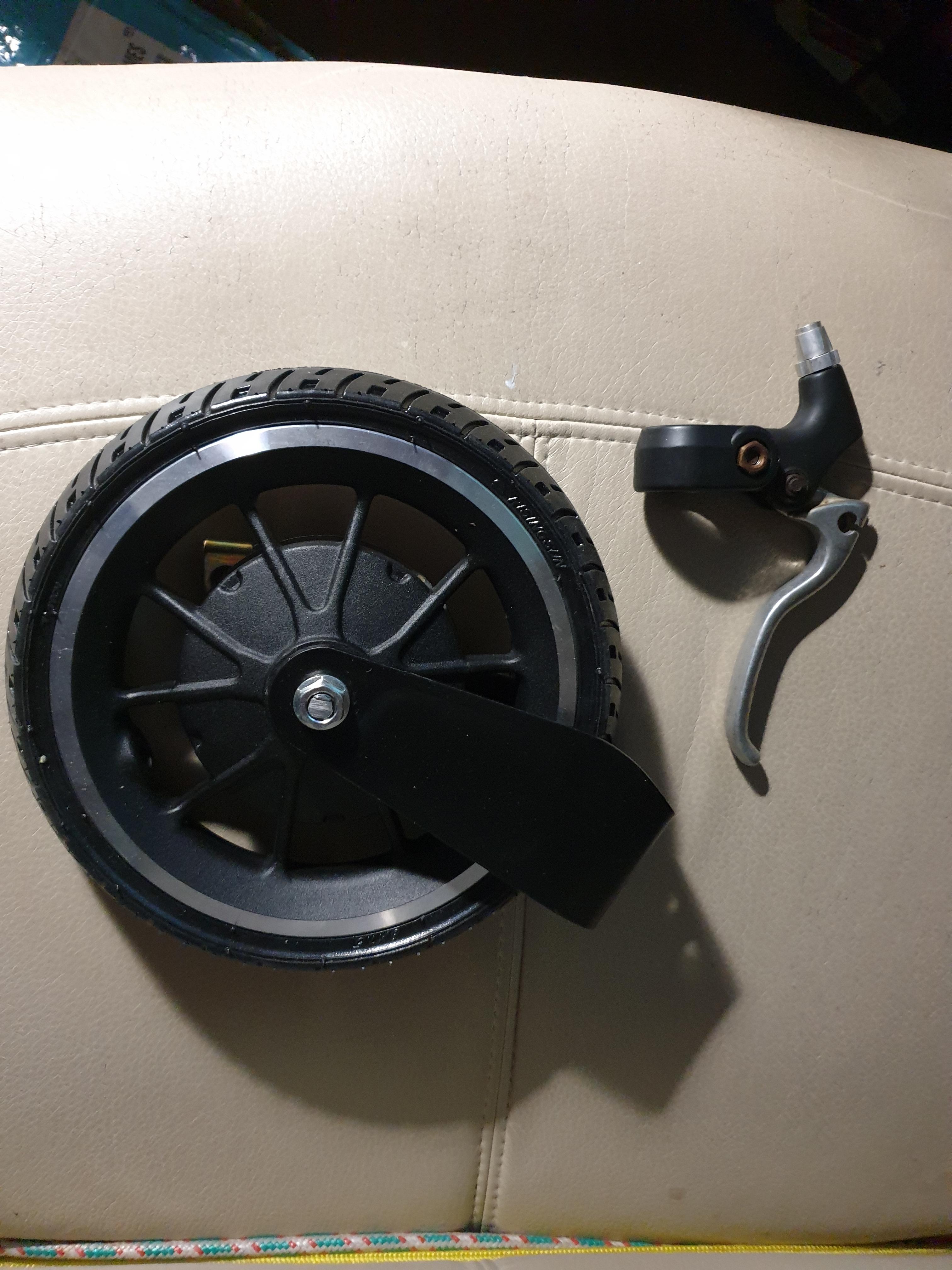

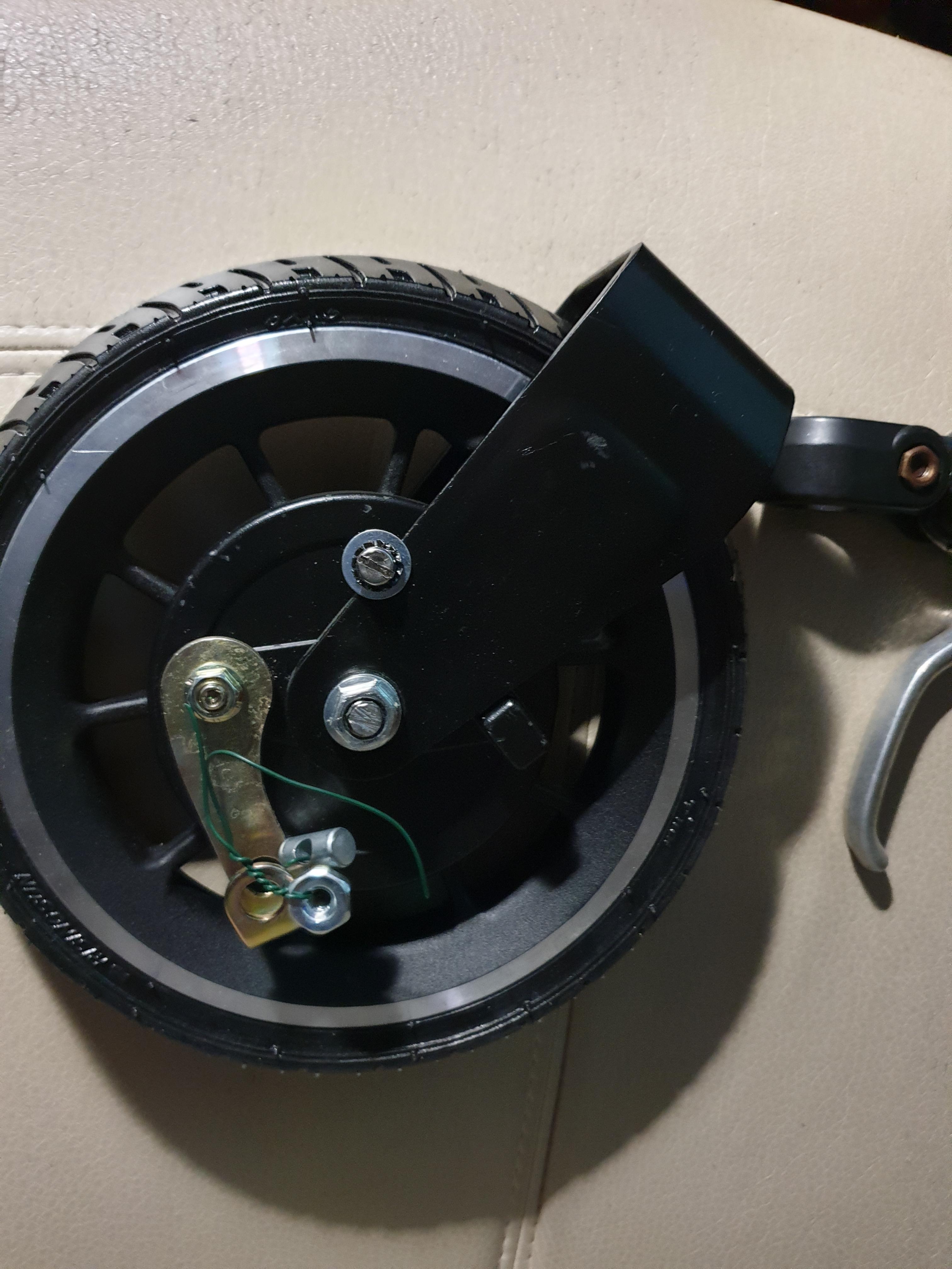

je commence la rédaction du tuto pour le montage de la roue tambour avant ;)
si je récupère les rondelles cet aprem, il devrait être fini ce soir :D
ca y est, le tuto est fini !
les premiers essais sont franchement bien !
A voir avec le temps et sur route mouillée...
bravo @Koxx
Comme j'ai choisi la solution  V-Brake de platinor, J'ai une roue neuve que je vends 50€ plus frais de port avec la fourche et une poignée de frein
Modifié par sevy13
