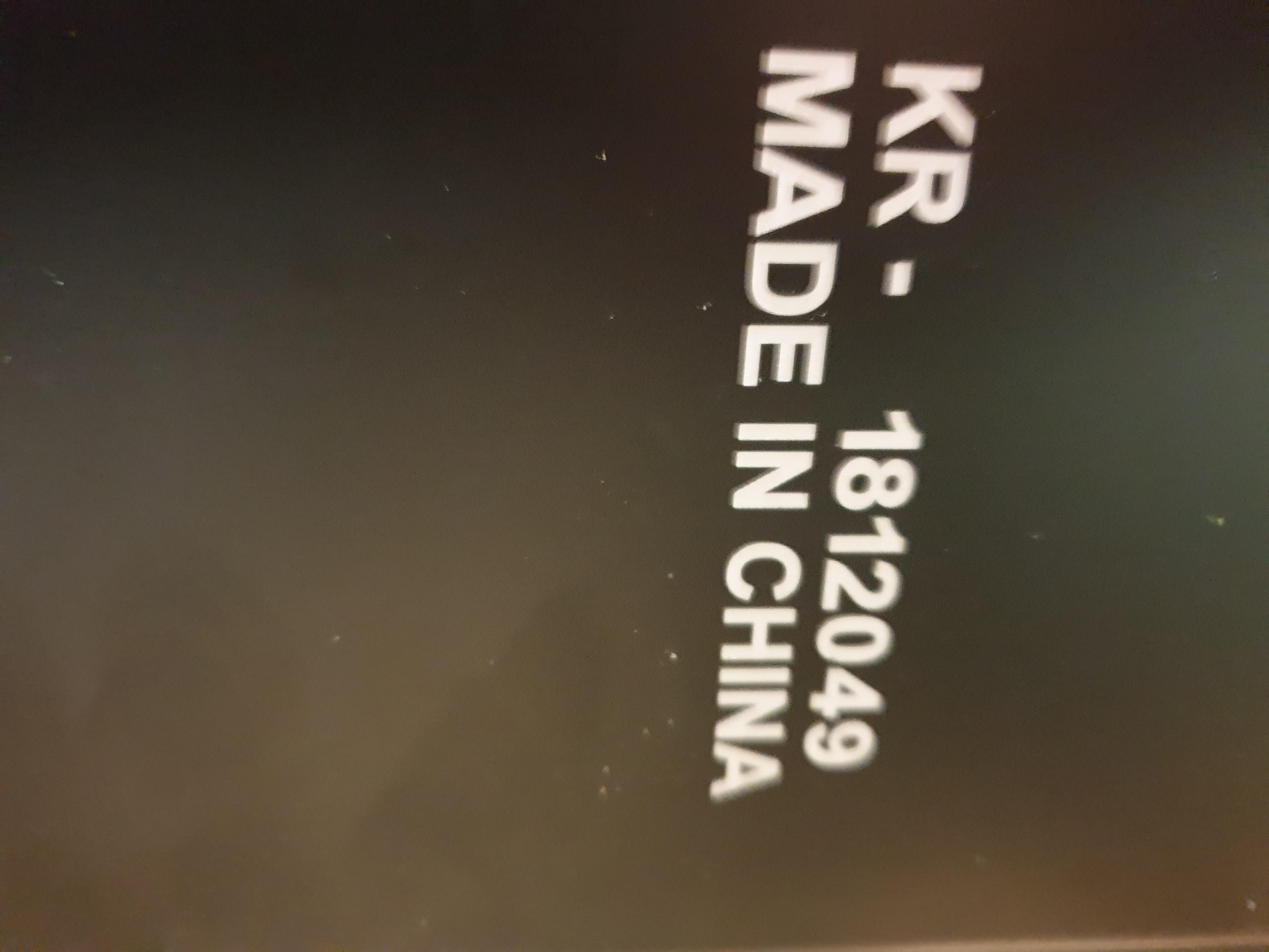

Je n'ai pas trouvé ou était gravé le N°de Serie, est ce les chiffres peints en blanc sur le chassis;  pas plus de marquage CE RoSH

Le numéro de série c'est bien la série de chiffres sous le châssis. Il me semble que ça commence par KR (Korea j'imagine ?) sur la mienne.
D'origine il y avait une étiquette bleue sur le deck avec le numéro de série, je l'ai collé dans la notice pour pas la perdre, et j'ai pris des photos du châssis au cas où le numéro finisse par s'effacer ou s’abîmer.
Pour le certificat CE il est dispo sur le site de e-ride (l'importateur français) en bas de la page: https://e-ride.fr/trottinette-electrique/241-speedway-super-mini-4.html
@krovit   Merci pour ta réponse  le N) de Série commence bien par KR
j'ai fait comme toi Photo du N° de Série et KWK m'a envoyé la facture le C€

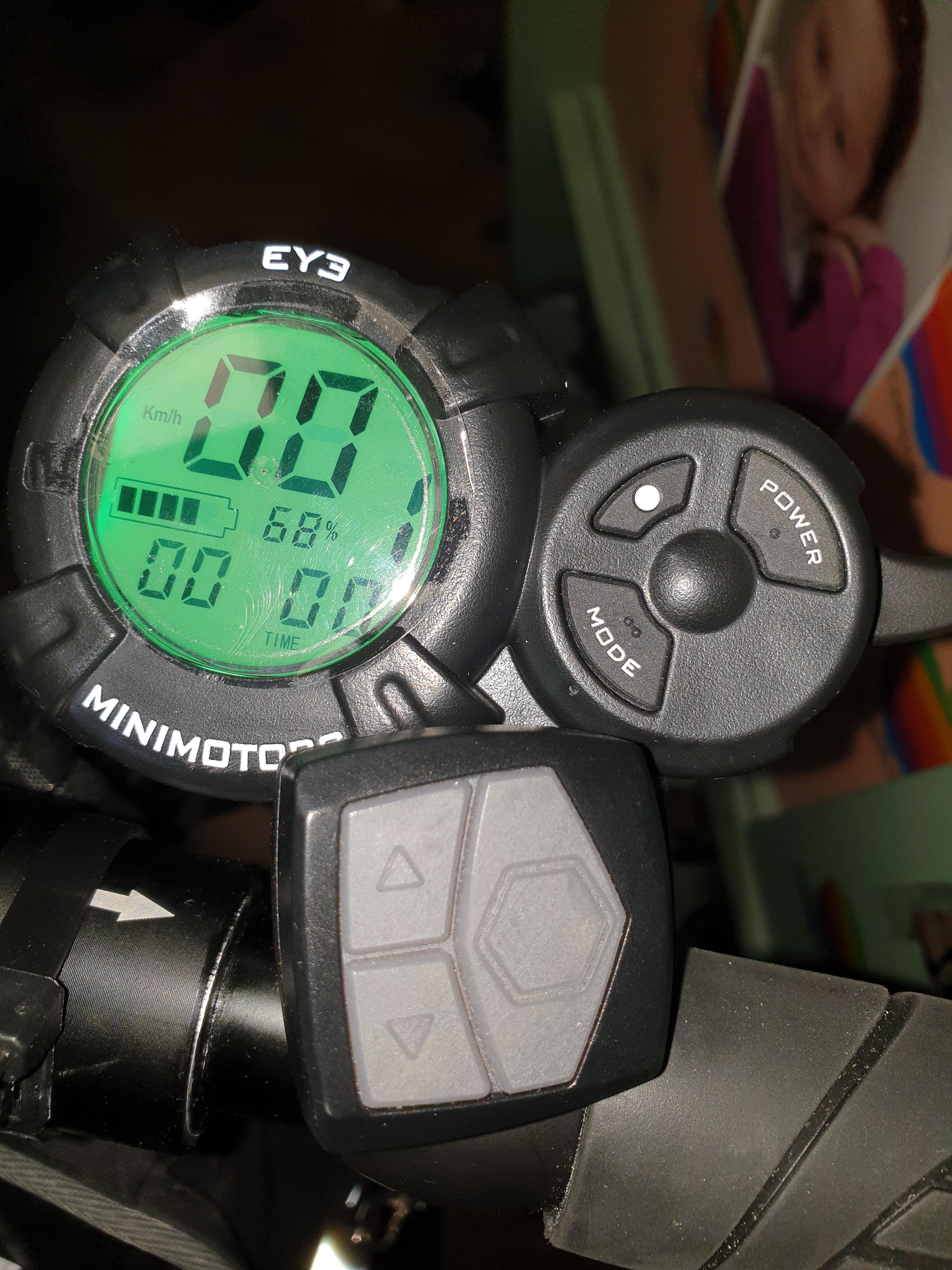

Sur ma speedway il semble qu'il y ai une nouvelle console
je ne vois plus de prise usb. il y a les boutons Power et Mode et un bouton qui permet de changer - les vitesses en marche et de regler les paramètres  voir photo
je retrouve les paramètres P0 a P9   puis PA à PB  par contre  il y à un paramétré PC avec 20 valeurs (j'ai demandé la signification à KWk)
Voici .
P0        8.2"     diamètre de la roue    pour le compteur (réglage usine à affiné)
P1        48V      tension de la Bat
P2         15        ne pas toucher   nombre de bobines
P3           0        Vitesse interne  (pas compris)
P4           0          Km/h   (1 miles)
P5           0        Start Auto
P6          0        Pas de régulateur de vitesse
P7         4         Acceleration progressive (0 à 5   0 étant violent)
P8         100%     Vitesse limite haute
P9          3          1 à 2 ecco         3 off
PA          4   reglages frein electrique    0   off   1à5 de plus en plus doux
PB         4   intensité Display
PC         5        valeur de 1à20    je ne sais pas ce que sais j'a demandé à KWH  réglé à 5 d'usine

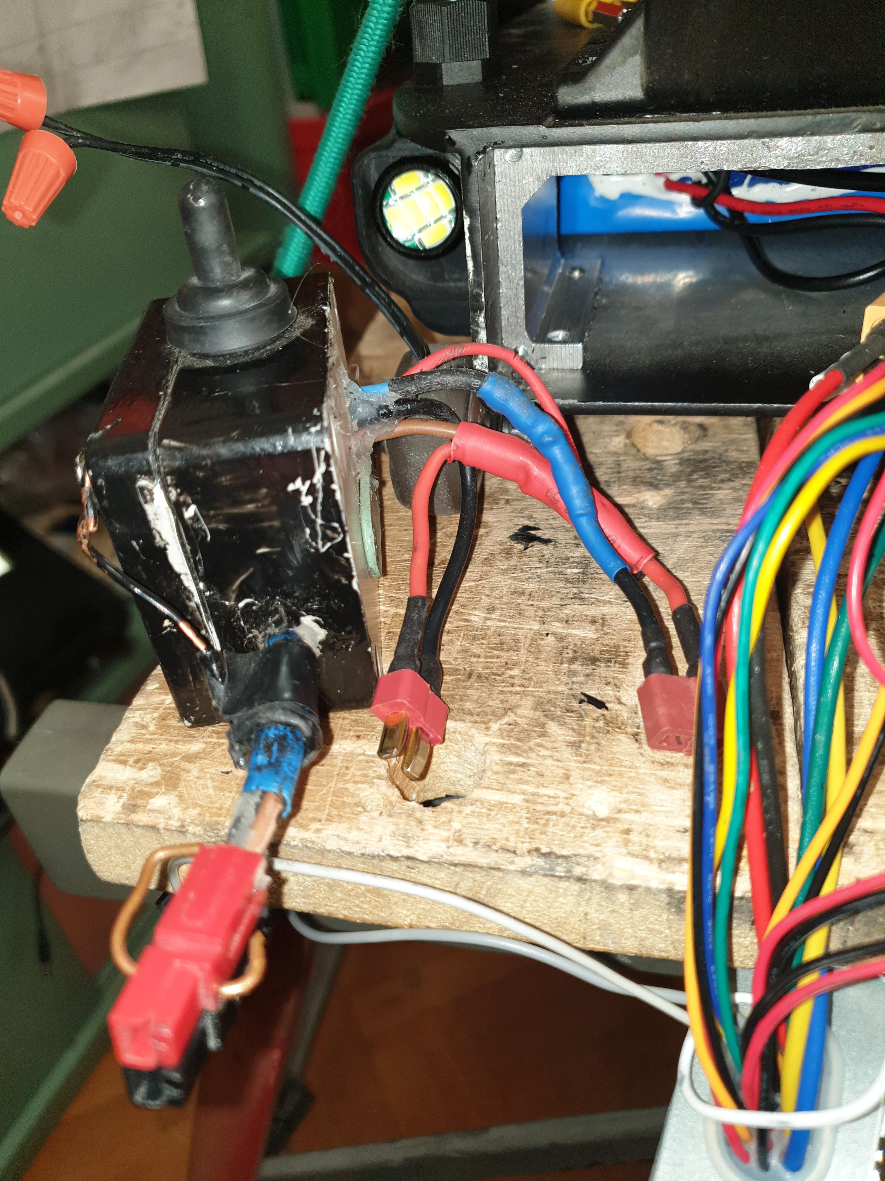

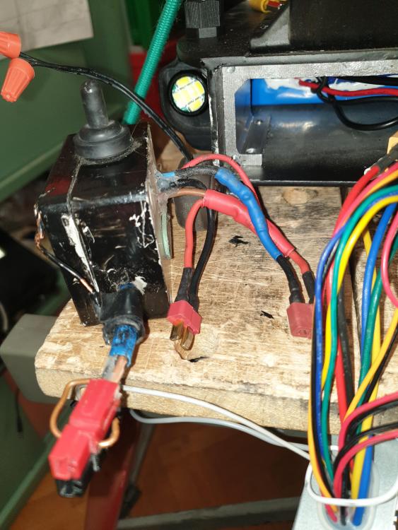

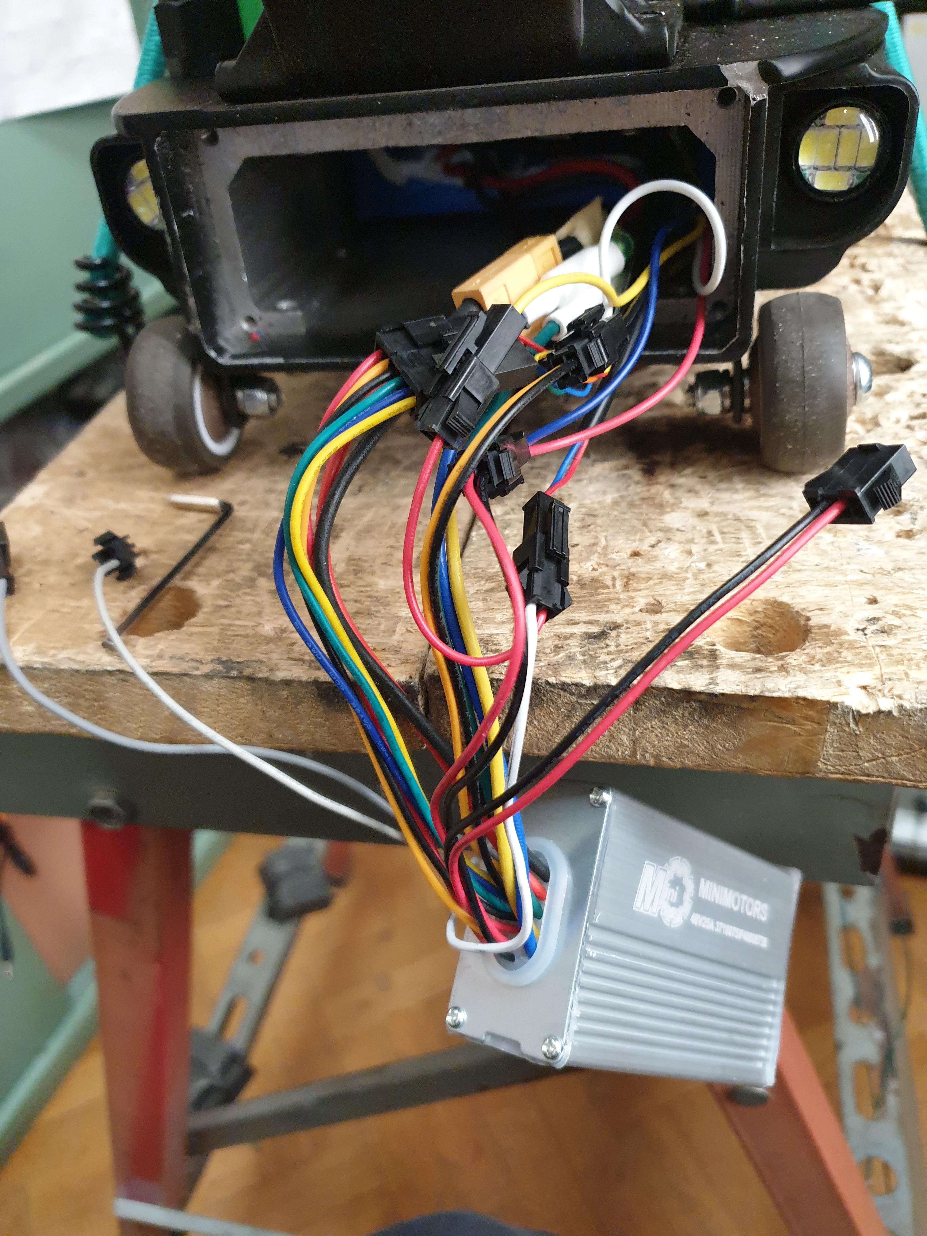

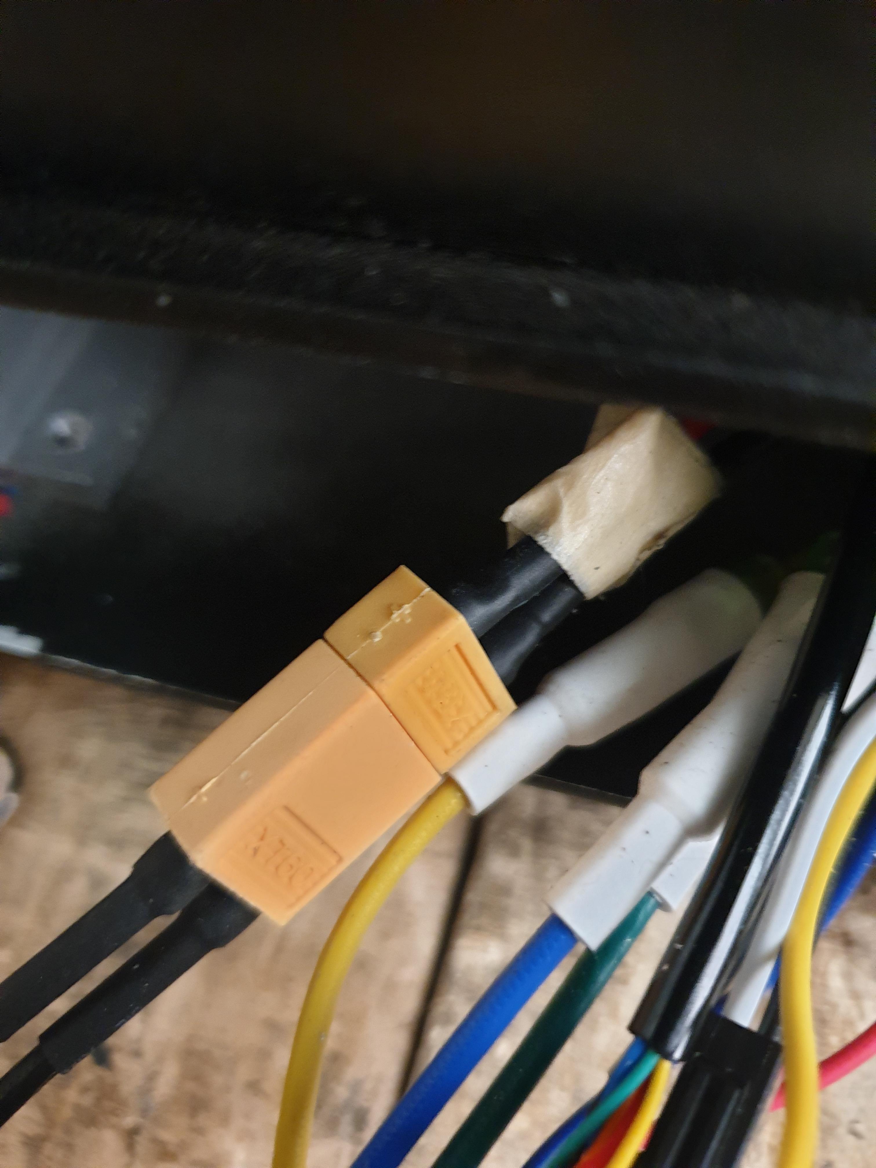

Je me suis mis à démonter le cache du contrôleur que j'ai sortie c'est exactement  la description de @Koxx
j'entend bien mettre une batterie externe  le passage des câbles ne sera pas aisé  et il faudra travailler le cache, les connecteurs sont des XT 60 il faut que j'en commande plus gros que les Tdean habituel
en photo mon boitier Etwow qu'il va falloir que je reconstruise
se sera sur le même principe
