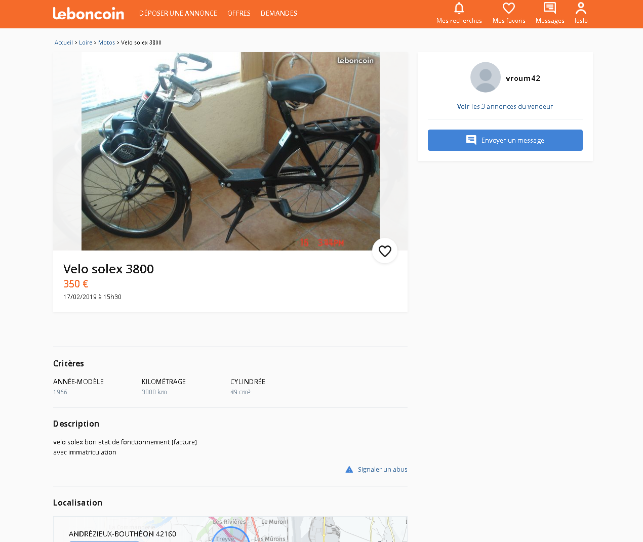

Il y a 7 heures, Didier.94600 a dit :
Des potes m'avaient fait ça sur mon Solex 3800, ...
Nostalgique ? :biggerGrin:    On en trouve encore pour le prix d'une Xiaomi...
