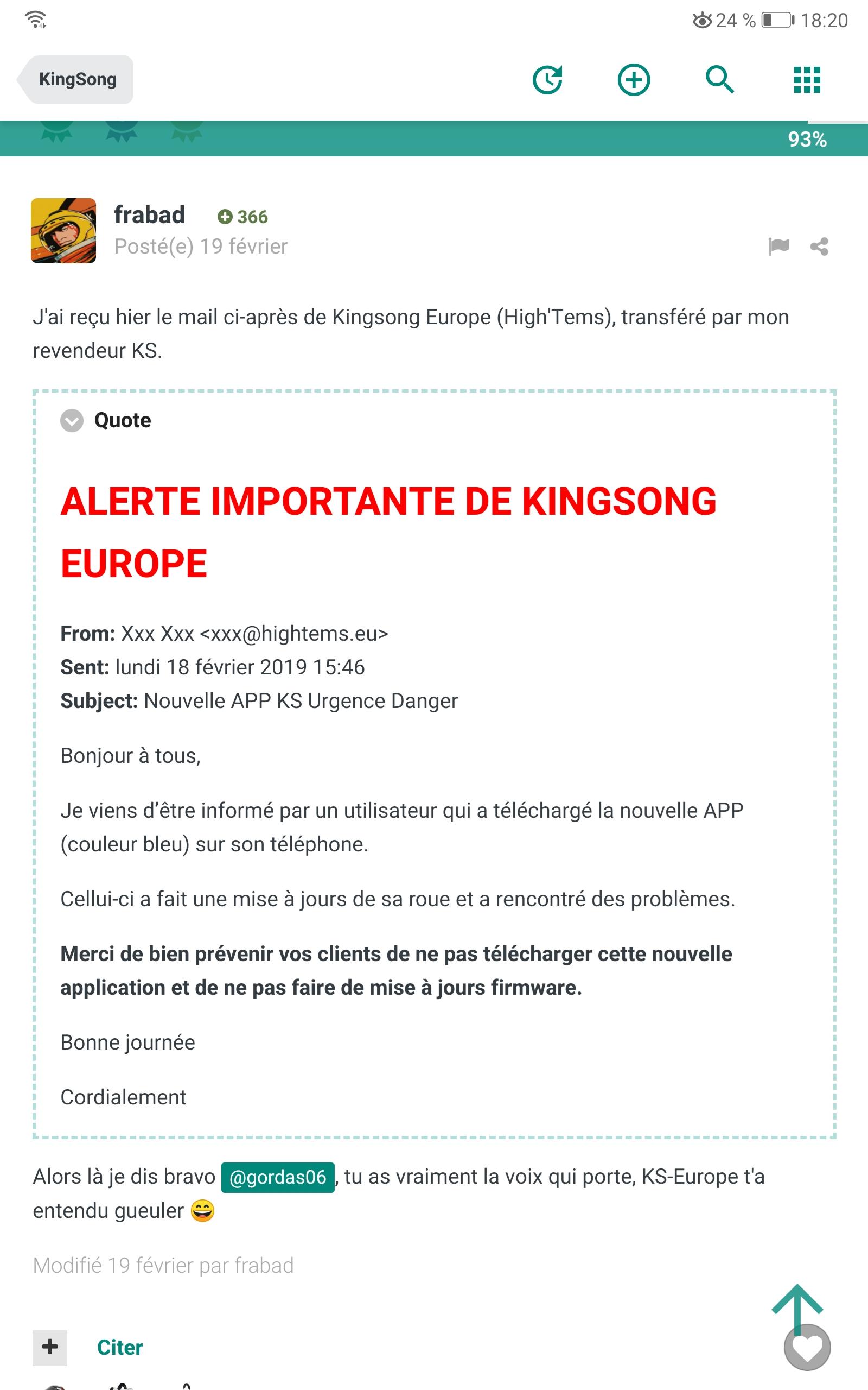

LORD TERL Posted June 14, 2019 Share Posted June 14, 2019 (edited) Le 13/06/2019 à 15:44, frabad a dit : oui en effet @LORD TERL c'est quelque chose que tu dois aussi vérifier ? Salut Ben en faite je n'ai toujours pas fait la MAJ firmware car je n'ai pas chercher a debrider la roue, qui d'ailleur avant de m'incrire sur le site de KS avait des paliers alarme réglé sur 21,23,25,25 et depuis que j'ai créé un compte et utilisé ma roue via le Bluetooth, les paliers sont passer a 17,19 et 20,20, en gros j'ai perdu 5 kmh si je n'avais pas créé de compte Et pas encore de MAJ a cause de l'info d'alerte qui date de Fevrier que j'ai mis tout en bas, je n'ai pas trouvé comme quoi tout etait ok depuis Bref juste pour dire que j'avais posté pour signaler que je voulais faire un essai des beep d'alerte a des vitesse inférieur style 15,17,20,20 et que cela ne fonctionnait pas, on me mettait erreur paramètres CAR ben, pour modifier ces paramètres de palier, il fait rentrer sur son compte avec du reseau ou sous wifi et la pas de pb j'ai pu mettre 15,17,20,20 En faite si on roule dans des endroits sans reseau, vu que l'on ne peut pas accéder a son compte, ben on est baiser pour modifier en pleine campagne, faut le faire avant de partir Pareil je n'ai a aucun moment la possibilité d'avoir le choix entre la voix de la nana ou des beep Moi c'est beep ou rien Je réédite aussi concernant WHEELLOG, merci pour l'info, en allant sur la gauche nv ecran on a tout le setting qui d'ailleurs est bien plus complet que sur l'application KS On a des modif de palier d'alarme, des alarmes de chauffe, de niveau de batterie, etc et SANS avoir besoin de reseau Je n'ai pas utilisé car je voulais savoir si justement des personnes ont un retour d'experience et d'utilisation de ces reglages ? Peut il y avoir un conflit ou autre pb avec les reglages rentré via appli KS ? Parce que WeelLog est sacrément mieux foutu et beaucoup plus stable !!! Edited June 14, 2019 by LORD TERL Quote Link to comment Share on other sites More sharing options...

krocky Posted June 17, 2019 Share Posted June 17, 2019 (edited) Le 14/06/2019 à 17:15, LORD TERL a dit : Salut Ben en faite je n'ai toujours pas fait la MAJ firmware car je n'ai pas chercher a debrider la roue, qui d'ailleur avant de m'incrire sur le site de KS avait des paliers alarme réglé sur 21,23,25,25 et depuis que j'ai créé un compte et utilisé ma roue via le Bluetooth, les paliers sont passer a 17,19 et 20,20, en gros j'ai perdu 5 kmh si je n'avais pas créé de compte Et pas encore de MAJ a cause de l'info d'alerte qui date de Fevrier que j'ai mis tout en bas, je n'ai pas trouvé comme quoi tout etait ok depuis Bref juste pour dire que j'avais posté pour signaler que je voulais faire un essai des beep d'alerte a des vitesse inférieur style 15,17,20,20 et que cela ne fonctionnait pas, on me mettait erreur paramètres CAR ben, pour modifier ces paramètres de palier, il fait rentrer sur son compte avec du reseau ou sous wifi et la pas de pb j'ai pu mettre 15,17,20,20 En faite si on roule dans des endroits sans reseau, vu que l'on ne peut pas accéder a son compte, ben on est baiser pour modifier en pleine campagne, faut le faire avant de partir Pareil je n'ai a aucun moment la possibilité d'avoir le choix entre la voix de la nana ou des beep Moi c'est beep ou rien Je réédite aussi concernant WHEELLOG, merci pour l'info, en allant sur la gauche nv ecran on a tout le setting qui d'ailleurs est bien plus complet que sur l'application KS On a des modif de palier d'alarme, des alarmes de chauffe, de niveau de batterie, etc et SANS avoir besoin de reseau Je n'ai pas utilisé car je voulais savoir si justement des personnes ont un retour d'experience et d'utilisation de ces reglages ? Peut il y avoir un conflit ou autre pb avec les reglages rentré via appli KS ? Parce que WeelLog est sacrément mieux foutu et beaucoup plus stable !!! Je n'ai JAMAIS REUSSIT À ME CONNECTER AVEC WHEELOG sur ma KS18XL Pour info j'ai mis à jour le firmware de ma KS18XL la semaine dernière pour la passer en 1.12 et je n'ai pas encore rencontré de problème Edited June 17, 2019 by krocky Quote Link to comment Share on other sites More sharing options...
LORD TERL Posted June 18, 2019 Share Posted June 18, 2019 (edited) Faudra que je vérifie la mienne que je n'ai pas mise a jour , je ne sais même pas si de mémoire j'ai pas vu 1.08 Bref par contre moi non plus on ne m'impose pas 200 km pour le bridage ( j'en ai eu marre de rouler avec l'alarme a 18kmh et le tilt back a 20 ,), l'appli me propose de débrider et au final j'ai validé l'option débridage automatique sur l'appli KS au bout de 50km d'utilisation Résultat ,je me retrouve avec des curseurs de palier qui montent a ..... 60 kmh ? Je me doute que ma KS16S ne monte pas a cette vitesse , je les ai réglé sur 21,23,26,26 Par contre je pensais que le max vitesse des paliers tenaient compte du modèle de roue non ???? Edited June 18, 2019 by LORD TERL Quote Link to comment Share on other sites More sharing options...
