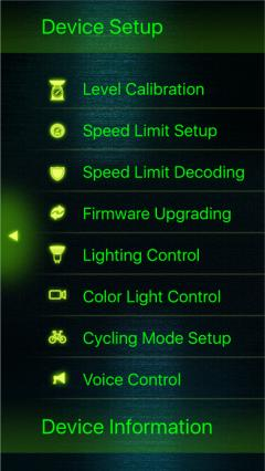

voici l'ancienne appli: https://www.electricunicycles.eu/kingsong_ks14ks16_electric_unicycles_mobile_app-c__162
tu cliques la 3è ligne et tu auras un numéro de série lié à ta roue,
ensuite tu va sur ce site: http://kingsongunlocker.github.io/
et tu rentre ce fameux ISN en séparant chaque valeur par 2 points ":"
tu valides et obtient alors ton code unlock.
tu entre ce code sur le tel, là où il était demandé, ta roue est alors débridée.
tu n'as plus qu'à la paramétrer en cliquant cette fois la 2è ligne.
si c'est pas très clair ... n'hésites pas à demander des précisions !
