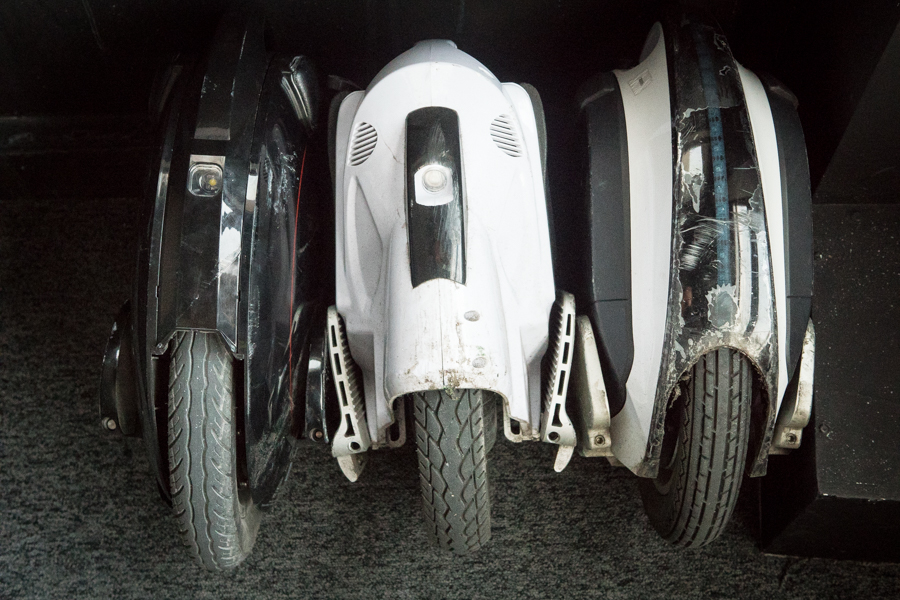

InMotion_vs_KS_vs_Gotway_14incheswheels.
Pour illustration, voici, de gauche à droite, trois roues : une InMotion 5+, une Kingsong KS-14C et une Gotway MCM4 (l'une des toutes premières à être arrivées en France). Ces trois roues sont des 14" mais, très clairement, la Kingsong utilise le pneu le plus large, puis la Gotway, puis la InMotion. Cela se ressent à la conduite : la Kingsong file droit et est la moins sensible aux irrégularités alors que la InMotion doit être surveillée comme du lait sur le feu. Les différences s'accentuent à pleine vitesse. Voilà un point pour la stabilité.
