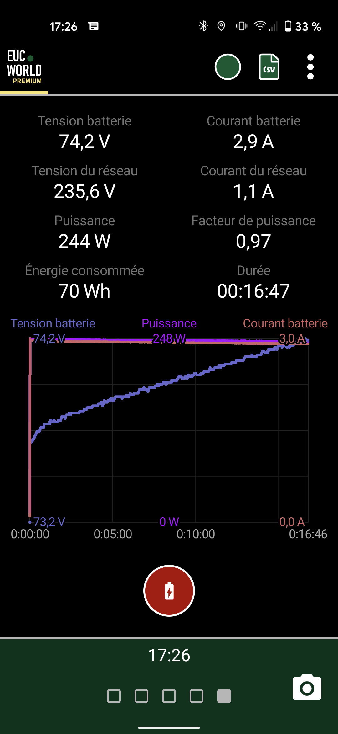

De retour de ballade, test de la fonction de contrôle de la charge. Ça fonctionne.
Une fois sa prise connectée, il faut aller dans un nouveau dernier panneau et allumer la prise du chargeur à partir de là (bouton en bas) : en allumant la prise par un autre moyen, j'ai l'impression que EUCWorld ne se "branche" pas.
Une fois la prise allumée à partir de EUCWorld, ma KS16X s'active, EUCWorld s'y connecte et ça produit un joli graphe tension+intensité (ça permettra d'ailleurs de vérifier que son chargeur se comporte normalement). J'avais mis 40% comme limite pour voir. Ça fonctionne : j'ai vu le 40% mais jamais le 41% : la prise du chargeur se débranche et la roue se rendort.
Donc c'est bon, je valide ! Merci !

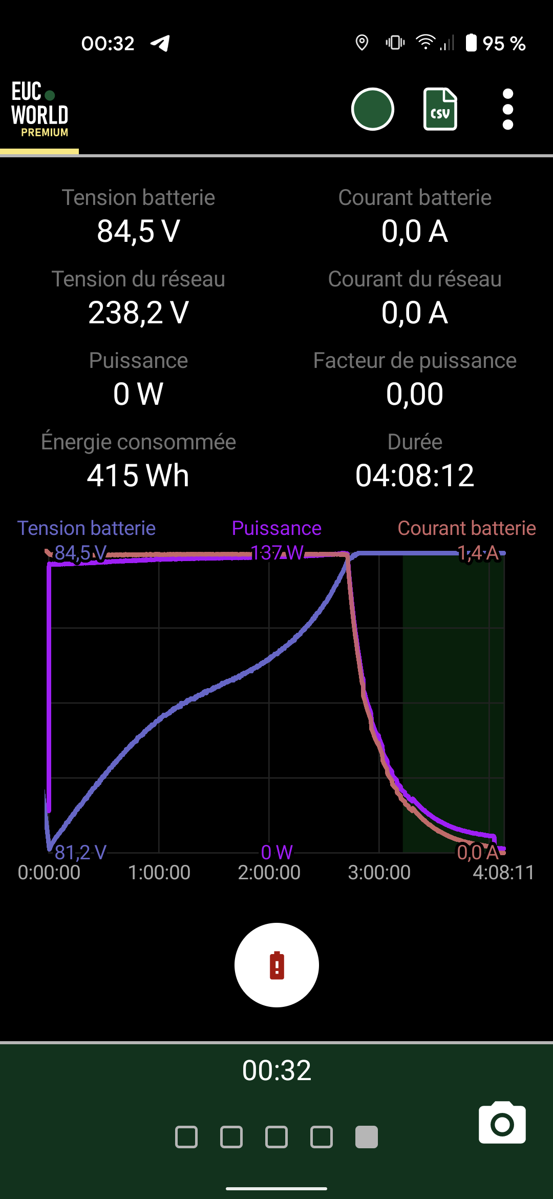

Je suis rassuré que mon chargeur montre un comportement conforme à ce que j'attendais, ici pour une charge entre 90% et 100% avec l'équilibrage de 1h30. 415Wh les 10% pour une KS16X, c'est beaucoup 😀 Je crois que je vais personnaliser mes tensions max et min pour avoir quelque chose d'un peu mieux que les réglages par défaut (apparemment 83V pour le 100%).
La mesure de tension par les CM n'est pas forcément ultra précise
Oui @Hansolo, mais quand on n'est pas équipé pour mesurer une tension précise, alors pouvoir au moins s'assurer que le chargeur que le chargeur fasse bien baisser l'intensité à la fin, je trouve ça bien.
