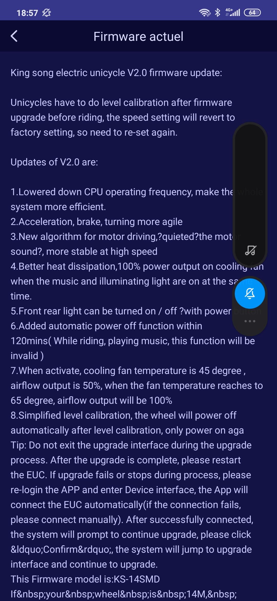

Ok ça y est depuis ce matin je suis parvenu à faire cette mise à jour en 2.0 sur ma KS14S. J'étais bloqué depuis longtemps sur cette pseudo mise à jour en 1.12 qui n'allait pas jamais au bout, et qui à mon avis n'a jamais existé que dans l'imagination de ma roue... voici ce qui a marché, à l'attention de @Nangaparbat qui je crois rencontre le même problème que celui que j'ai eu : j'ai relancé pour la nièeme fois une MAJ via l'appli Kingsong, que j'ai interrompue volontairement (en coupant la roue). Une fois rallumée, l'appli s'est reconnectée automatiquement et a repris la mise à jour. Oh miracle, la relance de celle-ci s'est faite sur la 2.0, ce que je n'espérait pas vraiment, bonne surprise. Les mystères de Kingsong demeurent impénétrables pour le commun des mortels... mais certains ont assisté à des miracles...

Bon ben je viens de faire 8 km pour aller au taf (il va falloir que je bosse un peu quand même, je m'y mets juste après... ?) et j'ai sans doute quelques menus réglages à faire, sans doute revenir au mode débutant par exemple, et faire une petite correction d'assiette, mais comme pour la 2.0 sur la 18L je suis assez bluffé par le silence - ma 14S était vraiment très sifflante - je ne jurerais pas qu'elle est plus "nerveuse", elle l'était déjà pas mal mais elle peut en donner l'impression. Le silence fait que je n'ai très vite atteint mon alerte à 29km/h, sans aller au delà puisque je n'ai pas eu de tiltback. J'ai m'impression que le bib, trop faible sur la 14, est un peu plus audible, désormais puisque moins couvert par le sifflement du moteur. Dans le traffic routier ça ne change pas grand chose, on ne l'entend pas assez (le changer pour le remplacer par celui de la 18L en pièces de rechange ? Je n'ai jamais ouvert la 14 ça vaut peut être le coup de regarder)
Je n'ai pas testé les changements coté lumières etc... je m'en f... un peu je dois dire, l'essentiel c'est que ça s'allume dés qu'il fait sombre, qu'on soit visible sur nos roues, et que ça éclaire un minimum le chemin (faiblesse du feu avant sur ce point sur la 14, ça c'est sûr).
Bref, ce nouveau firmware 2.0 est tout comme celui de la 18L assez bluffant, et cette 14S est décidément une chouette bécane.

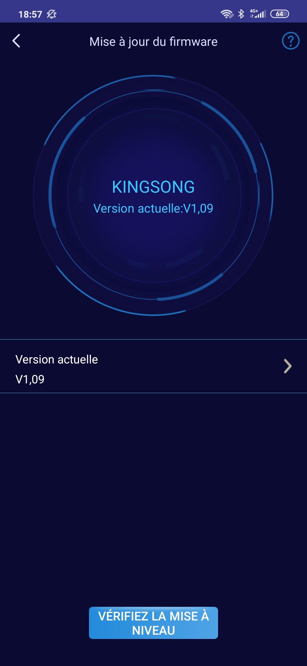

Moi le firmware n'apparaît pas pour ma roue... J'ai une indication qui dit 1.09 dernier firmware, et dans euc World aussi, vous aussi la version de la roue est KS-SMD ?Screenshot_2020-01-29-18-57-43-219_com.kingsong_dlc.thumb.jpg.fea1bc9da6ce820dfd3ee7d45084e1f2.jpg
