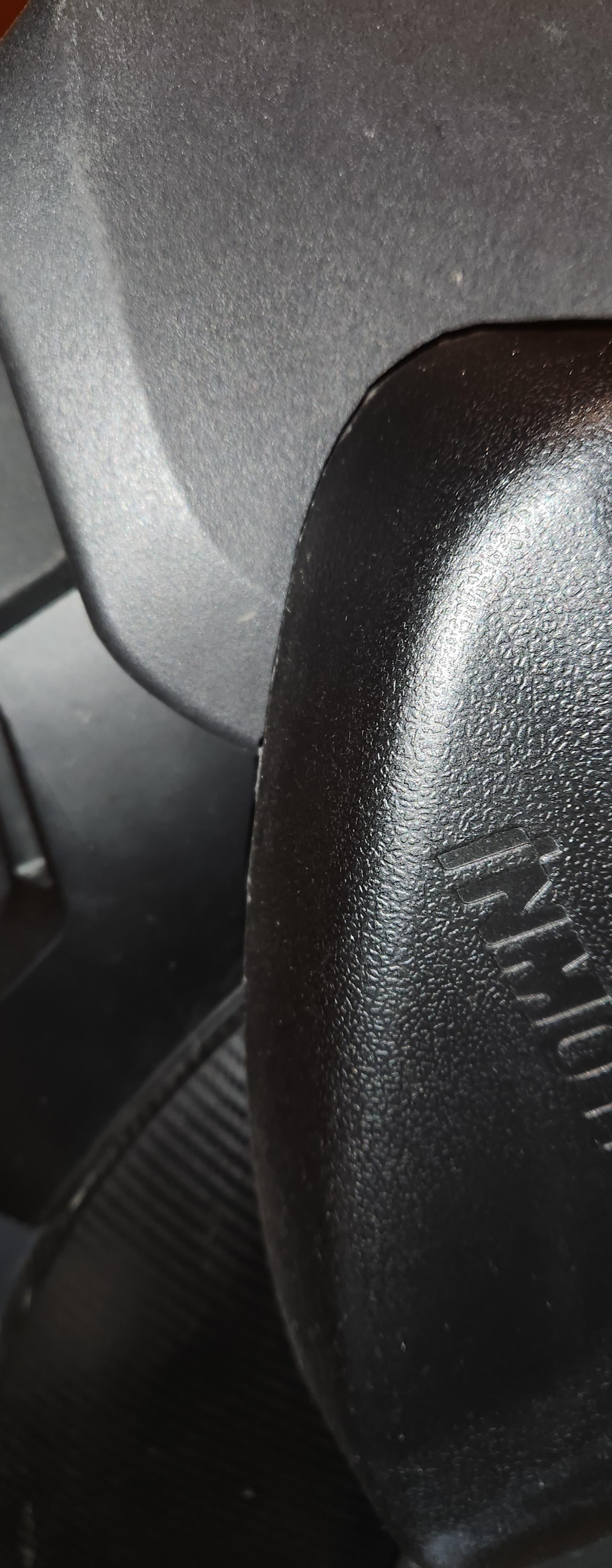

Salut,
J ai recu des power pads original Inmotion v11 ,c est livré avec un double face sur toute la surface arrière.
Je souhaiterais mettre du velcro pour pouvoir les positionner correctement.
Il faut retirer le double face sur les pads d origine ?
Il faut coller du scratch double face sur le double face des powerpads?
Quel scratch prendre ?
Aussu vu la forme particulière des pads et la surface sur la roue,je ne doit colle que sur la partie plate de la v11?Aussu sur les coussin du haut?
Est ce vraiment utile ?
J ai un peu de mal avec le freinage mais au je bien réglé ?
Merci

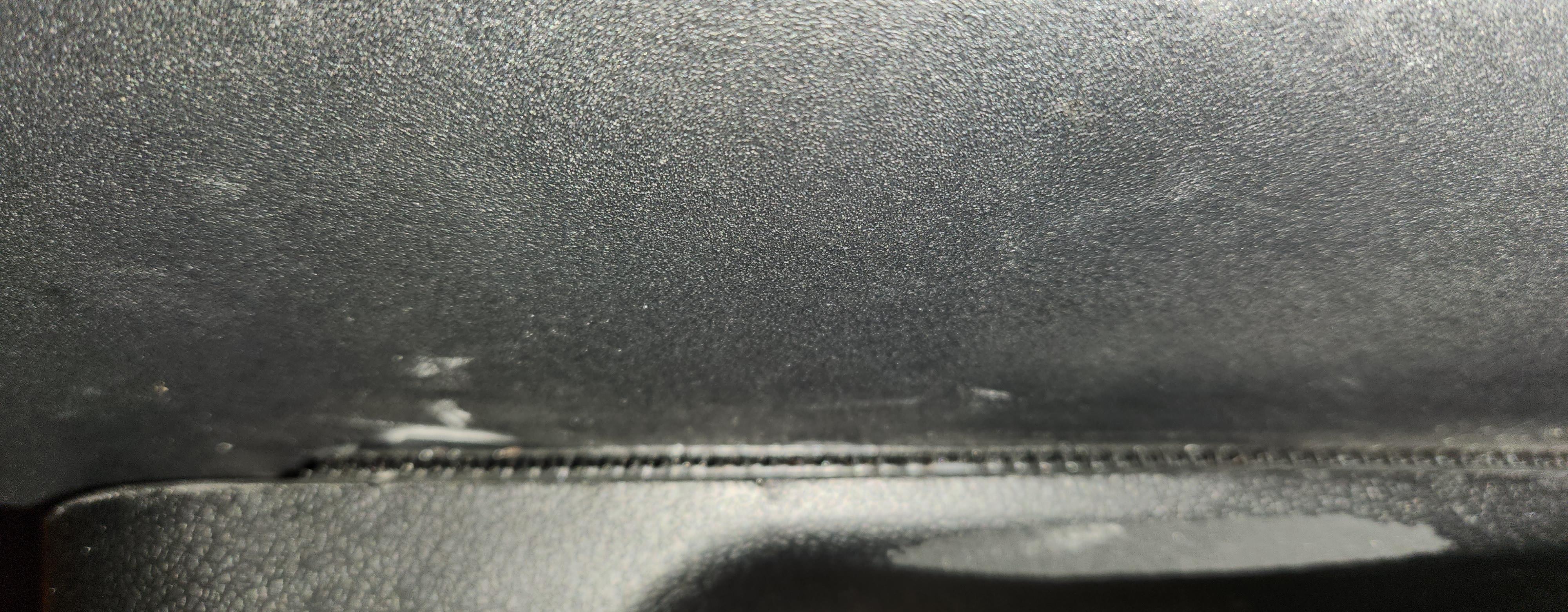

Par contre ca va pas du tout je trouve!
Les power pad inmotion sont trop souple et surtout pas assez maintenu partout a cause de la petite surface d accroche,du coup au freinage le mollet rip .A l avant c est pareil.
A part poser un plateau rigide large scratchable pour poser les power pad je vois pas....
Et en faisant ca ca commence a faire du poid, de l épaisseur,bref ca ne va pas...en tout cas ca me convient pas.
Les pads original ont l'air pourri et la roue n est pas vraiment adapté...

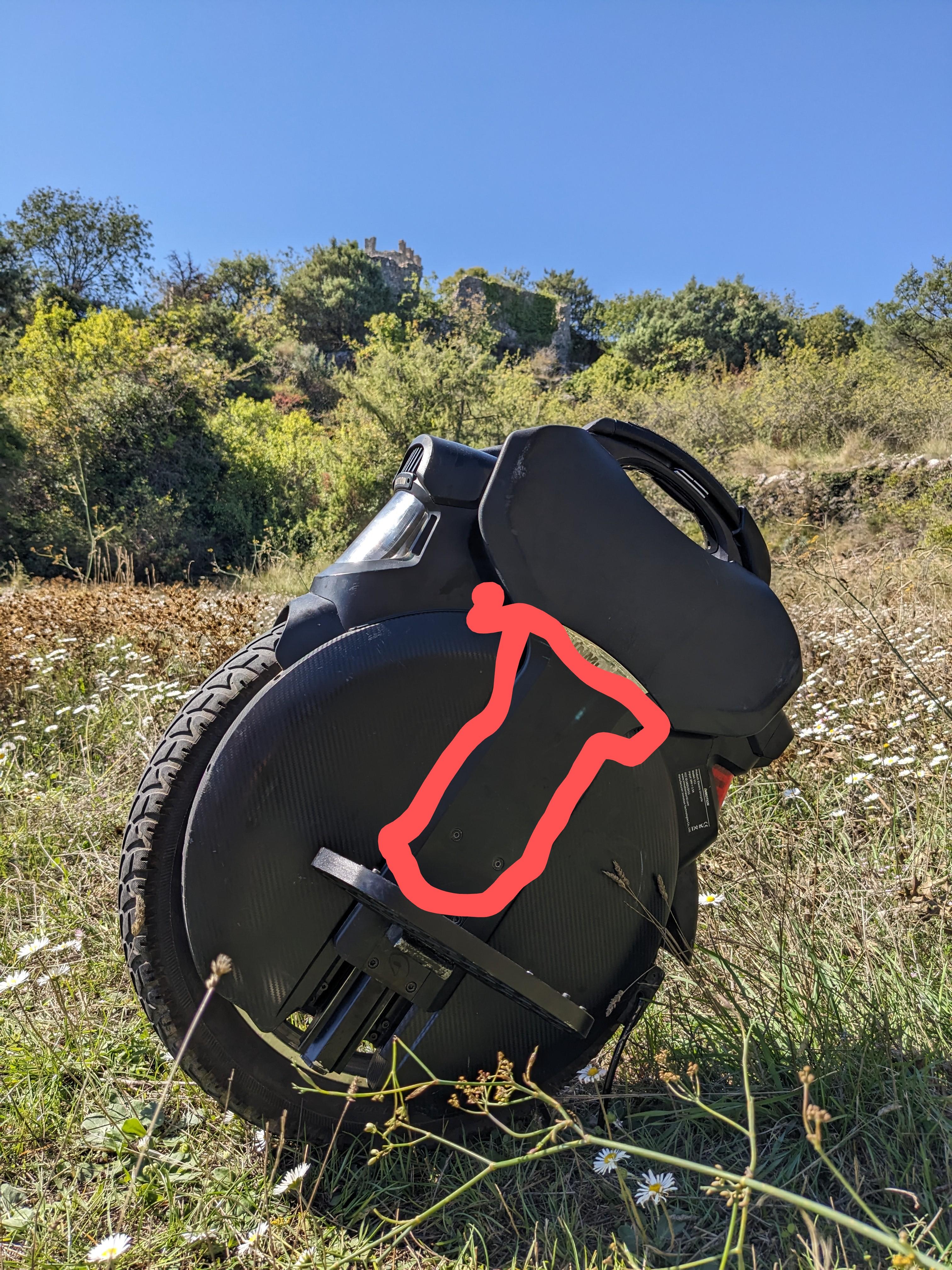

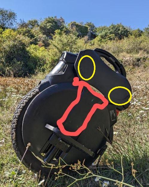

Cette roue n'a pas trop besoin de pads de saut, elle n'est pas franchement faite pour ça. Les pads mixtes saut/confort en bas me semblent inutiles, et comme tu l'as expérimenté, quasi impossible à installer correctement.
Reste la fonction "confort", c'est à dire accélération/freinage. Pour qu'il soient + efficaces, il faut qu'ils soient placés bien haut pour minimiser la pression sur tibia et mollet. Pour moi, il me semble que la position adéquate est ici, en jaune :
Fonction annexe : avec deux plots d'épaisseur ~identiques, cela permet d'appuyer la roue contre un mur. (je le fait souvent)

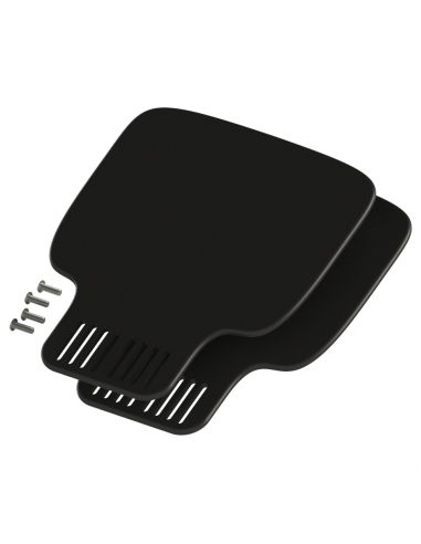

Bon, pour ceux qui veulent quand même pouvoir caler leur chaussure (sauter + aider au freinage) il y a les accessoires Hulaj :

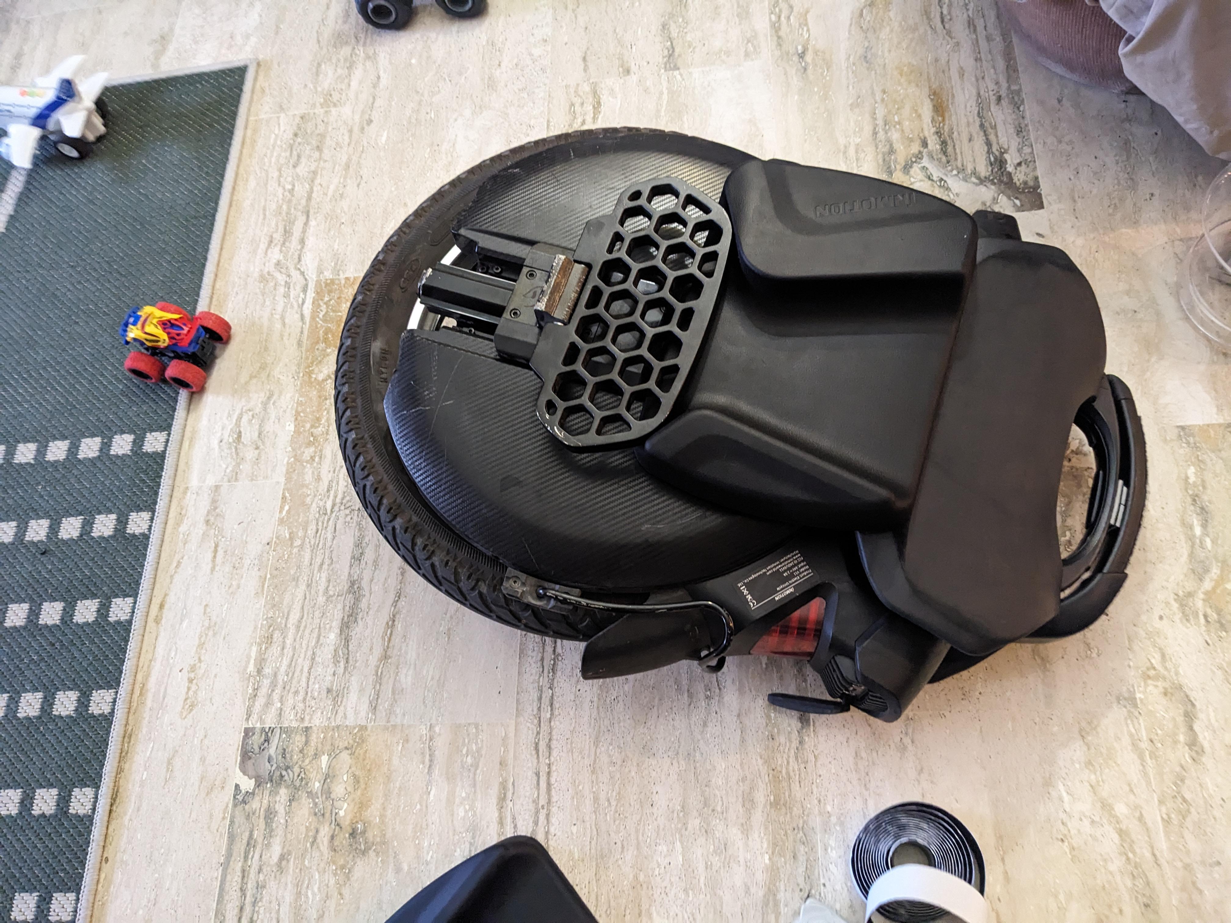

J'ai oublié de préciser qu'il y avait un support maison (plaque avec velcro).
Désolé pas de photo !

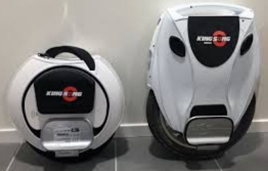

Juste pour comparaison, je vais vous parler de mes roues KS16 et KS18 (la vieille).
KS16 : les faux pads contiennent les batteries, ils font un mal de chien. A oublier.
KS18 ( Les trucs noirs sur les côtés sont les grilles de HP ). Elle est trèèès haute, se pilote quasiment avec les genoux, et elle possède des pads intégrés concaves. Donc, par exemple quand vous grimpez, vous serrez un peu les jambes pour entraîner la caisse, fastoche. Je pense qu'il n'y a eu aucune autre roue avec une zone d'appui concave :( .
J imagine c est ca:
Il y a 14 heures, v5f06 a dit :
Il est trop bas ton powerpad.  Tu dois faire en sorte que tes reposes pieds passent dessous.  En aucuns cas, ils ne reposent dessus. De plus, bien trop en avant.  Ton ajustement n'est tout simplement pas bon pour être efficace.  Tu tires trop vite des conclusions pas crédibles concernant les powerpads de la marque Inmotion. C'est bien dommage pour toi.
