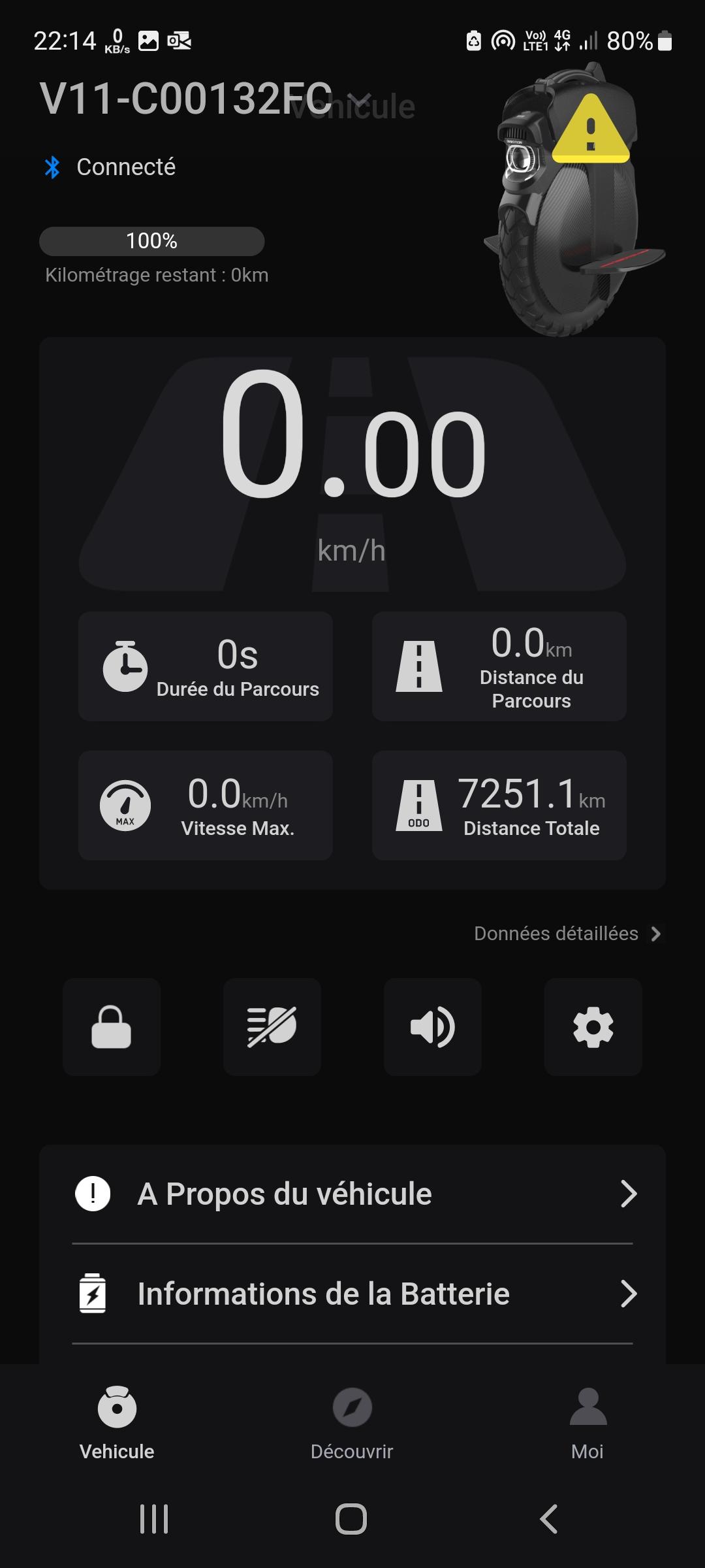

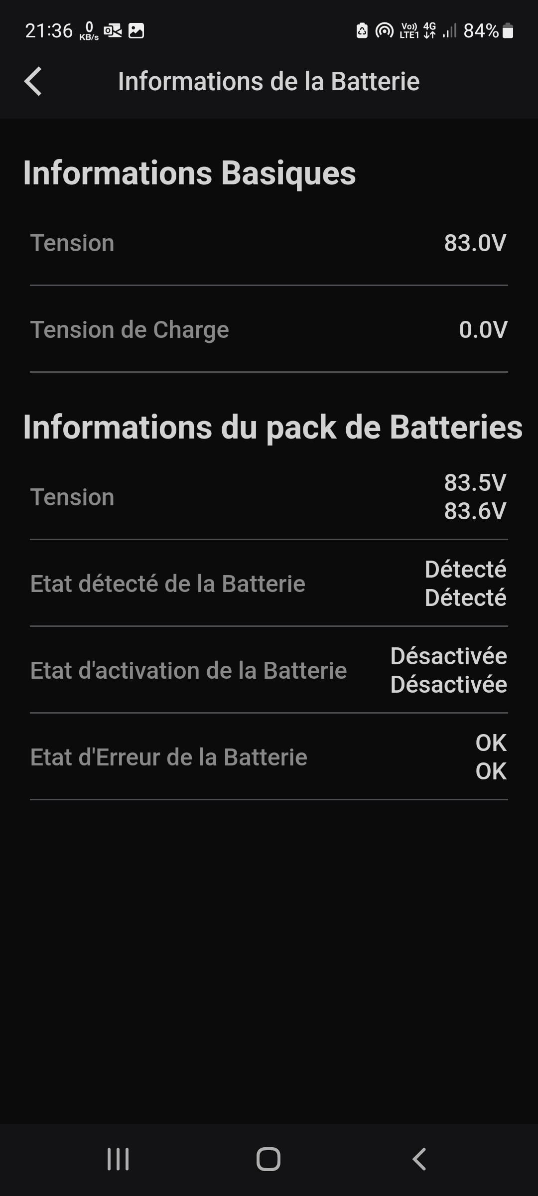

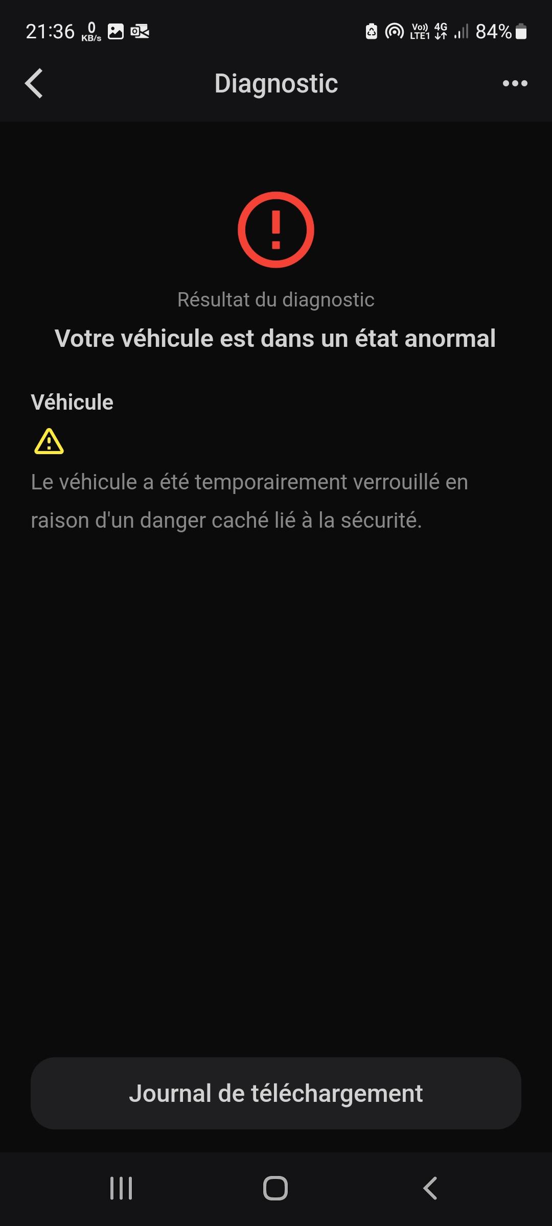

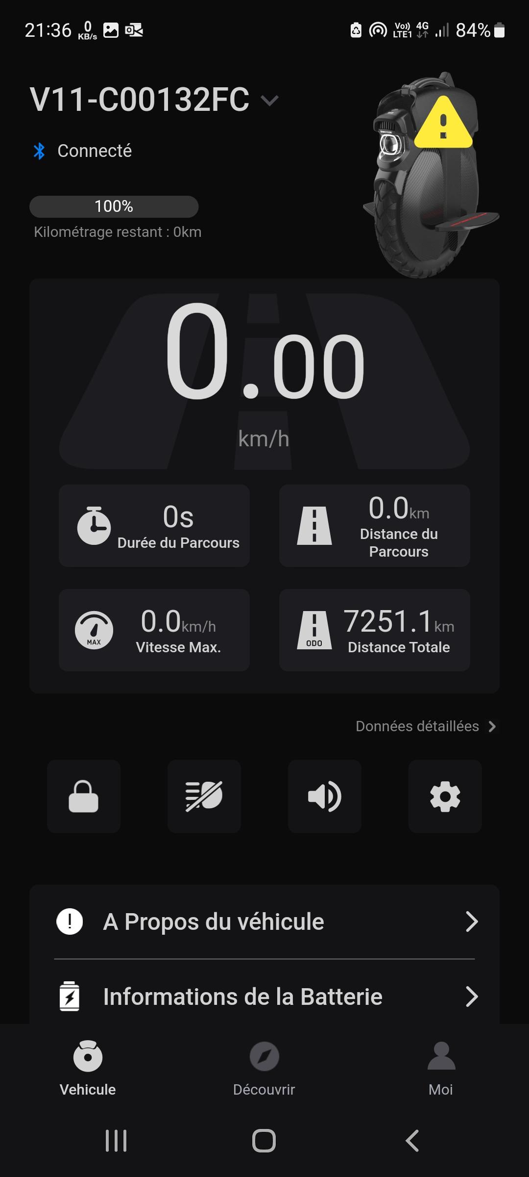

Invité Posté(e) le 28 juin 2024 Partager Posté(e) le 28 juin 2024 (modifié) Depuis la dernière MAJ 1.4.15, ils ont mis en place un certain nombre de sécurité.... je suis concerné par le 3ème point. J'ai confiance en mon chargeur car je l'ai réglé juste à la tension de 84V et contrôlé avec un multimetre de qualité. Pour ne plus être embêté, il faudrait revenir à une ancienne MAJ dites "ancestrale", ce qui est un non sens. Le fait d'avoir redescendu les 2 batteries en dessous de 84V n'a pas suffit à faire repartir la roue qui est toujours bloquée, les 2 batteries était à 84,7V ? je n'y croit pas une seconde ! Je vais devoir contacter un technicien... de chine (excusez du peu) pour qu'il "débloque" à distance la batterie, c'est n'importe qui... Et dire que je la destinait à la randonnée, je ne m'y risquerait même plus.... je répare puis je me débarrasse de cette cochonnerie. Celui qui me l'a vendu ne pouvait pas ignorer le problème, il y'a forcément eu droit quand je regarde son historique, il s'arrêtait systématiquement à 80%, je sais maintenant pourquoi. En plus le diagnostic à distance ne fonctionne pas, je dois attendre mais quoi ? ça fait plus d'une heure que j'essaie sans résultat. Je commence à comprendre pourquoi il y en à autant en vente sur LBC. Le pire est de ne pas pouvoir se débrouiller seul si je réinitialise la roue est ce que ça réglera le problème, c'est un vrai mystère. Modifié le 28 juin 2024 par fiocco Citer Lien vers le commentaire https://www.espritroue.fr/topic/12114-inmotion-v11/page/270/#findComment-407108 Partager sur d’autres sites More sharing options...

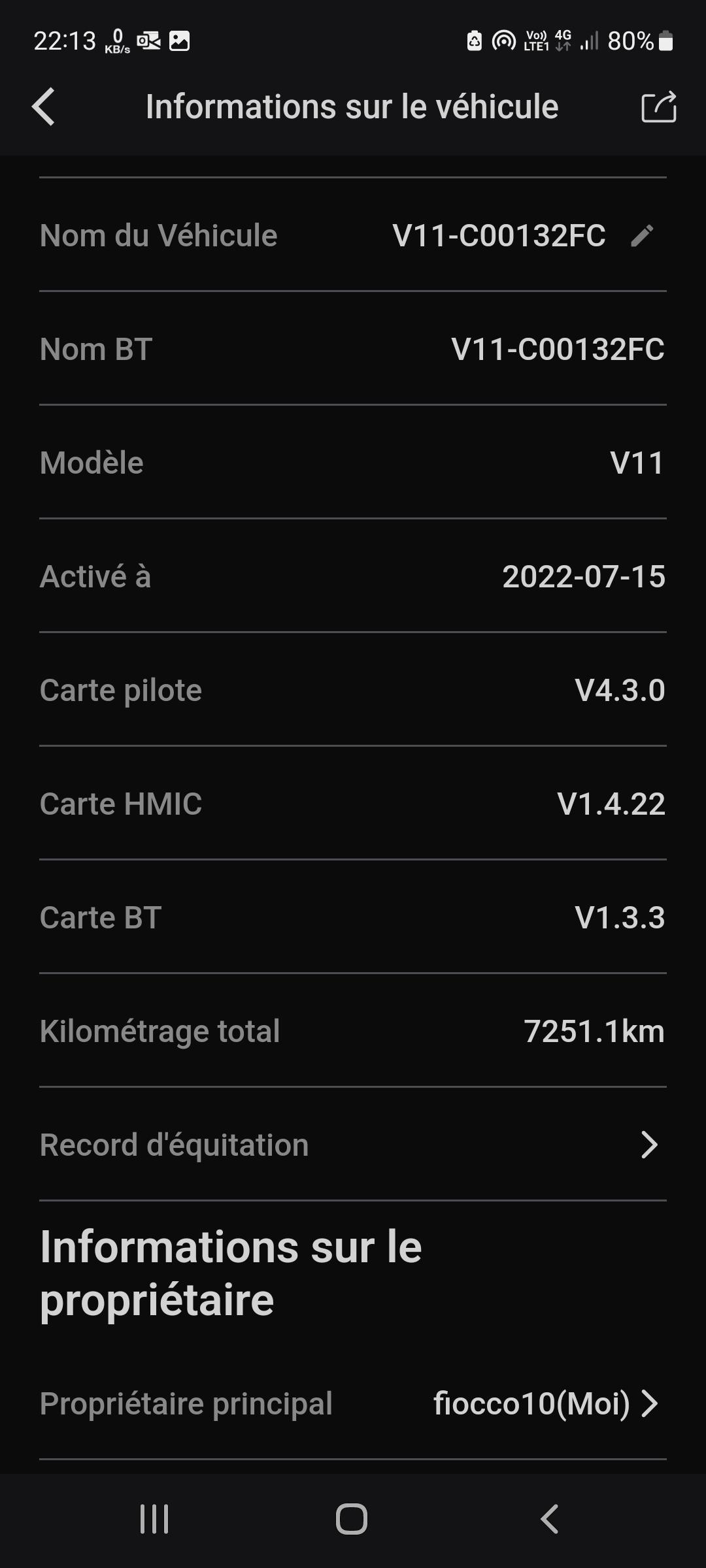

v5f06 Posté(e) le 28 juin 2024 Partager Posté(e) le 28 juin 2024 Tu ne peut rien faire avec les batteries "lock". Quand ça fait cela c est qu il y a eu a un moment donné un écart de tension entre les 2 batterie de 5v,même si ça été mal interprété ça bloque la roue.Ta roue date de quand?moi j avais eu une carte driver plus récente ensuite,donc tout bénef ,et plus de bug. Sur la mienne la tension pouvait monter au dessus mais surtout de temps en temps la tension variait sur une des 2 batterie Observe celà. C est méga casse couille mais coup de" bol" ce défaut est pris en charge même hors garantie. Après faudrait voir d ou vient ta roue,les chinois te dirons d ou elle vient si tu ne le sais pas,il te donneront le nom du distributeur,pas forcément du revendeur. Moi quand le chinois m a débloqué en attendant la carte mère j avais laissé brancher qu une seul batterie,celle qui donnait une tension stable et cohérente,j avais rouler tranquillement comme ça. Citer Lien vers le commentaire https://www.espritroue.fr/topic/12114-inmotion-v11/page/270/#findComment-407110 Partager sur d’autres sites More sharing options...
Invité Posté(e) le 28 juin 2024 Partager Posté(e) le 28 juin 2024 (modifié) Elle a été activé en 2022.07.15 et achetée sur ”mamazon" il m'a donné la facture. Tout était à jour au niveau des MAJ lorsque j'ai acheté la roue d'occasion, le mec était un vrai bourrin, toujours à fond de balle dessus lorsque je regarde ses logs. J'avaus les 2 batteries qui était à 84,7V c'est impossible même en ayant pas de chance. C'est sûr que c'est la carte maman qui déconne, heureusement qu'on n'est pas en 4P ! Réinitialiser la roue serait une bonne où mauvaise idée ? vu que je suis redescendu à 83,5V des 2 côtés. Modifié le 28 juin 2024 par fiocco Citer Lien vers le commentaire https://www.espritroue.fr/topic/12114-inmotion-v11/page/270/#findComment-407111 Partager sur d’autres sites More sharing options...

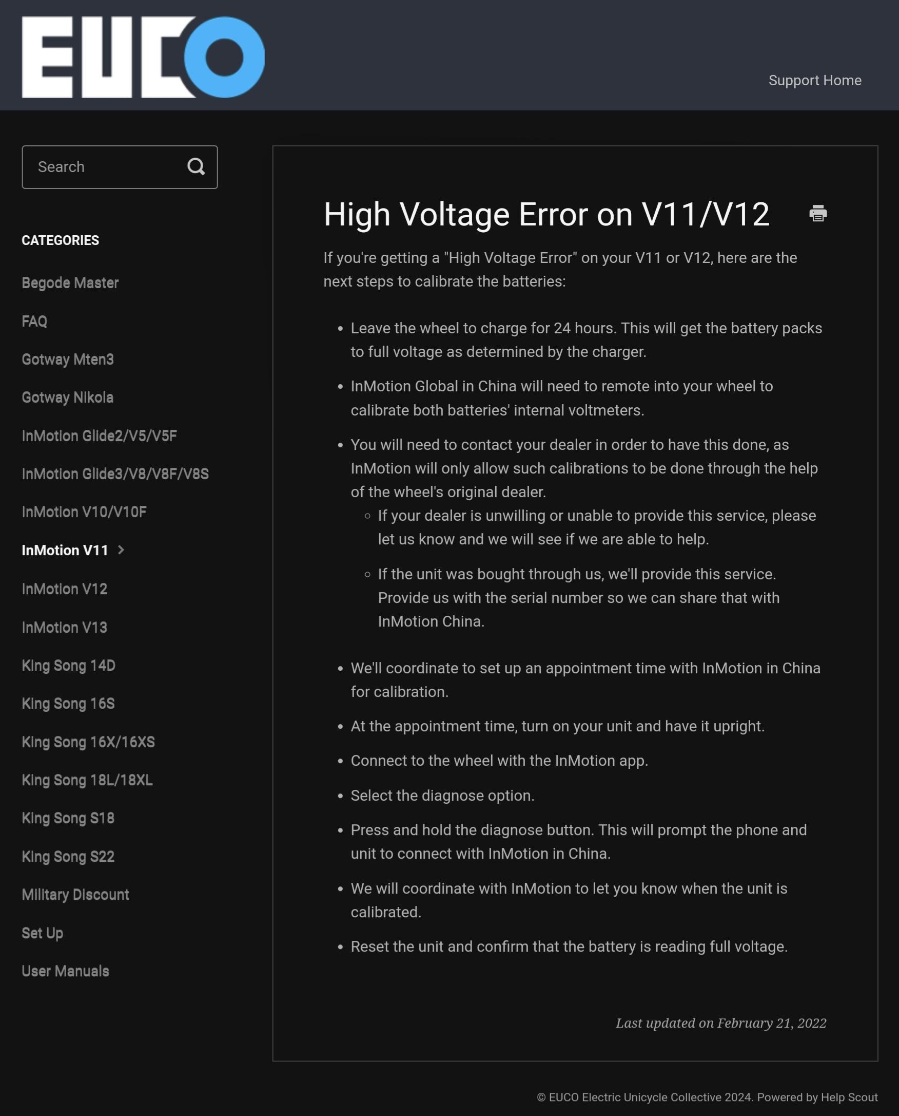

Invité Posté(e) le 28 juin 2024 Partager Posté(e) le 28 juin 2024 (modifié) Content de quoi ? on n’est pas tous couillons ! C'est juste une GROSSE blague de la part d’inmotion d'avoir conçu une MAJ firmware qui bloque l'utilisation de la batterie avec pour seule réponse pour l'instant "il faut remplacer la carte mère" ...qui coûte un bras, c'est à croire que c'est pour faire vendre leurs CM invendues et évidemment impossible de revenir à une ancienne MAJ, bien joué inmotion. Voici la procédure à suivre rien que pour faire débloquer la batterie, ils ont l'air d'être parfaitement au courant du problème en plus pour pondre un truc pareil ! Ils parlent bien de calibrage de la batterie, c'est pas un petit truc. Et même après, il faudra se contenter de charger à 80% pour etre à peu près tranquille. Est-ce qu'il faut en rire où pleurer ? Modifié le 29 juin 2024 par fiocco Citer Lien vers le commentaire https://www.espritroue.fr/topic/12114-inmotion-v11/page/270/#findComment-407119 Partager sur d’autres sites More sharing options...
v5f06 Posté(e) le 29 juin 2024 Partager Posté(e) le 29 juin 2024 Ça n est pas un problème de high voltage error,c est forcément un moment où un autre peut être 1 seconde ,il y a eu un écart de 5v entre les 2 batterie mais plus certainement la carte mère merdique a lu cette différence (alors qu elle n a pas eu lieu). Donc non tu ne pourra rien débloquer et un calibrage ne fera rien,ou en tout cas le problème reviendra.Ce qui est sûr c est que ce problème ce manifeste souvent après une charge plus ou moins longue. Si c est bien la carte mère qui pose problème il vont pas te la vendre mais vouloir te la donner(et au passage tu aura peut être une version 2 qui semble plus fiable) . Le soucis c est que acheté a amazon ça veut dire distribuer par New walking... Et dans ce cas il vont vouloir passer par New walking,mais New walking ne veut pas envoyer de carte mère gratuitement (pourtant c est une carte qui sera fourni par le constructeur....) Au final devant le refus du distributeur de m.envoyer la carte gratuitement ( et si c est gratuit c est que c est bien un problème de sécurité) il m avait exceptionnellement envoyé la carte directement.Le seul soucis c est que j avais du payer la douane.autour de 30€ . Après tu peut faire calibrer la carte et croiser le doigt ... Mais c est pas une solution définitive... Citer Lien vers le commentaire https://www.espritroue.fr/topic/12114-inmotion-v11/page/270/#findComment-407123 Partager sur d’autres sites More sharing options...

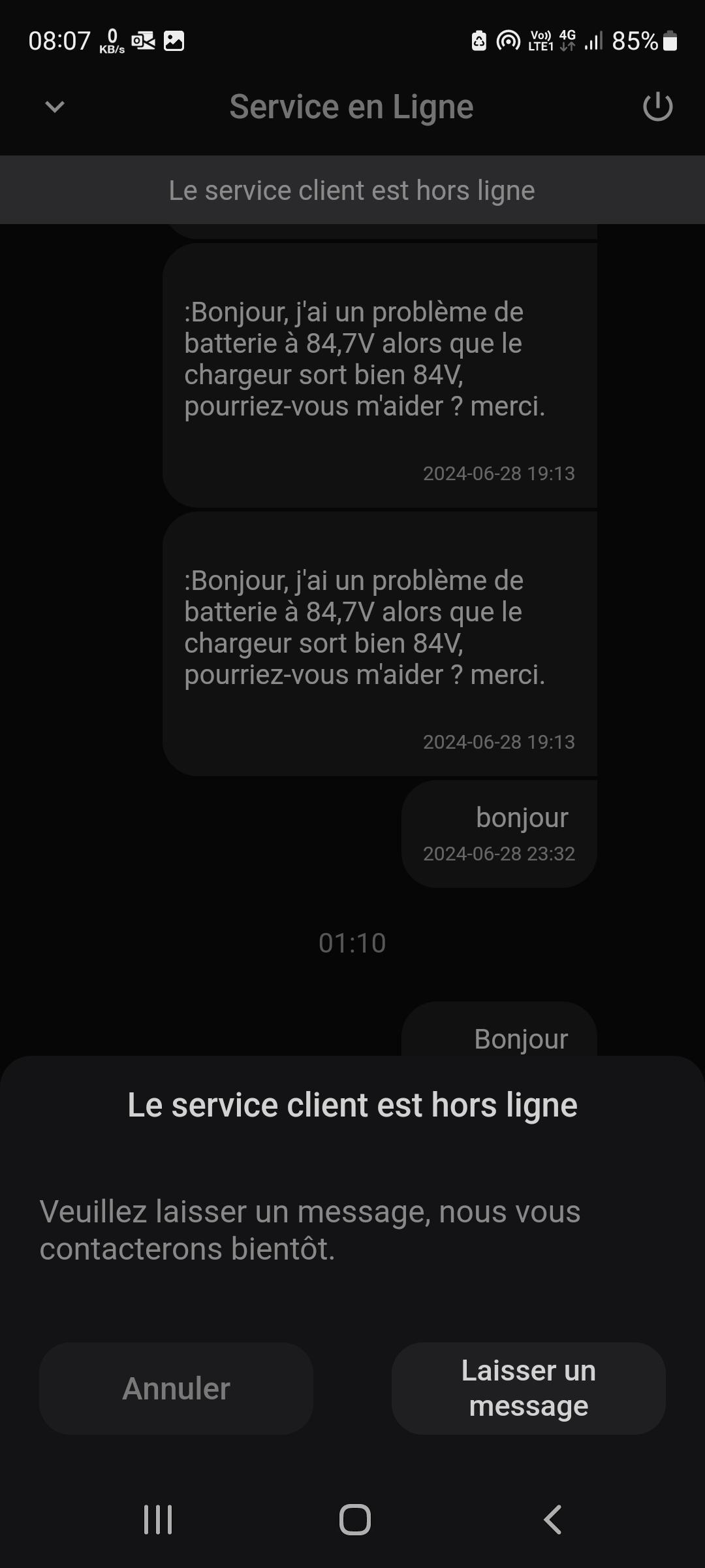

Invité Posté(e) le 29 juin 2024 Partager Posté(e) le 29 juin 2024 (modifié) C'est peu probable car j'ai surveiller en permanence la partie de 90-100% avec le chargeur d'origine réglé à 84V (83,7V avant réglage) Le pire est que leur service en ligne est indisponible, j'ai essayé toute l'après-midi d'hier. Je ne sais pas comment avoir de l'aide autrement que de leur part et impossible de trouver l'email qui fini par imscv.com... en même temps après 17H c'est peut-être un peu normal mais il y'a toujours un 1er de la classe qui aime faire du rab. J'ai fini par aller sur le site Inmotion France pour prendre contact avec eux. En attendant, c'est chocolat. Et @Pat75completement dans le déni ça n'aide pas... il comprends pas, la roue est super, etc... mais bien sûr. Chaque roue, chaque GROS problème on dirait ! Modifié le 29 juin 2024 par fiocco Citer Lien vers le commentaire https://www.espritroue.fr/topic/12114-inmotion-v11/page/270/#findComment-407125 Partager sur d’autres sites More sharing options...

v5f06 Posté(e) le 29 juin 2024 Partager Posté(e) le 29 juin 2024 Ta pas du chercher beaucoup j'ai donner l adresse ici.et en cherchant sur Google avec les mot clé que j'ai donner j ai trouver en 2 clic. service@imscv.com Oui avant d acheter un roue on se renseigne en faisant une recherche. Oui c est merdique mais si réellement il y a 5v de différence.... Je te conseil vraiment quoi que tu en pense de contrôle la tension réel au borne du connecteur batterie. 1 Citer Lien vers le commentaire https://www.espritroue.fr/topic/12114-inmotion-v11/page/270/#findComment-407130 Partager sur d’autres sites More sharing options...
v5f06 Posté(e) le 29 juin 2024 Partager Posté(e) le 29 juin 2024 Tu n écoute pas les conseils du tout en fait.... inmotion France va t envoyé boule ou te demander de l argent mais surtout de leur faire parvenir la roue pour un devis payant. Inmotion France c est New walking tu a forcément du lire ici que c est un des pire vendeur et distributeur. Moi il n était pas content que je contact le.fabricant directement,tu m'étonne il voulais me vendre 350€ une carte mère fournit gratuitement patmr le fabricant. 1 Citer Lien vers le commentaire https://www.espritroue.fr/topic/12114-inmotion-v11/page/270/#findComment-407131 Partager sur d’autres sites More sharing options...
Invité Posté(e) le 29 juin 2024 Partager Posté(e) le 29 juin 2024 (modifié) Comment ça je n'écoute pas ? j'arrête d'écouter @Pat75 avec sa roue fabuleuse qui à eu la chance qu'on lui vende une roue debuggé. C'est pour ça que je cherche à me rapprocher de la source pour éviter les intermédiaires. Merci pour l'aide mais avant de te solliciter, j'avais fait des recherches sur ce forum et ailleurs par mots clés mais quand tu ne sais pas quoi chercher, ça t'envoie en priorité sur des sites de VPC. C'est incompréhensible qu'un sujet aussi sensible se retrouve noyé dans 270 pages, il aurait mérité d'être à part mais bon c'est vous les pros censés tenir le forum. Je vais donc l’écrire en gros et en gras "JE NE CONSEILLE ABSOLUMENT PAS CETTE ROUE” Modifié le 29 juin 2024 par fiocco Citer Lien vers le commentaire https://www.espritroue.fr/topic/12114-inmotion-v11/page/270/#findComment-407132 Partager sur d’autres sites More sharing options...
