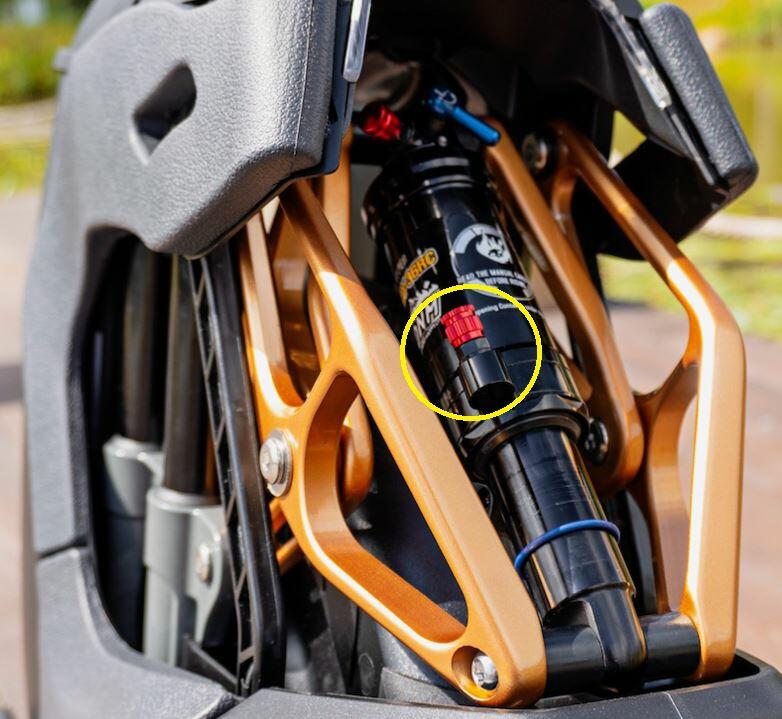

A propos des fuites de l'amortisseur.
Les pressions sont assez élevées, environ 10 bars pour un pilote de 100 kg, mais ce sont des valeurs traditionnelles en suspension pneumatique. A un point tel qu'on retrouve des valeurs relativement semblables sur la s18... C'est étonnant car le diamètre du piston est plus gros sur cette s18, mais il n'y a qu'un seul amortisseur et il y a un gain mécanique (non linéaire) dû aux basculeurs. Bref.
Sur la v11, s'il s'avère que cette simili-valve du haut est bien la chambre négative, c'est un formidable indice de qualité, et on peut se demander pourquoi chez IM ils sont suffisamment cons pour cacher cet argument essentiel, surtout que ks à viré ce réglage dans les roues livrées.

il y a 18 minutes, Techos78 a dit :
Pas sûr pour la S18, il y a eu des annonces de changement d'amortisseur pour un modèle sans chambre négative. Puis on a vu des photos de modèles sortis d'usine avec l'amortisseur initial. Donc je pense que ce sera une surprise en déballant le carton.

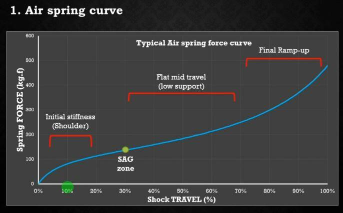

Mais il faut que les pilotes apprennent par cœur ce graphique, la chambre négative permet l'inflexion du bas de la courbe
Le SAG est la compression statique (pilote immobile), à régler autour de 30% du débattement selon son poids.
