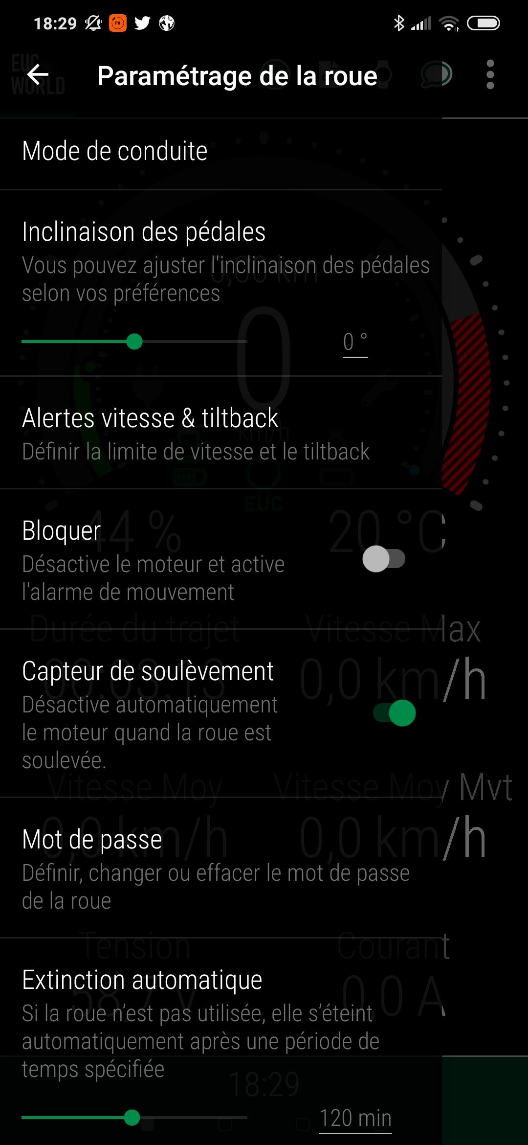

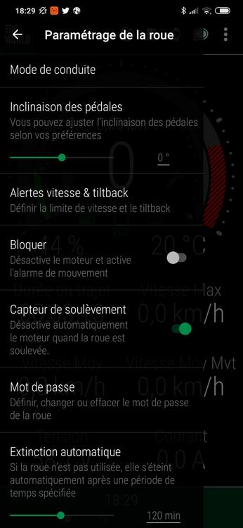

Camomille Posté(e) le 6 juillet 2020 Auteur Partager Posté(e) le 6 juillet 2020 Je ne comprends pas pourquoi j'ai confondu " capteur" avec autre chose ??? ! Dans EUC , j'ai pu voir que le capteur semble actif, mais cette zone est grisée: Voilà ce que ça donne. Mille mercis de venir à mon secours Bien amicalement. Camomille Lien vers le commentaire https://www.espritroue.fr/topic/13170-ks-16b-roue-inerte/#findComment-253229 Partager sur d’autres sites More sharing options...
touthmosis Posté(e) le 6 juillet 2020 Partager Posté(e) le 6 juillet 2020 Là tout est grisé, comme si la connexion n'était pas établie ! Lien vers le commentaire https://www.espritroue.fr/topic/13170-ks-16b-roue-inerte/#findComment-253232 Partager sur d’autres sites More sharing options...
