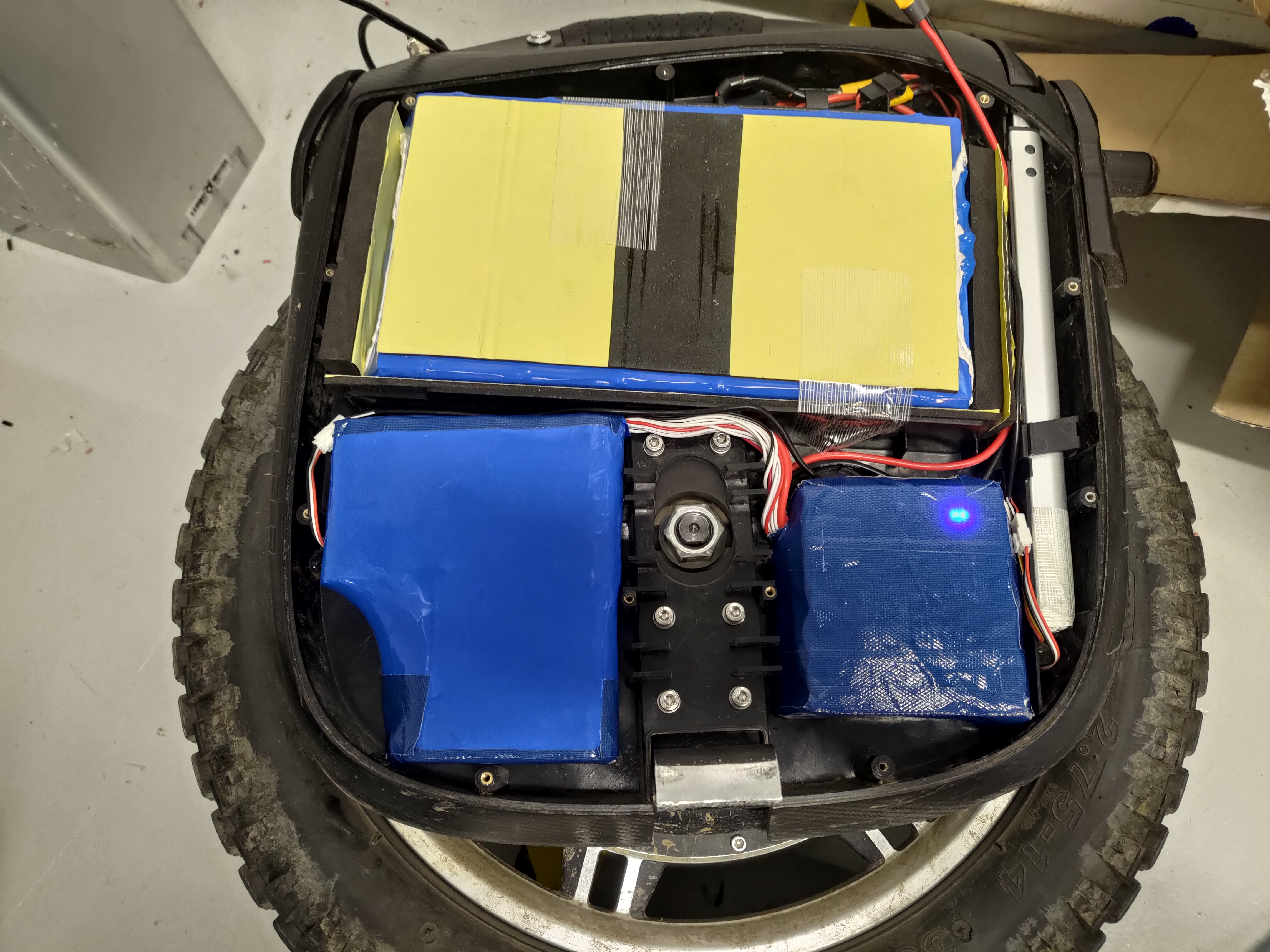

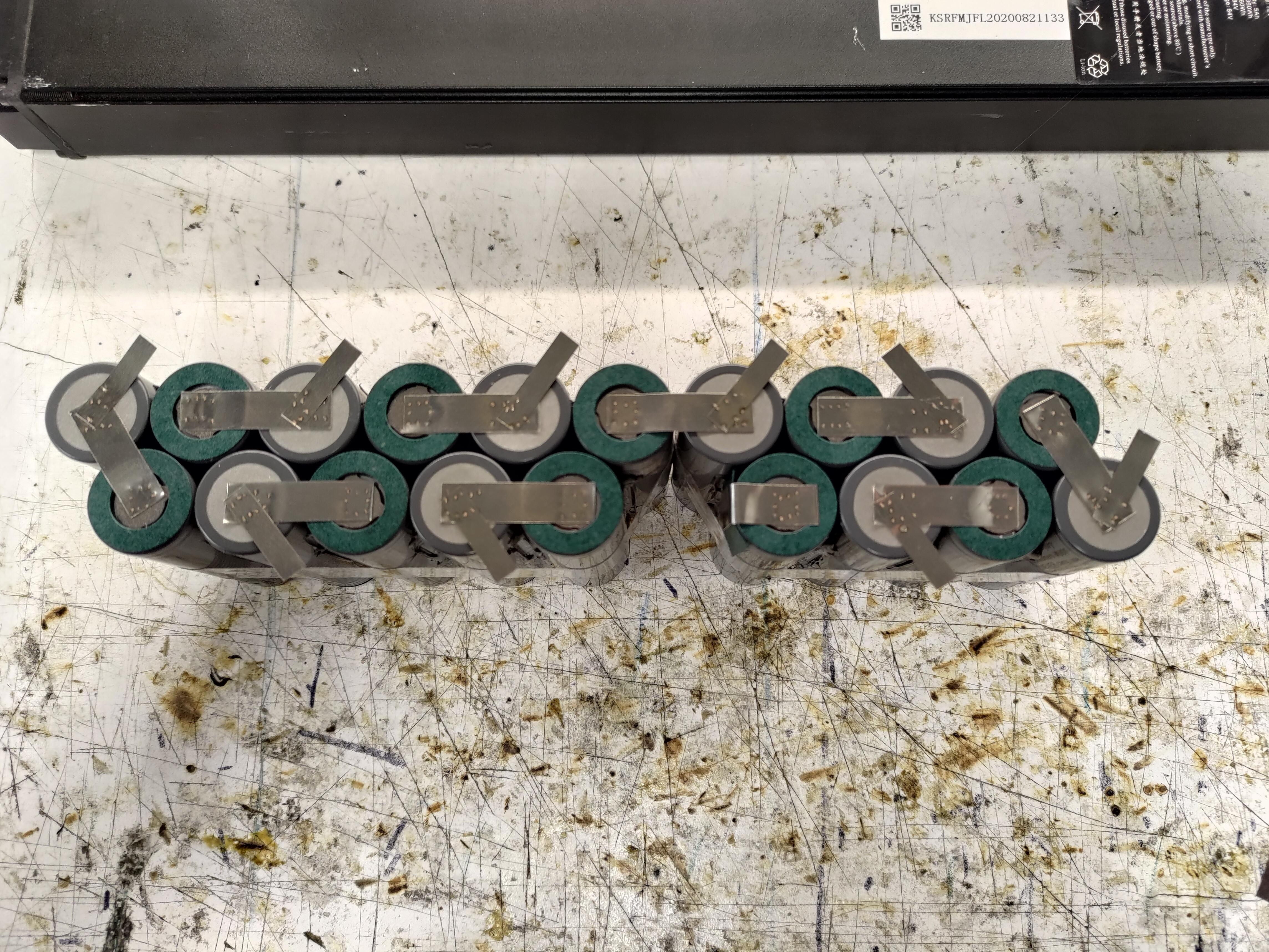

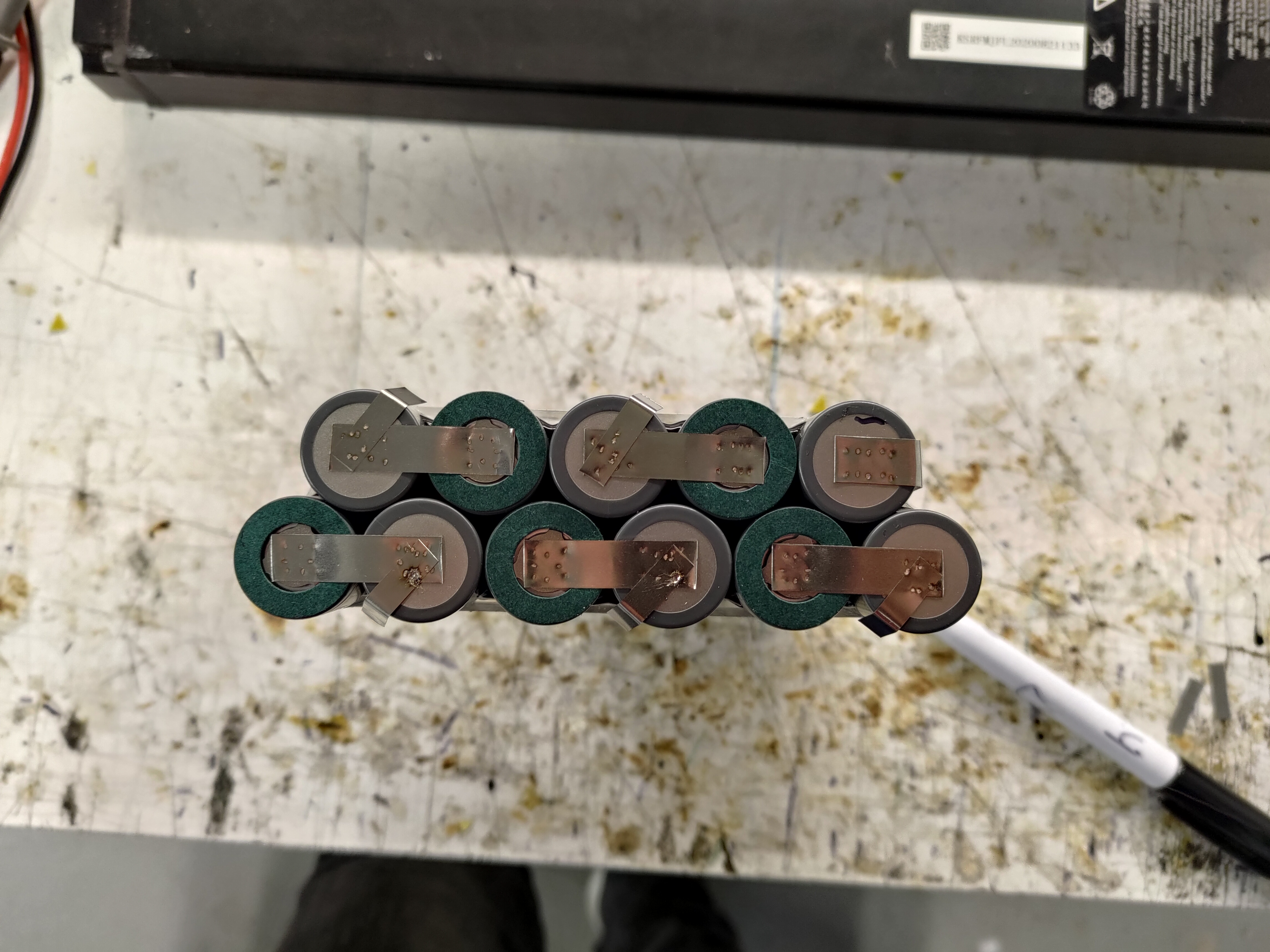

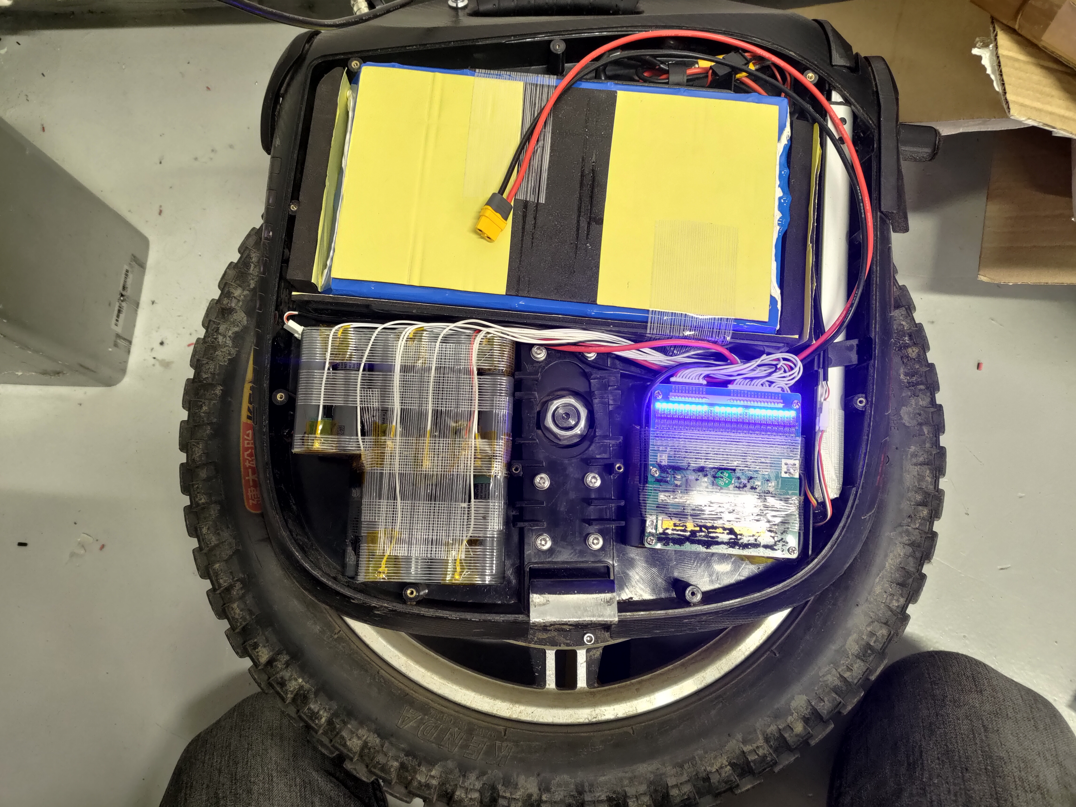

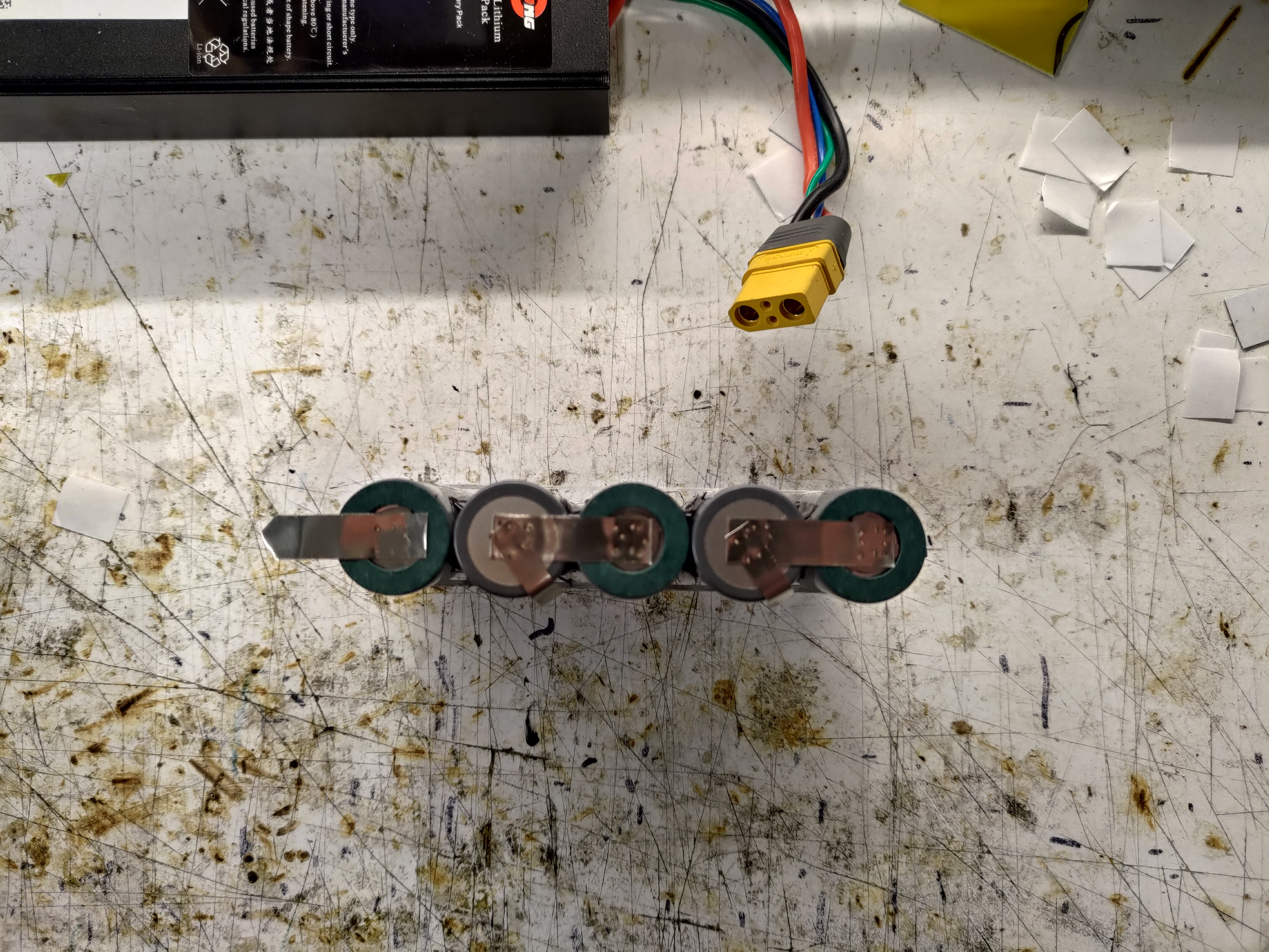

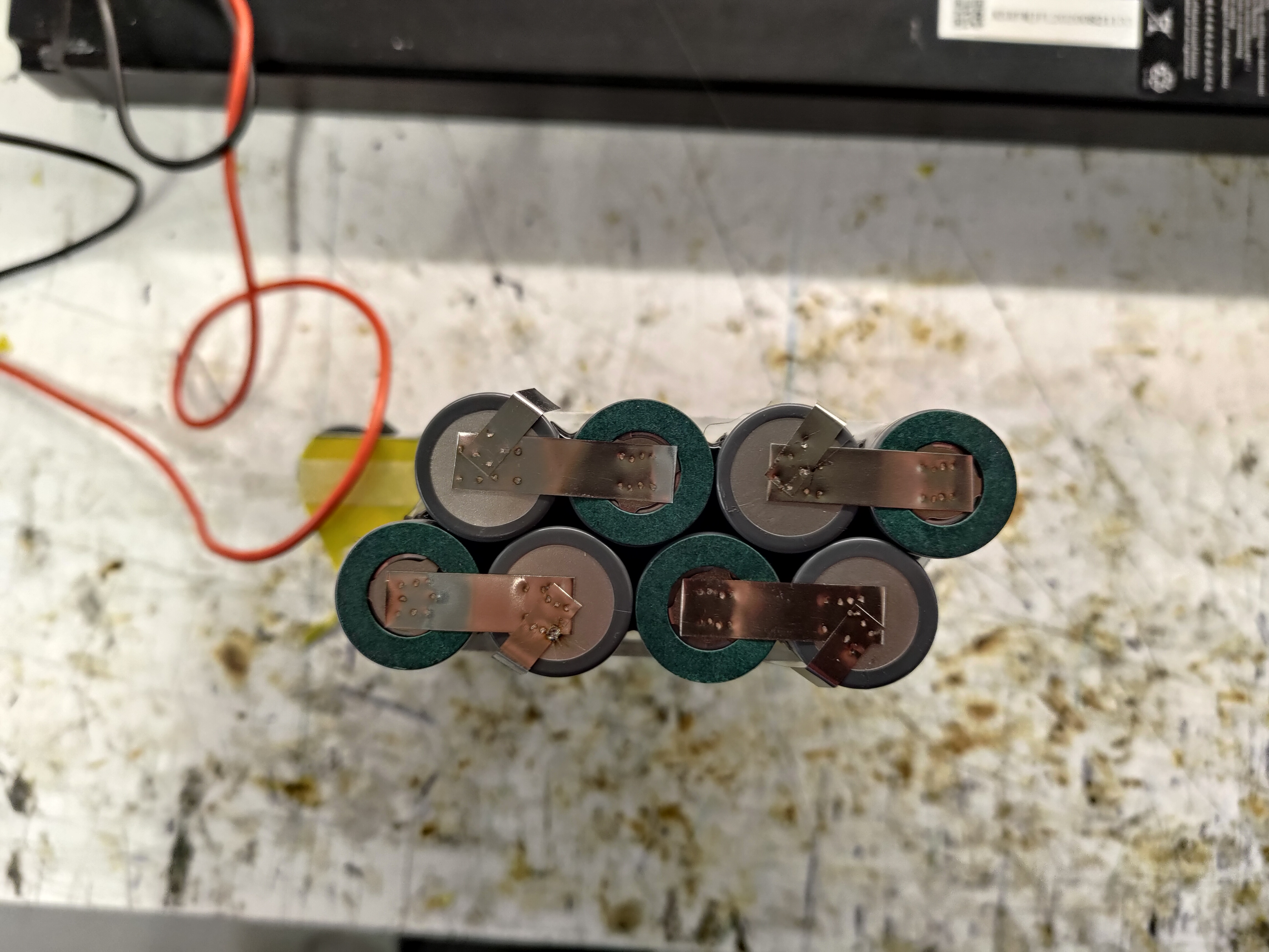

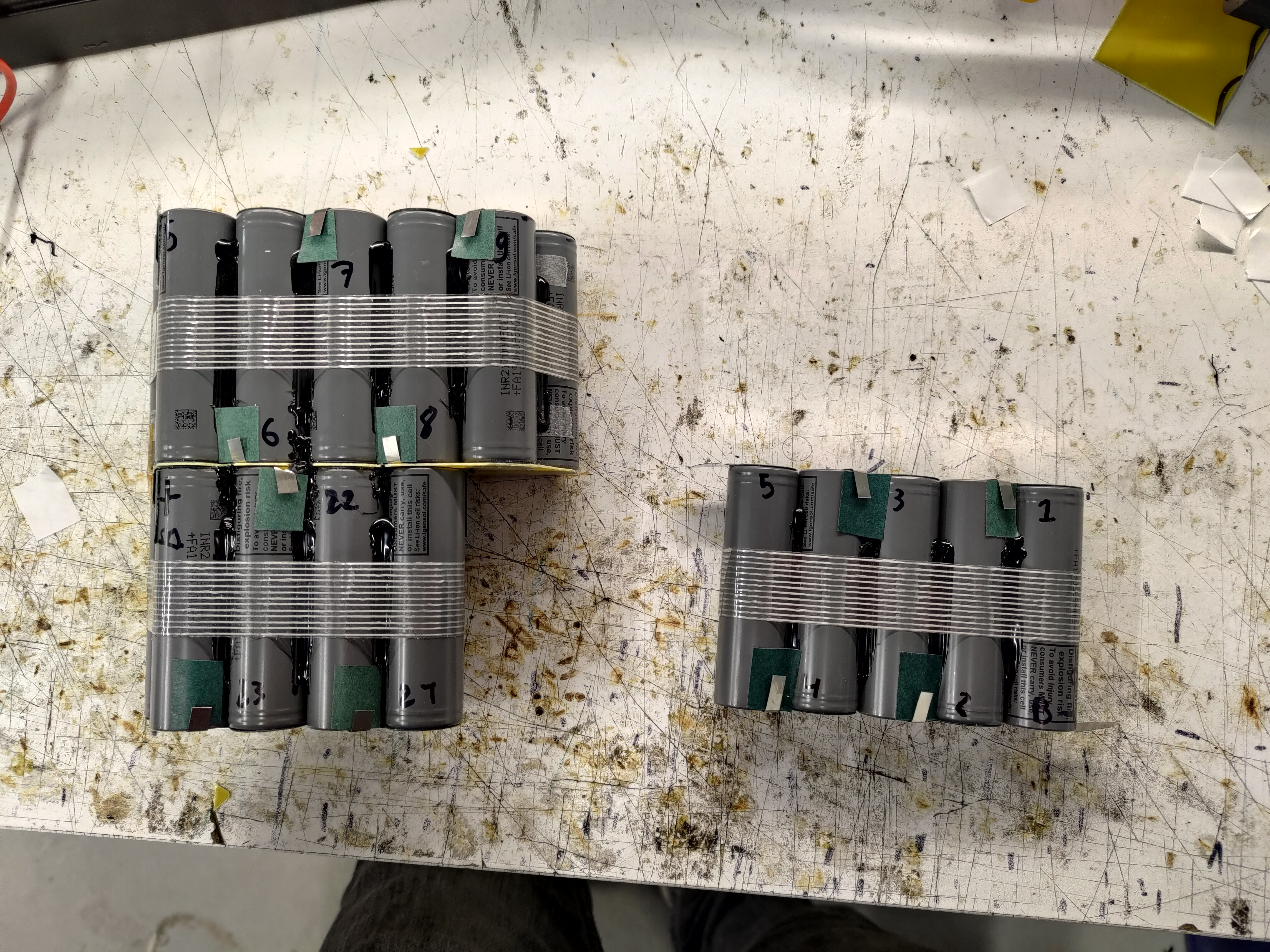

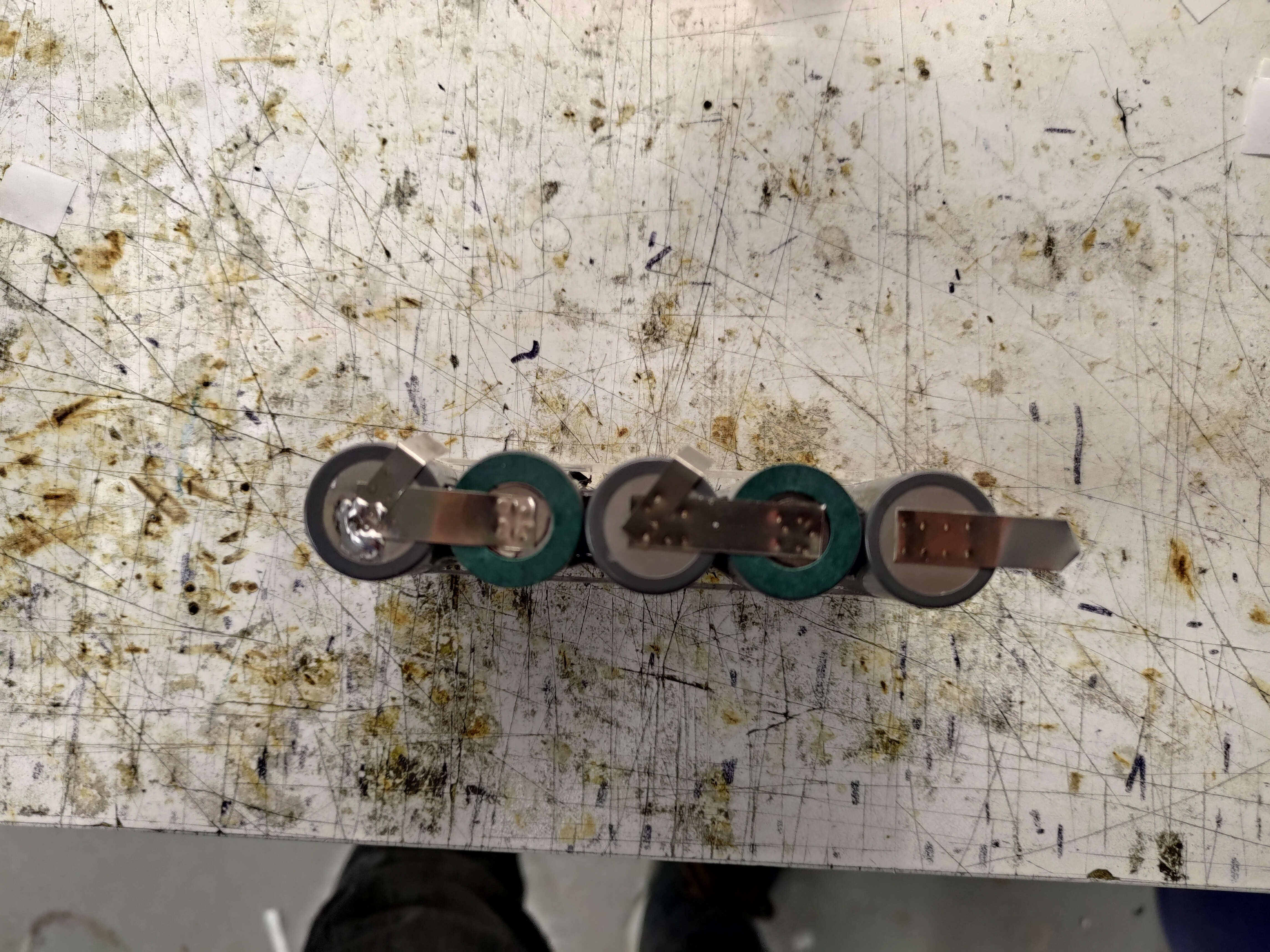

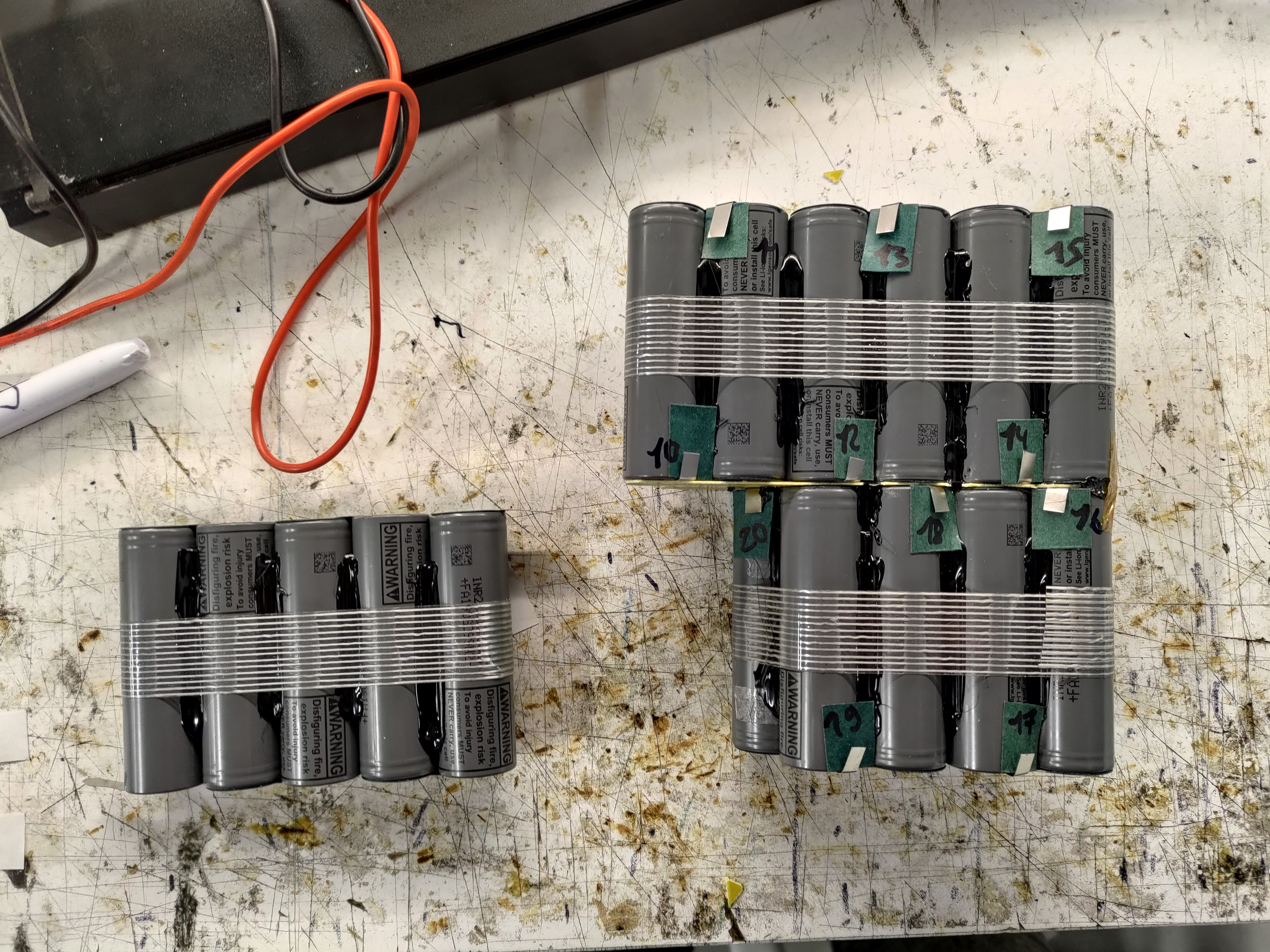

Hello, super tuto ! J'ai fait la même avec un montage un peu différent et pas le même bms mais on a aussi 2200wh, je poste ici quelques photos si ça peut aider quelqu'un 😉P_20220303_085456.thumb.jpg.f325d06fc1d8b58b3c8f14782308068a.jpgP_20220303_081222.thumb.jpg.6527ec0083a12059586a603bf12cb6a9.jpgP_20220228_174855.thumb.jpg.347c6dab16e2410d57fe747df0ab9b6f.jpgP_20220228_180544.thumb.jpg.1a59fed8c0afe433f92116a0bc79b46e.jpgP_20220228_180245.thumb.jpg.ca578d9b3152e1dd3f1e5ee8eb2bed28.jpgP_20220228_182034.thumb.jpg.9aa3ddb5a0d108d377cc88ed6d69833a.jpgP_20220228_182040.thumb.jpg.66e3ca7108fa367f665163c49184a6e3.jpgP_20220228_182400.thumb.jpg.560e26a0b6c6c1db12bdd02197f11818.jpgP_20220228_182408.thumb.jpg.ffb614702c21c1e70b52104d2c4fbf77.jpg
Bonjour justin, tu as gagné combien de km ?
Hello a mon avis comme moi une vingtaine.
C est pas beaucoup....

Si pour 400 wh ajouté pour 2kg d'accu en plus 20km supplémentaires a la vitesse ou je roule ,je trouve ça pas mal .
Je suis passé d'une soixantaine de kms d'autonomie a environ 80kms (avant premiers bip batterie a 5%) je note aussi une augmentation de la Vmax (bip 80%) de 55kmh batterie pleine a 61kmh batterie pleine (c'est une c38 HT) et plus de pêche, le poids ne se sent pas en roulant hormis une stabilité supplémentaire par contre en la portant ça se sent
Je fais 60kg plus équipement, après faut pas prendre du begode pour de l'autonomie, leur algo est pas très optimisé c'est plus des machines pour faire de la compétition, a côté a vitesse moyenne en mouvement égale je fais 95kms avant d'être a 66v avec ma 18xl et ses 1500wh, la MSP même sans taper dedans va beaucoup consommer
