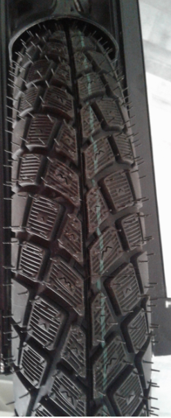

Tu as quoi comme pneu actuellement ?
Sur Paris, en ce moment, c'est humide et le macadam loin d'être un billard, me demande bien quel pneu va bien dans ce genre de contexte ?
Ce midi, j'ai senti que le micro pneu de la T3 avait du mal à maintenir le contact avec le sol ...
J'ai commandé un Heidenau K66 qui apparemment est un Chaoyang H666 amélioré que j'ai sur ma 18L et qui me satisfait grandement.
Et du coup, tu te sens serein sur ce pneu en ce mois d'octobre précoce ?
Moi le plaisir est gâché en ce moment, surtout quand je roule avec ma seule roue disposant d'une norme IP, équipée de ce fabuleux pneu :mad2:
C'est ça le Heidenau K66 ?
J'ai roulé un an et 6000km avec ma 18L sans encombre et par tout temps (sauf la neige que je n'ai pas osé affronter, je prenais ma trottinette). Le Chaoyang est un très bon pneu polyvalent et surtout progressif avec une bonne tenue en courbe à haute vitesse, je n'ai jamais été surpris.

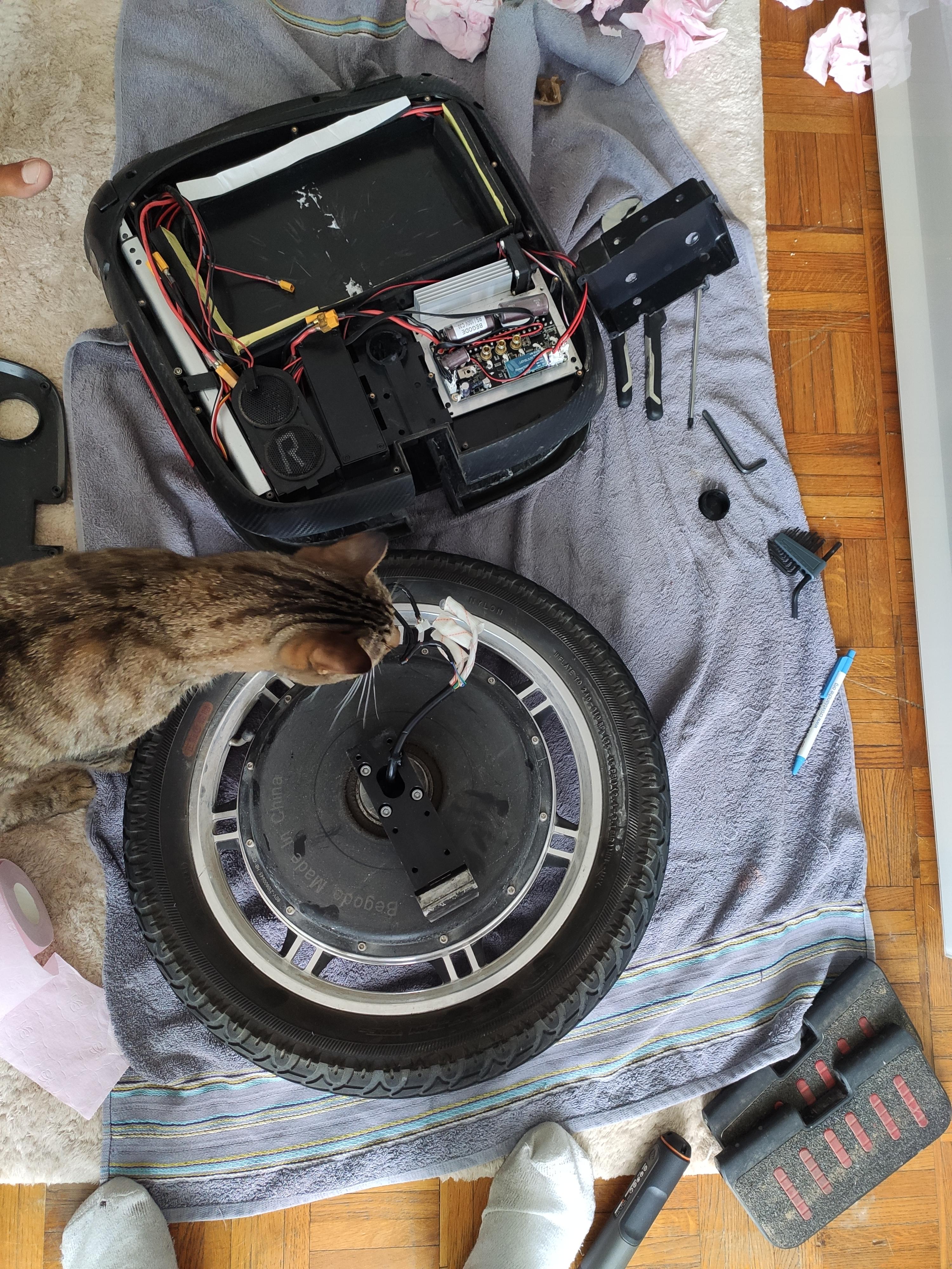

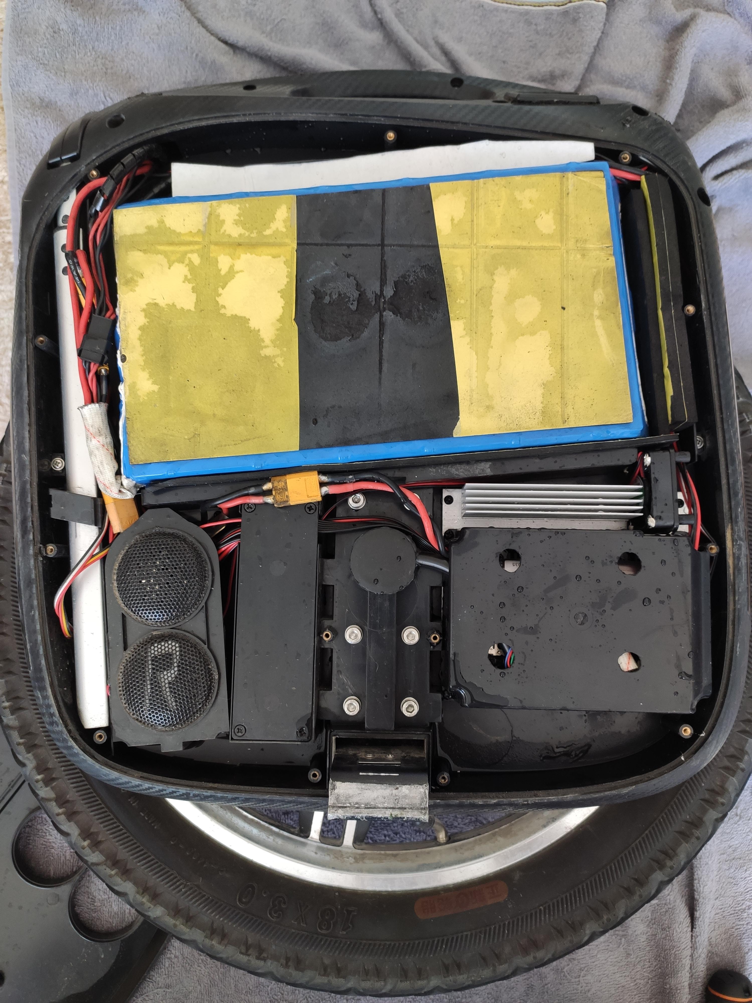

Yo, si quelqu'un a ou bien sait où trouver à pas cher... Je recherche une carte mère V3 (noire) et des coques internes petits roulements. La mienne n'a pas aimé la pluie, cut out à 35km/h 😭
Suis dégoutté de t'avoir conseillé cette roue 😢
Le 10/08/2023 à 00:36, Jicipi a dit :
Tu as erides Europe qui a pas mal de pièces détachées pour la RS, je leur avait pris une coque interne.
https://e-rides.com/eu/store/brand/begode/rs19/page/2/
Maintenant je me demande tout de même si tu ne seras pas obligé de changer également les coques extérieure 🤔, demande à erides.
Le prix par coque est de 70€ et 50€ pour les externes.
Pour la carte mère regarde sur Aliexpress
Bon courage !
Et je te souhaite un prompt rétablissement

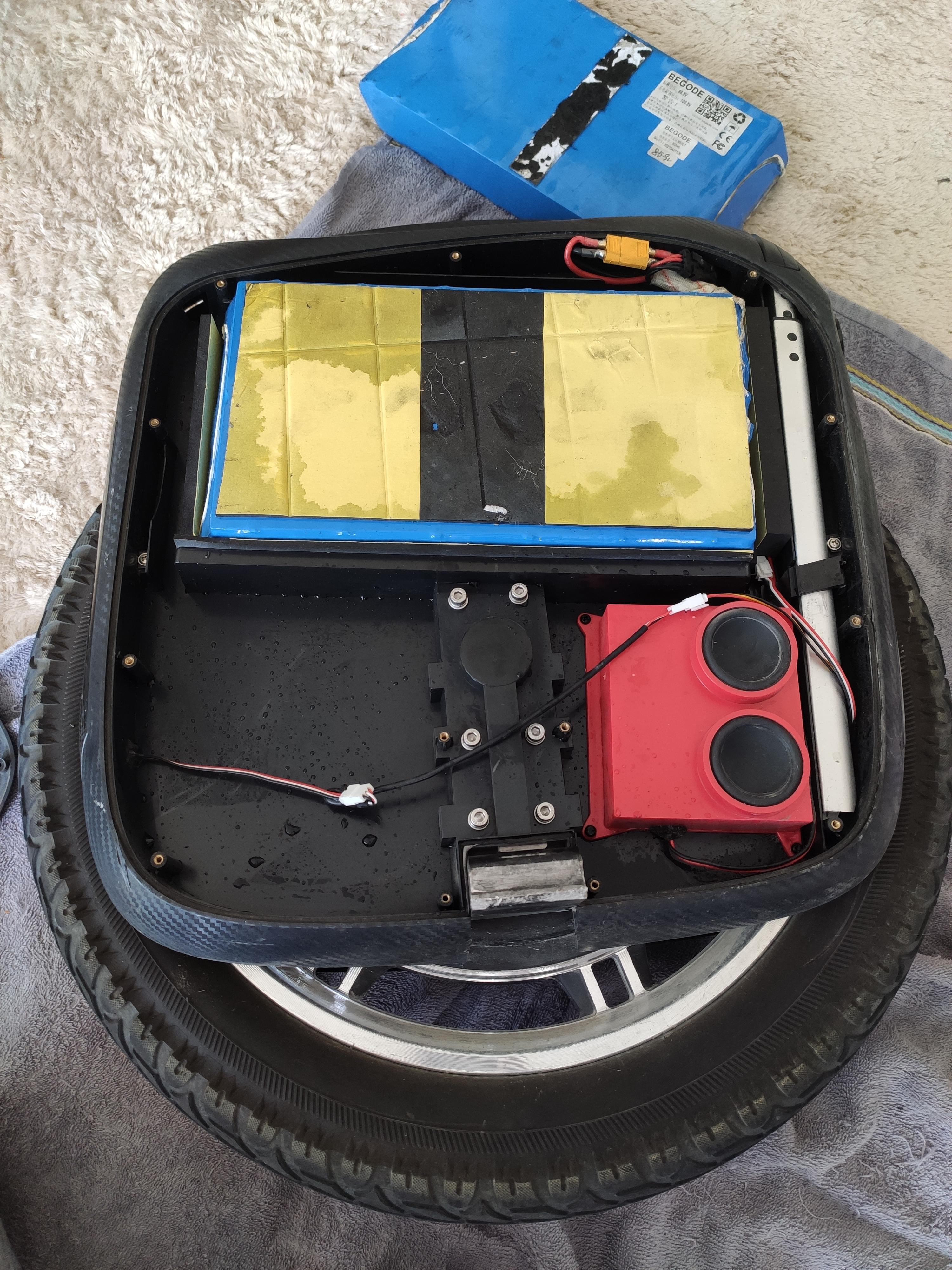

J'ai trouvé des coques externes à un italien, je lui ai pris avec ventilateur + chambre à air pour 85€ livré.
Plus qu'à commander les coques internes petits roulements (car ça se casse aussi à l'intérieur, les vis sont très fragiles) et une carte mère. Pour les batteries j'ai les dernières, les M50LT donc je ne devrais pas avoir de problème.
Je pense remonter sur Lyon avec la roue en kit car j'ai trouvé un gars qui peut contrôler les batteries pour 40€ même si je pense qu'elles n'ont pas pris la flotte car elles sont bien protégées par le plastique bleu.
En tout cas ça m'emmerde bien, ça fait des frais imprévus... Et au remontage je siliconerai tout !

C'est commandé pour les coques externes, 160€ les deux !
Il y a 2 heures, Jicipi a dit :

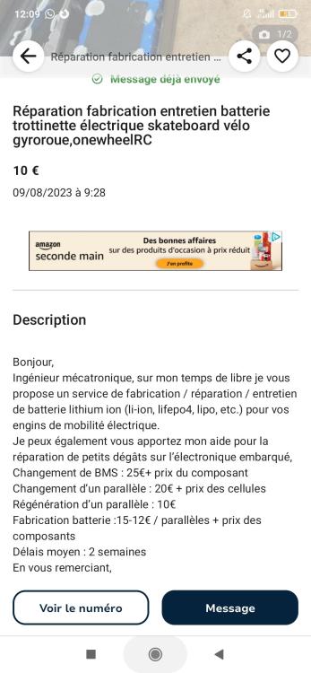

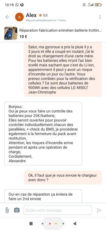

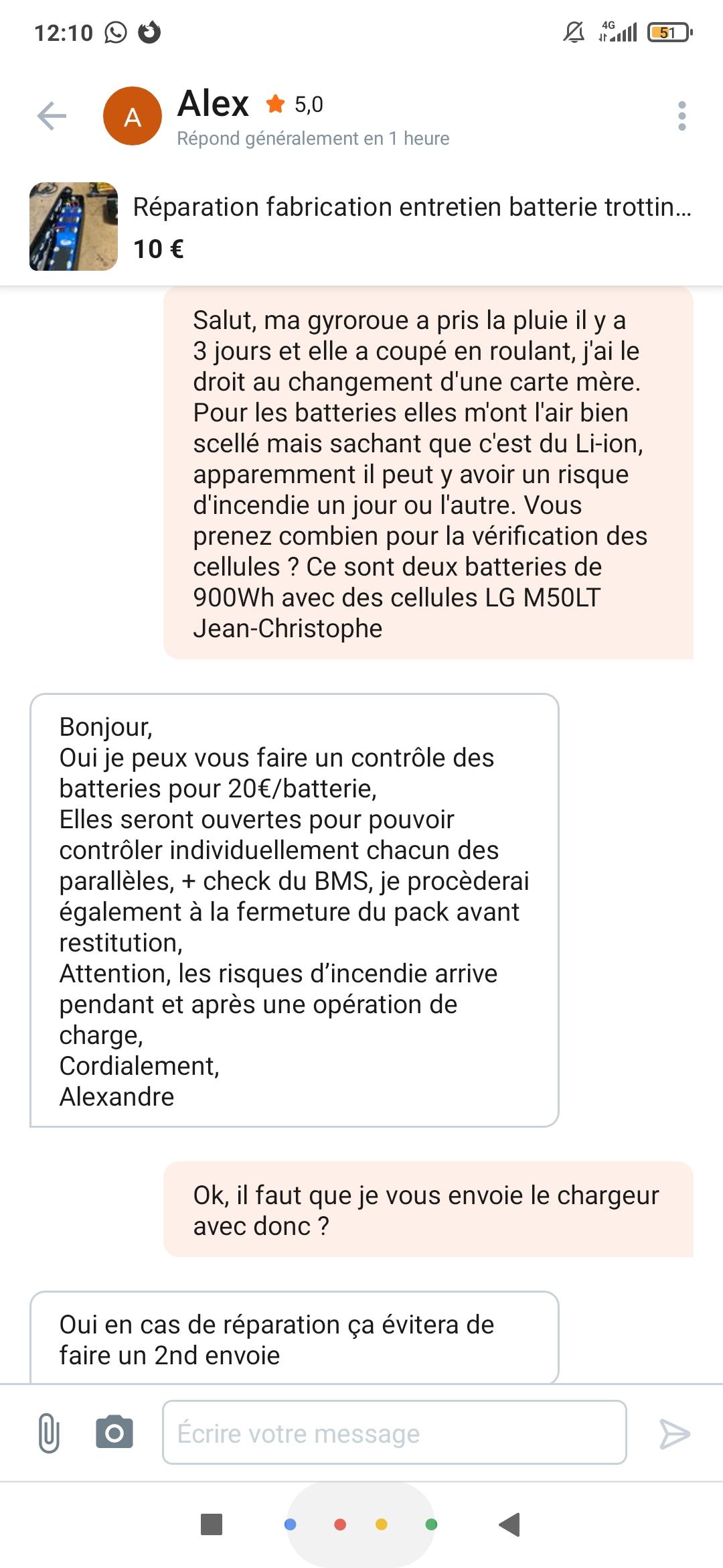

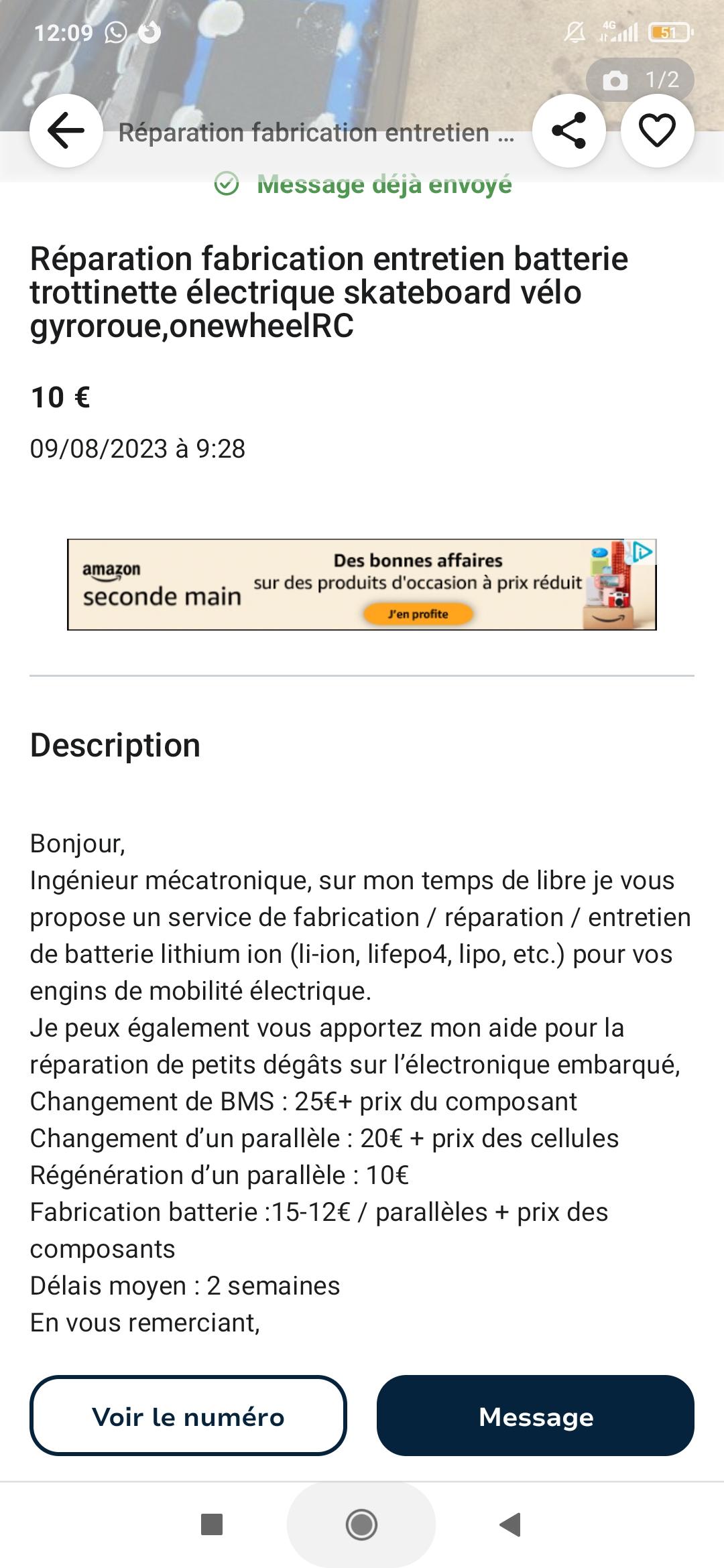

J'ai aussi une entreprise à Annecy, j'irai voir. Sinon voici l'annonce du gars sur Lyon :
Mamamia 😢
Bon point : je crois que les LG M50LT n'appartiennent pas au lot de batteries problématiques (qui prennent feu sporadiquement :mad2:)
Personnellement à moins que le gars soit adulé par une communauté de passionnés qui assurent qu'il fait un boulot au top je n'irais jamais confier ce genre d'opérations à un particulier. Il y a trop de bricolo dont l'égo dépasse largement les prétendues capacités (attention je dis pas que c'est le cas du gars en question). Au moins une entreprise t'as potentiellement le moyen de te retourner contre eux en cas de problème et ils ont des assurances qui peuvent dédommager.
Modifié par Blkfri
il y a 32 minutes, Blkfri a dit :
Je suis de cet avis aussi. C'est bien trop sensible à mon avis pour confier ça à un particulier méconnu. N'oublions pas qu'une mauvaise soudure sur une roue, c'est un cutoff. Et on a qu'une roue nous...
Il y a 1 heure, Jicipi a dit :
Il me semble que Save My Battery prennent 50€ pour un diag en leur envoyant les batteries uniquement. A vérifier.
Renseigne toi, je connais quelques personnes qui ont eu recours à leurs services, ils étaient enchantés. Il y a quelqu'un sur Lyon qui a fait des pack batterie perso pour sa roue, même chose, enchanté. Aucun problème en plusieurs années. Ils ont vraiment bonne presse.
CM commandée sur Wheel Riders Store pour 324€. Finalement c'est pas loin d'un billet de 600€ pour la remettre proprement en état... Je vais la sceller une fois montée, il n'y aura pas une goutte d'eau dedans !!
