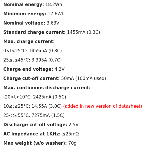

Comme ça parle de batterie sur le sujet de la S19, parlons un peu des batteries de la T3, des LG M50T 😁
La roue atteignant ~84V à pleine charge, j'en déduis :
84V / 4.2V l'accus = 20 accus en série
à vue de nez, il y a 4 séries de 20 accus soit 80 x 18.2Wh = 1456Wh et non 1500 comme indiqué sur la fiche de la T3 !
en puissance maximale délivrable en continu :
  • entre 10 et 25° (3C), à pleine charge des accus : 14.55A * 4.2V * 80 = 4888W
  • entre 10 et 25° (3C), voltage nominal : 14.55A * 3.63V * 80 = 4225W
  • entre 25 et 55°, voltage nominal : 7.275A * 3.63V * 80 = 2112W
  • entre -20 et 10°, voltage nominal : 2.425A * 3.63V * 80 = 704W
Conclusion : en utilisation "tempérée", il semble que la puissance annoncée de 4KW en pic soit délivrable par la batterie.
