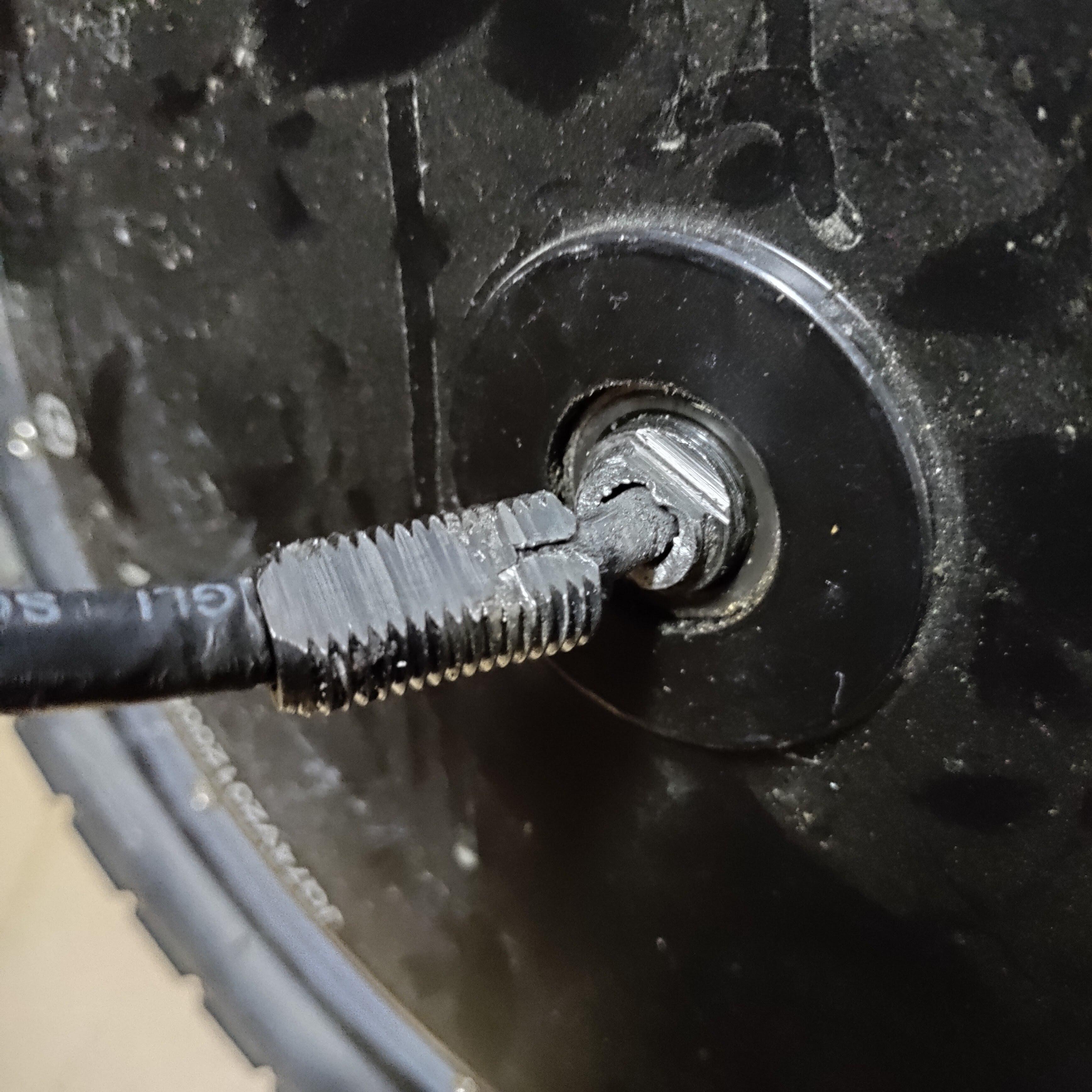

J'ai du mal a comprendre sans chocs, sans monter dessus comment l'axe moteur à pu casser.
Où en est tu sur tes reparations?
Salut salut, désolé pour la réponse tardive.
La puissance du moteur qui effectue des cycles très rapide avant/arrière est extrêmement contraignant pour l'axe. Je précise que la rupture de l'axe à eu lieu à deux reprises coté passage de câble et qu'il est évidement plus fragile ici. Je vous partage divers media:
Axe moteur d'origine
Vidéo du second test avec le nouveau moteur et controler d'origine
(je précise que l’essai est volontairement effectué sur le tapis afin de limiter les dégâts)
Puis vidéo prise après le troisième test mais avec le nouveau controler.
Edit.  upload sur Youtube
(Effectué sur le sol, j'ai tout juste eu le temps de coucher la roue que je me suis fais mal et l'axe ses rompus sur le nouveau moteur)

Franchement pété un axe comme ça je suis dubitatif.
Je roule avec au quotidien avec un v8f je descend quelques trottoirs,je fait du hors piste beaucoup de cote et descente sans avoir eu de problème avec.
Apres l histoire des carte mere,en avoir 2 differente avec le meme soucis c est possible....
Apres avoir 2 moteur avec le meme soucis et 2 carte mere avec le meme soucis ca devient improbable...
Et c'est pourtant bien réel , malheureusement^^
La solidité de l'axe ne pose aucun problème lors de son utilisation en condition normal!
C'est ce défaut de capteur hall qui est désastreux pour la roue.
Pour ce qui est des soucis, suite aux remplacements du moteur et MB. C'est plus qu'étrange, et je me questionne tout comme vous. (imaginez mon ressentit...)

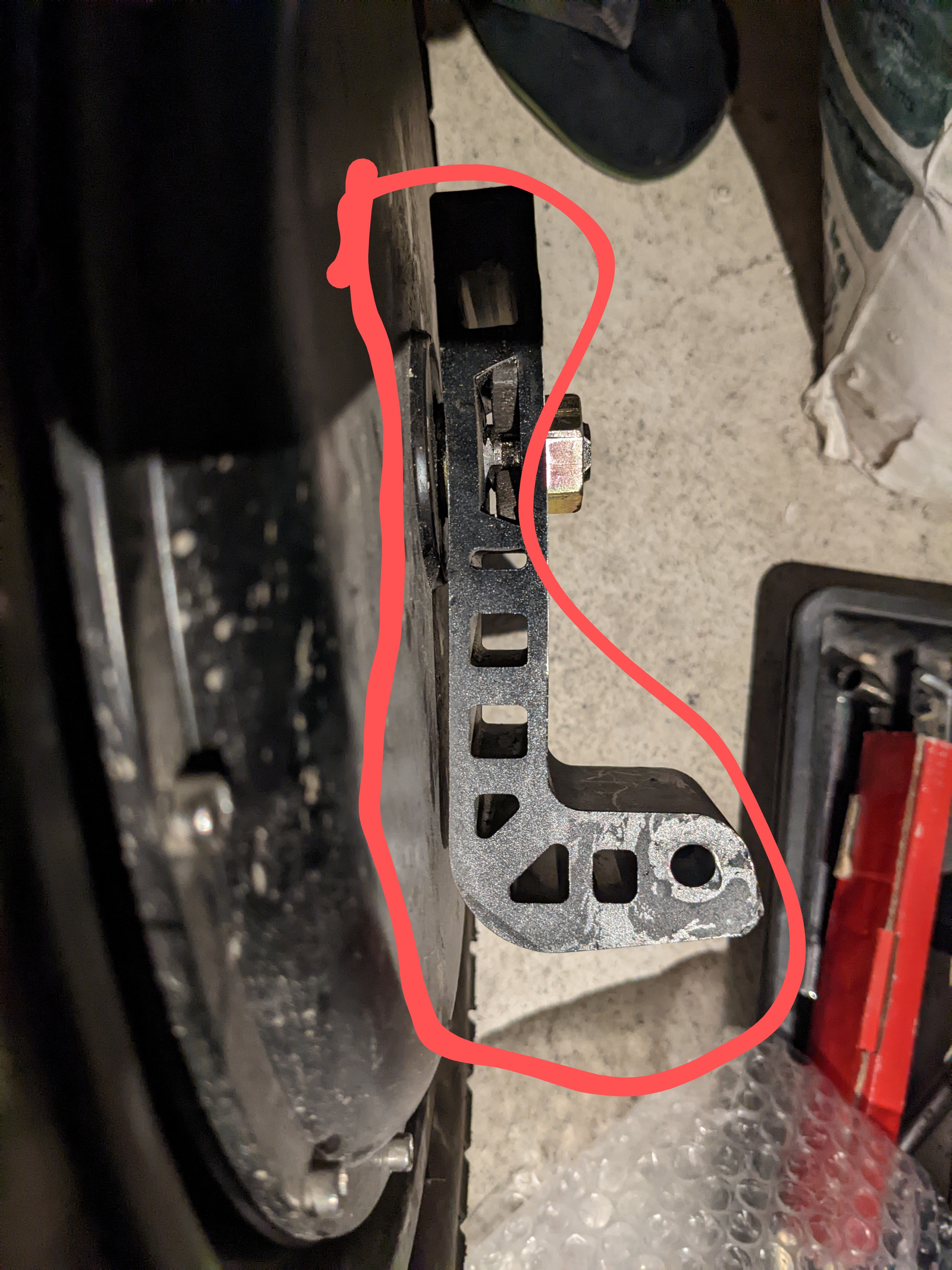

Par contre je cherche une equerre se pédale(peu importe quel côté,donc si vous avez un moteur mort avec un support pedale,je suis intéressé plutot que vous le jetiez!

Apres,la v8 avait son problème de soudure d axe,la v8F c est un probleme a priori de capteur hall défaillant qui mettrai en furie le v8f.
Mais apres en avoir regardé un moteur de v8f  a l'axe cassé,je n ai visuellement vu aucun probleme ,pas de fil denude,dessoude,les capteurs son bien fixé etc.
Donc je me pose une question,pourquoi les capteurs hall serait défaillant uniquement dans la v8f alors que toutes les autres roues de la gamme inmotion utilise les meme capteurs?
Je me demande bien si ca serait pas un bug de firmware,car au passage la v8 et la v10 utilise aussi la meme carte mere et n ont pas de problème de ce type.
Si quelqu'un ici a une.equerre support pedale de v8f a vendre ca m interesserait!
