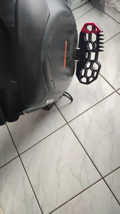

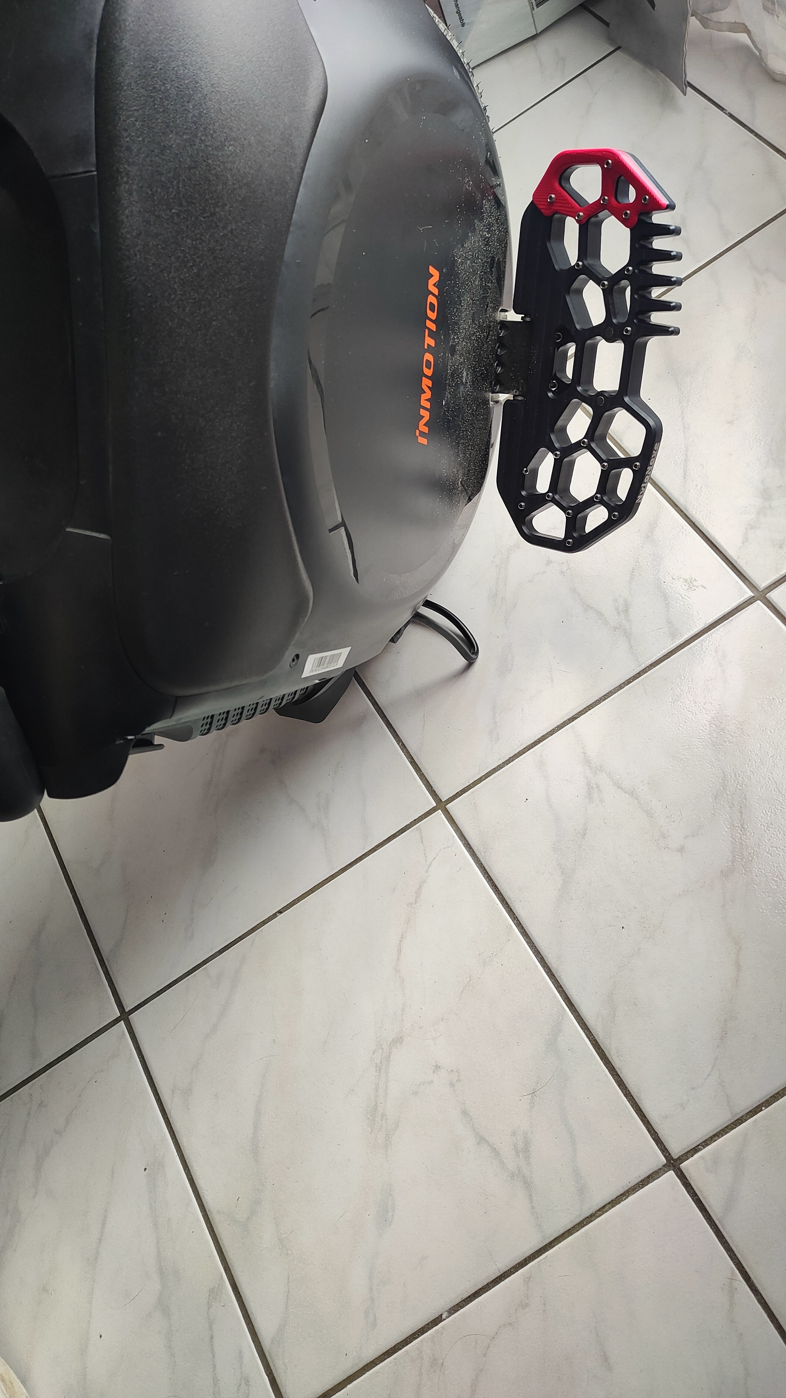

Pedales reçues et montées.
Elles ne tiennent pas en positon fermée, pas encore chercher à savoir si c'était normal
J'ai laissé l'inclinaison, pour le moment avec quelques km ça ne me dérange pas
Il y a 2 heures, CarlXS a dit :

Et sur tes nouvelles pédales Inmotion, les pédales tiennent elles bien relevées en mode trolley ?
il y a 3 minutes, elric a dit :
Oui
Elles sont également réglables en inclinaison, je pense que le "problème" vient de là.
Les vis latérales permettent de régler l'inclinaison sur les Nyloloves, elles ne sont pas à plat par défaut

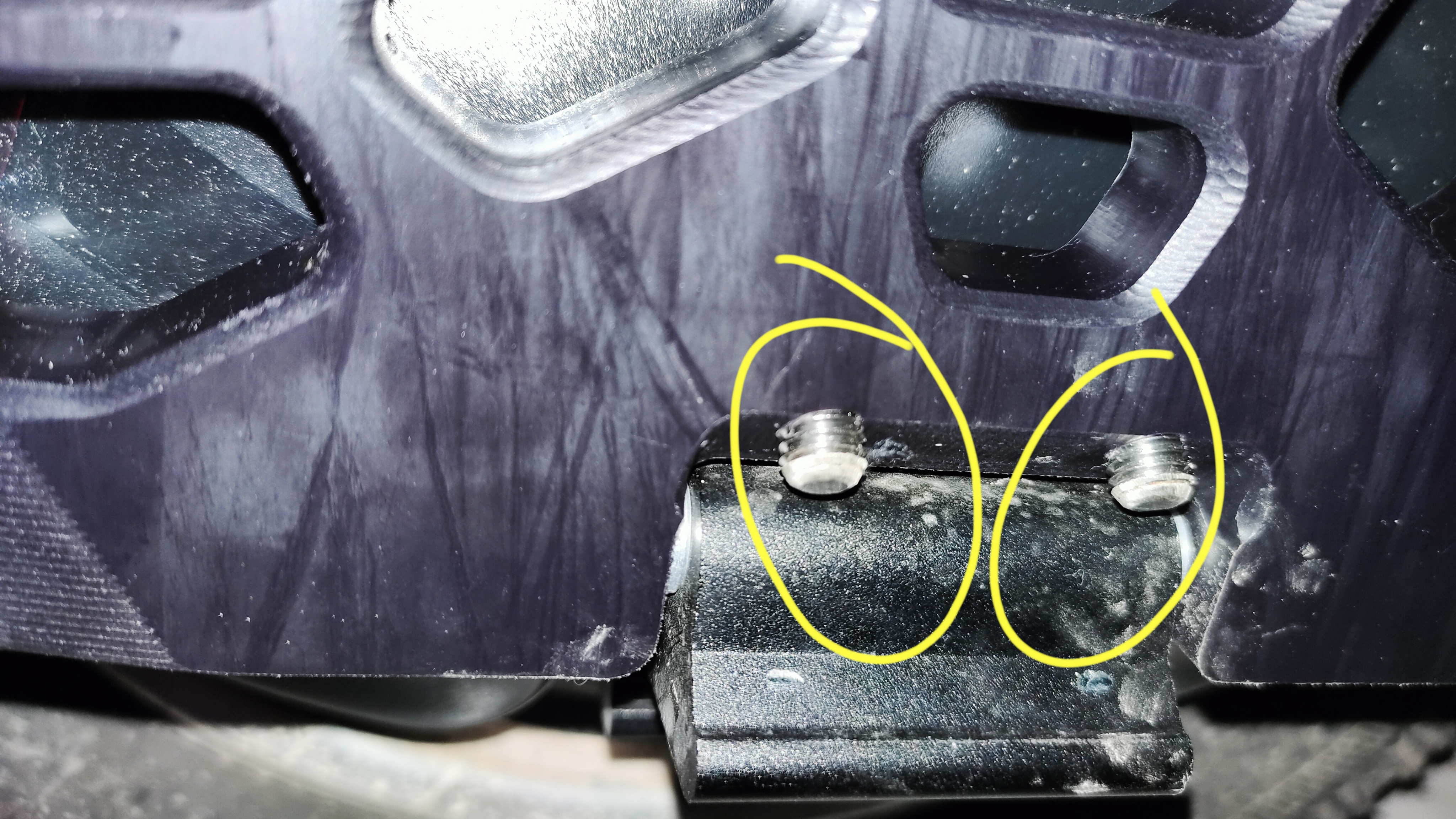

Salut @CarlXS,
Il me semble que cette vis en biais sert à bloquer l'axe sur la pédale :
C'est du moins mon impression...
Merci je testerai demain !
J
Il y a 10 heures, King Size a dit :
Salut @CarlXS,
C'était bien ça !
Merci ;)
