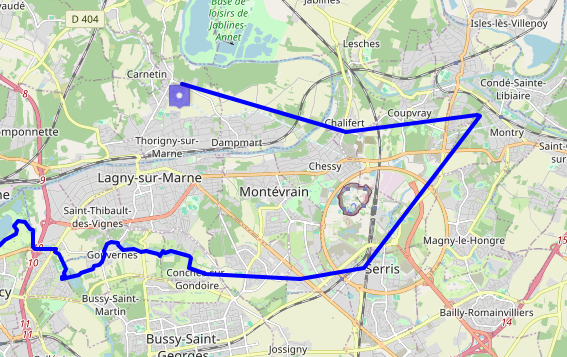

Il y a peut être une erreur de mesure? Je joint le GPX des 2/3 de la balade depuis chez moi (similaire à @Ryushinkei), mais il faute en n’ayant pas été mis en pause lors des pauses.. Si quelqu’un sait couper la zone pause du gpx?
(j’ai pas regardé l’odo en partant, mais la batterie est passée de 95% à 50%.)

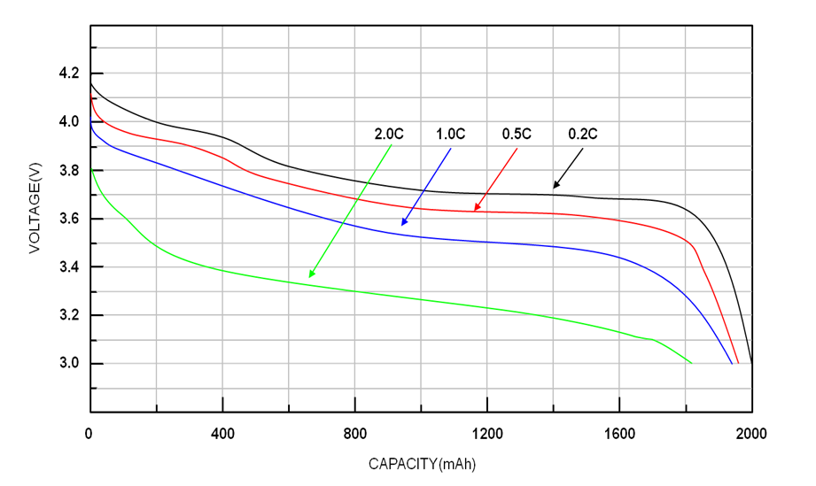

edit: petit point: les Wh données pour nos cellules incluent la descente jusqu’à 2.5V il me semble, nous utilisons donc jamais le total de Wh en une fois.

@miscpour les wh, tu as raison, les mesures constructeur descendent a 2,5v. Mais en dessous de 3.3/3.2v, il n'y a vraiment plus grande énergie dedans.battery-discharge-4046586278.png.eab485ff9058fee2af0e964ff775293d.png
Modifié par OzMek
47 minutes ago, OzMek said:
@miscpour les wh, tu as raison, les mesures constructeur descendent a 25v. Mais en dessous de 3.3/3.2v, il n'y a vraiment plus grand chose dedans.battery-discharge-4046586278.png.eab485ff9058fee2af0e964ff775293d.png
En effet, c’est sûrement négligeable.. j’aimerais bien savoir combien ça représente, je regarderais à l’occasion.
On trouve l'info sur le net en cherchant SOC pour State Of Charge. Exemple ici en 'part 3'. Mais j'arrête là, il faut qu'on change de topic afin de laisser celui ci dédié aux balades régionales.

Ce graphique expliquerait-il ma certitude que les premiers volts utilisés ont plus à offrir que les derniers ? A savoir que la distance parcourue avec les premiers 50% dépasse celle des 50% restants.
Les applications ne corrigent-elles pas cet état de fait ? J'ai l'impression que les derniers pourcentages chutent plus vite que les premiers.
Je me suis fait un tableau voltage & pourcentage (ci-joint) qui correspond aux données des applis sauf quand ça descend !!! Pour la dernière sortie, je suis descendu à 112.9v, soit 40% sur mon tableau, alors que l'appli Begode me donnait 30% et EUC World 24% !?! Pendant la rando j'ai vérifié, et à 119.2v il me restait bien 60% de batterie sur l'appli Begode !!! Bizarre :zarb:

Il me semble que le mode « optimisé » d’EUC world compense pour cette courbe, sinon c’est généralement linéaire par rapport au voltage. Certaines applis placent le 100% et le 0% sur différents voltages.. Chez moi l’app DarknessBot indique 50% là où l’appli LK donne 45% 🤷🏼
edit: et oui le graphique illustre pourquoi à 50% il ne reste que 30-40% d’autonomie ☺️
C'est pas pour dire du mal, mais ton GPX il est passablement pourri. Ca explique peut-être les estimations de consos sur ou sous évaluées.
Ah, c’est que je me suis trompé de fichier surtout;  celui ci devrais être le bon.
08-Mar-2025-1947.gpx
@misc j'ai considérablement "épuré" ton fichier (just for fun...). Je ne sais pas si ça correspond à ce que tu souhaitais, mais ce qui est sûr c'est qu'il est nettement moins volumineux.
