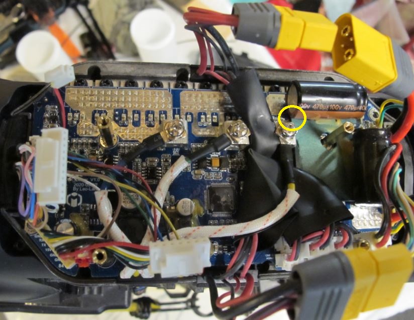

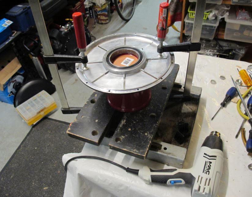

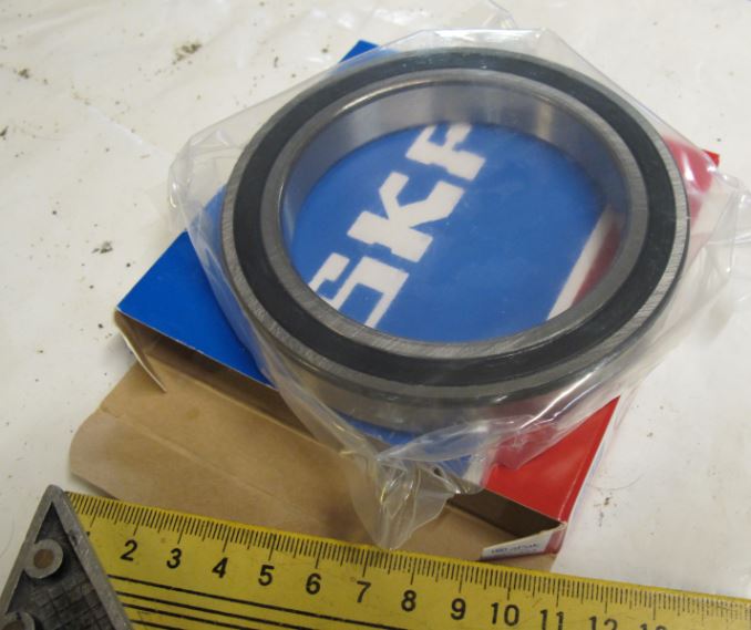

J'ai reçu mes roulements en fin d'après-midi, j'ai commencé à les installer, je finirai demain.
Je montre la photo suivante à cause d'un truc un peu limite. Dans le cercle jaune, la distance entre le condensateur et la phase jaune est environ 2mm, c'est très risqué, un court-circuit là aurait d'énormes conséquences :
Le moteur s'ouvre relativement facilement, et pour extraire le roulement, j'utilise un pot en céramique, je mets une petite contrainte avec deux serre-joints, et je chauffe le flasque au décapeur thermique. Le roulement sort au bout de 3mn, le nouveau (qui est bien froid) entre facilement.
Pour l'instant, zéro difficulté. Ce qui est plutôt perturbant, c'est la quantité de vis de toutes natures, je conseille d'avoir 5 ou 6 coupelles pour ranger en fonction des étapes.
Le roulement neuf freine beaucoup plus que l'ancien qui, d'ailleurs, a quelques points dur évolutif. Il n'y a aucune trace d'humidité ou d'oxydation nulle part. Donc, a priori, la flotte n'est pas la cause racine.

Merci pour ces 1ers retours. Tu en profites pour changer ton pneu 😜 ou pas ? Tu pourras nous mettre des photos comparatives des anciens et nouveaux roulements, voire des photos des anciens ouverts... Et ce que tu as pu constater au changement... Bref, toute info est bonne à prendre 😉 Bon courage pour la suite...🤞
Pneu : pour l'instant, je garde l'ancien, il lui reste quelques sculptures...
Roulement neuf vs ancien : la 4ième photo montre le neuf dedans et l'ancien dessus. Zéro différence d'aspect, le 1er résiste silencieusement, le second est libre bruyamment. Remarque anecdotique : il n'y a pas le marquage laser en bord de cage externe, skf fait des économies, tsss, tout fout le camp...

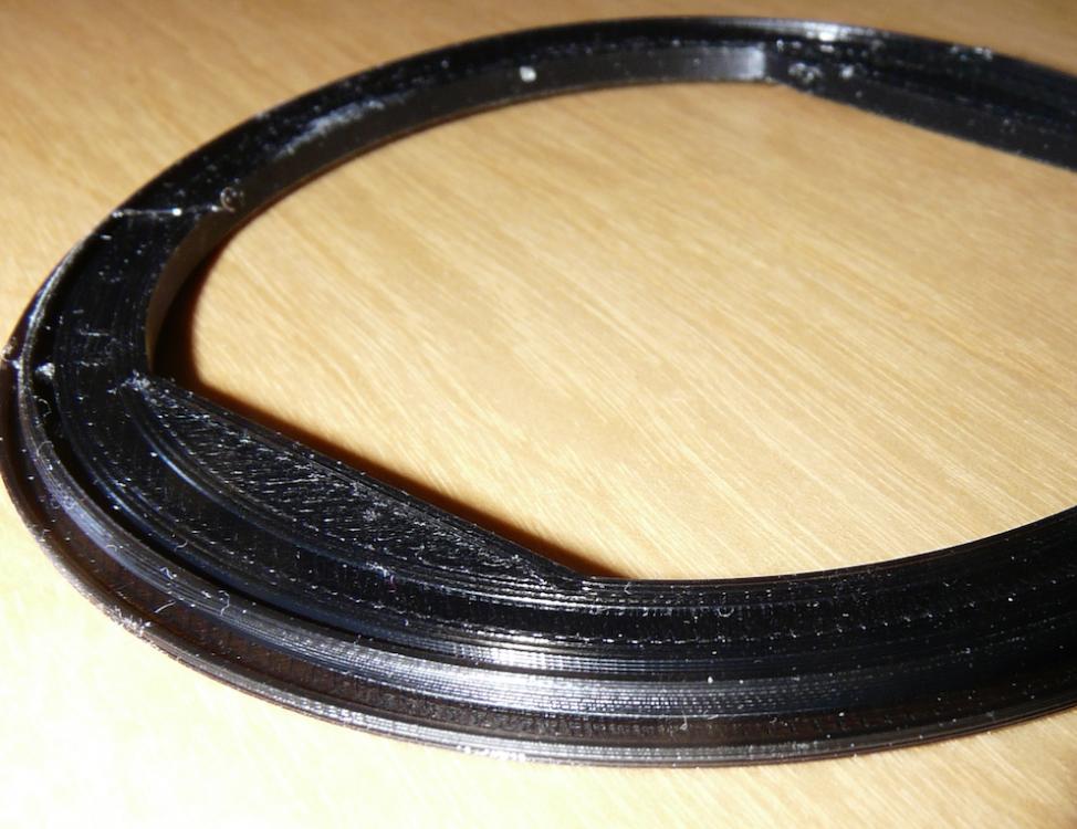

Toujours okazou (et en PETG) :
https://www.smartwheels.store/product/inmotion-v11-bearing-seal-kit-from-tpu-and-petg
On ne sait jamais...
PS J'en ai commandé une paire. Je ferai un petit commentaire (illustré) sur ce type de chose dès réception. ^_^

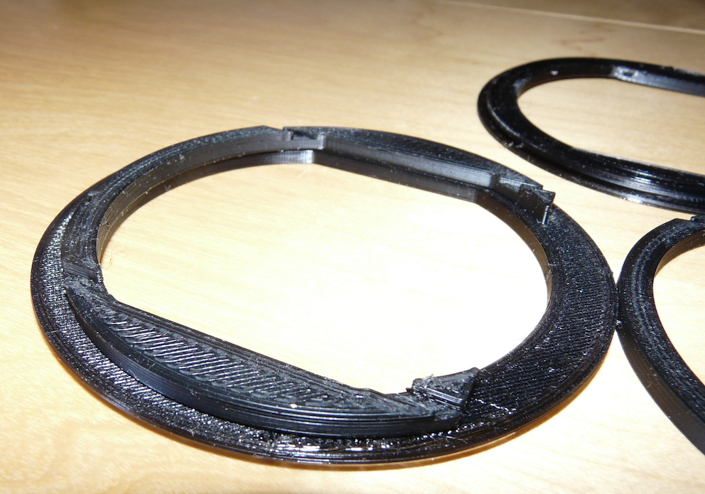

EDIT : J'ai manqué à toutes mes obligations...
Voici les couvre-roulements de Smartwheels.strore. Ils sont en deux pièces séparées et en matière rigide (PETG) :
Étant en matériau rigide je vais pouvoir poncer le joint au bord du flasque afin qu'il n'y ait aucun contact (et aussi éviter de tartiner de graisse pour créer une chambre de décompression:
Mais je me réserve de faire cela lorsque j'aurai un bonne raison de démonter ma V11! C'est là le gros avantage d'être cossard/indolent/feignant/tire-au-flanc/branleur et néanmoins...paresseux! xD
Modifié par King Size

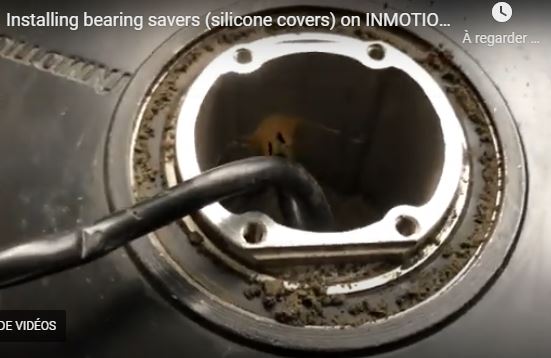

Il est important de bien identifier l'ennemi de nos "chers" roulements, en regardant cette capture par exemple :
On a beaucoup mis en cause les soucis liés à l'oxydation, qui a été avérée dans certains cas, mais @King Size a été un des premiers à évoquer la poussière, et je confirme son analyse. Dans mon cas, au bout de ~6000 km un roulement est devenu bruyant, et après démontage il présentait quelques points durs évolutifs mais pas de trace d'oxydation.
L'ennemi principal est la poussière (quand on utilise raisonnablement la roue).
Cette poussière fine s'agglomère (collage électrostatique) et s'imprègne du lubrifiant que le roulement transpire. Une fois en place, il faut un brossage doux pour l'éliminer. Le joint proposé m'inspire confiance, et s'il est vraiment en silicone (ou même en néoprène), il devrait résister à l'usage. D'ailleurs, ce n'est pas lui qui va s'user, mais le flasque sur lequel il s'appuie. Il me semble une bonne barrière , le danger serait qu'il capture l'humidité en dessous... auquel cas le trou que j'ai percé dans l'axe pourrait servir (? ?) ...
