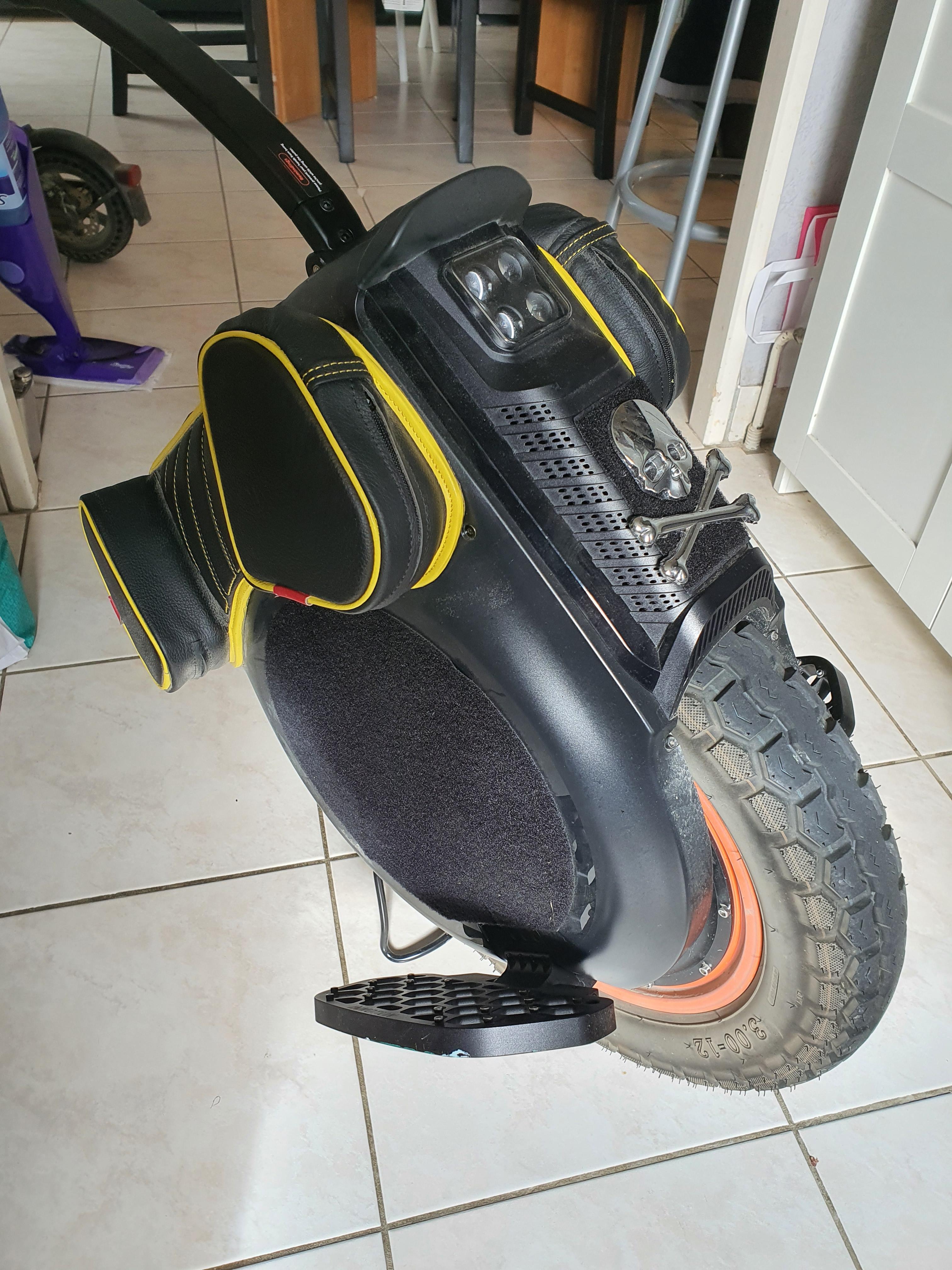

Des pads sympathiques :
Modifié par Techos78
il y a 2 minutes, Techos78 a dit :
Des pads sympatiques :
En toute objectivité, c'est les meilleurs..
