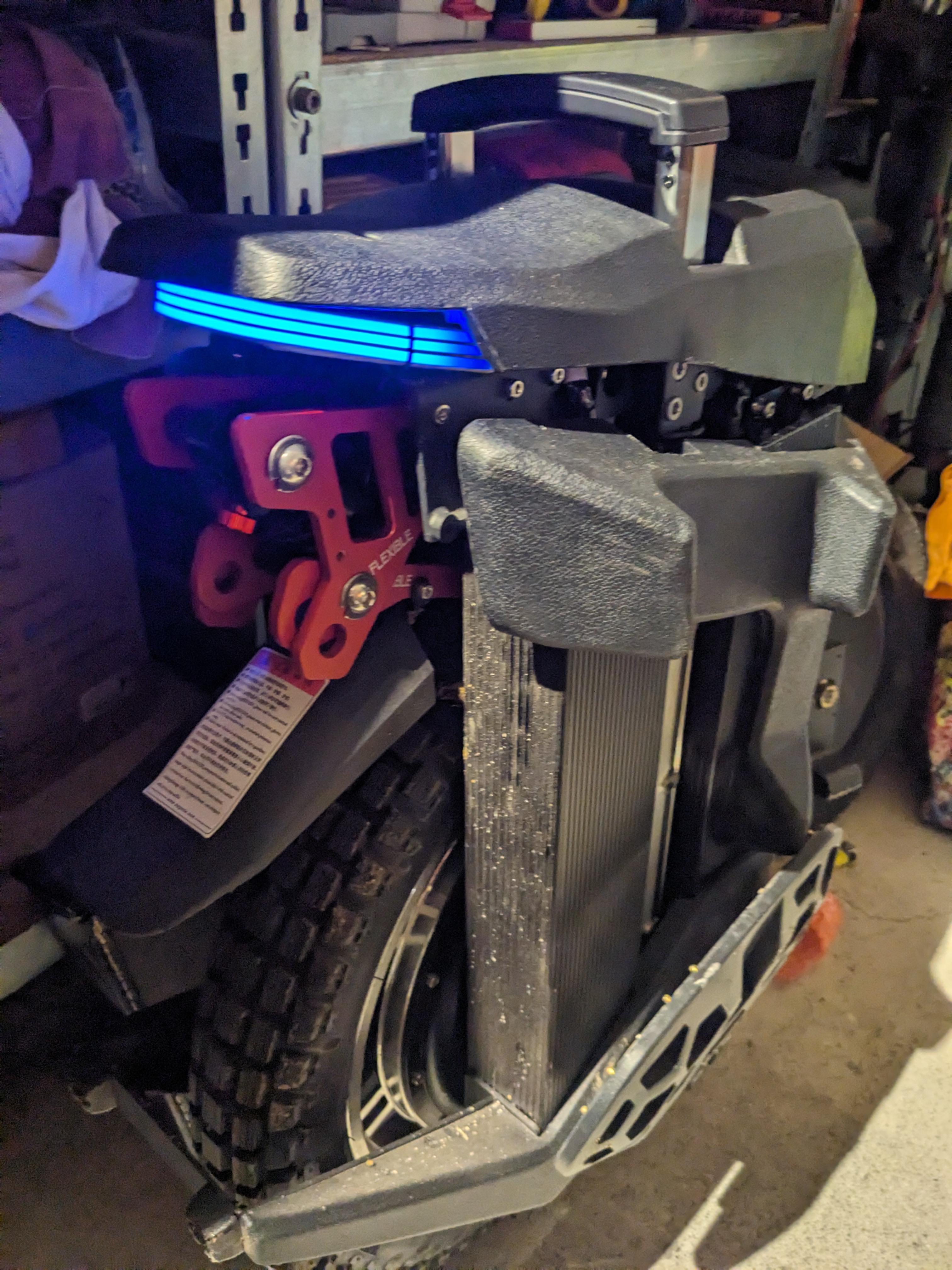

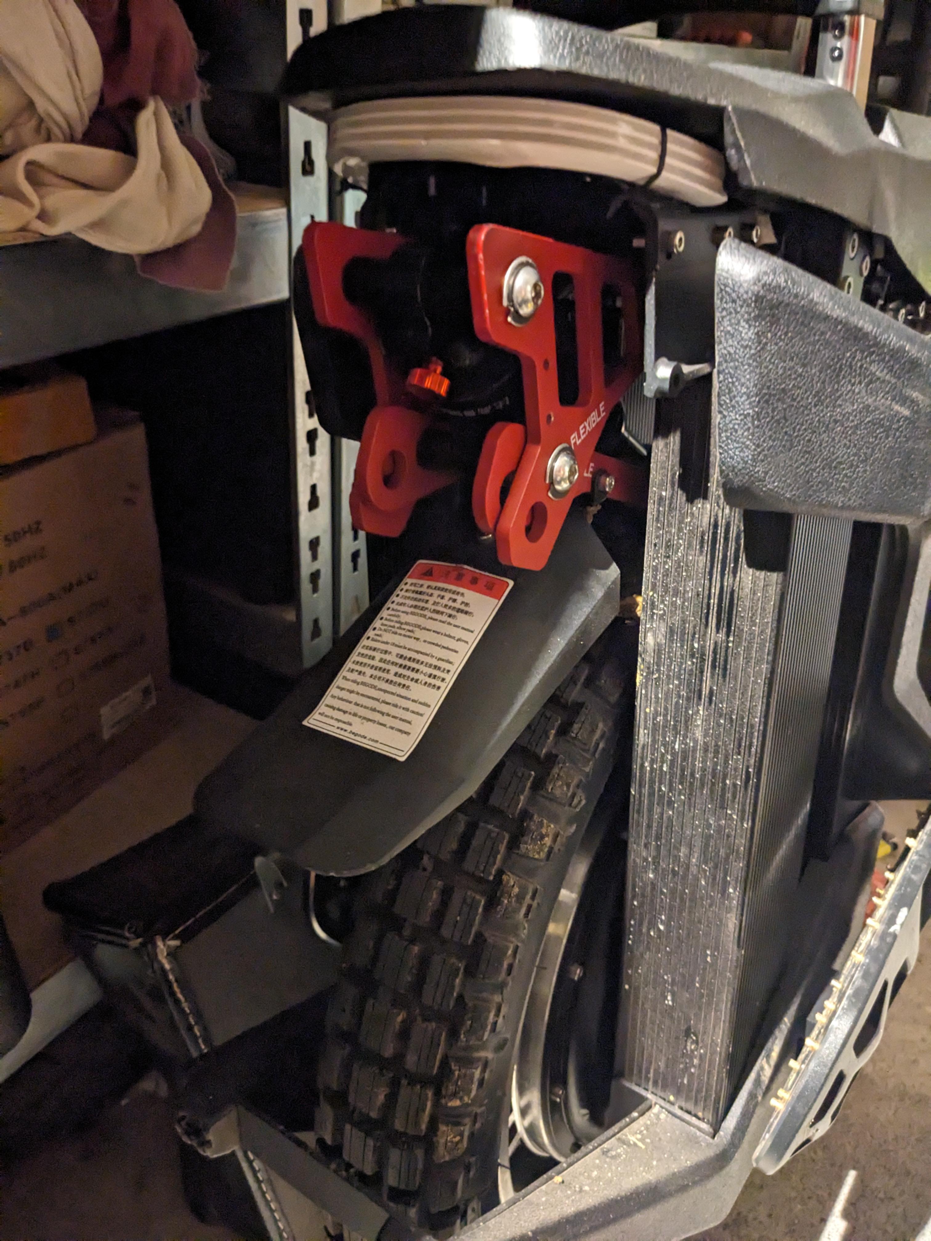

  • Salut !  J'ai dessiné des fixations hautes des pack batterie, beaucoup plus solides ! J'avais du polycarbonate mais J'ai imprimé en petg, c'est déjà bien costaud.  Ainsi qu'un garde boue, qu

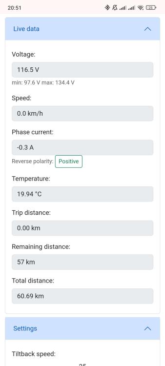

il y a 57 minutes, Feinh a dit :

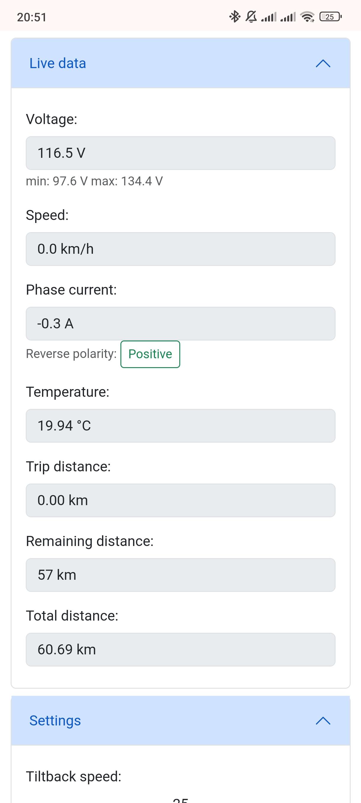

Ca dépend du fw ~96-99.2V, connecte la a eucdash, dans "live data" tout en haut sous le champ Voltage t'as l'indication min/max👌 https://bill-kolokithas.github.io/euc-dash/begode.html
J'ai 97,6V en min
Du coup j'étais large avec mes 105,8v
Mais vraiment impossible de continuer avec ces bips insupportables

Le 09/12/2023 à 21:04, Falk34 a dit :
J'ai 97,6V en min
Screenshot_2023-12-09-20-51-48-133_com.android.chrome.thumb.jpg.18da8e0d207c013f93860a2239eb5d6e.jpg

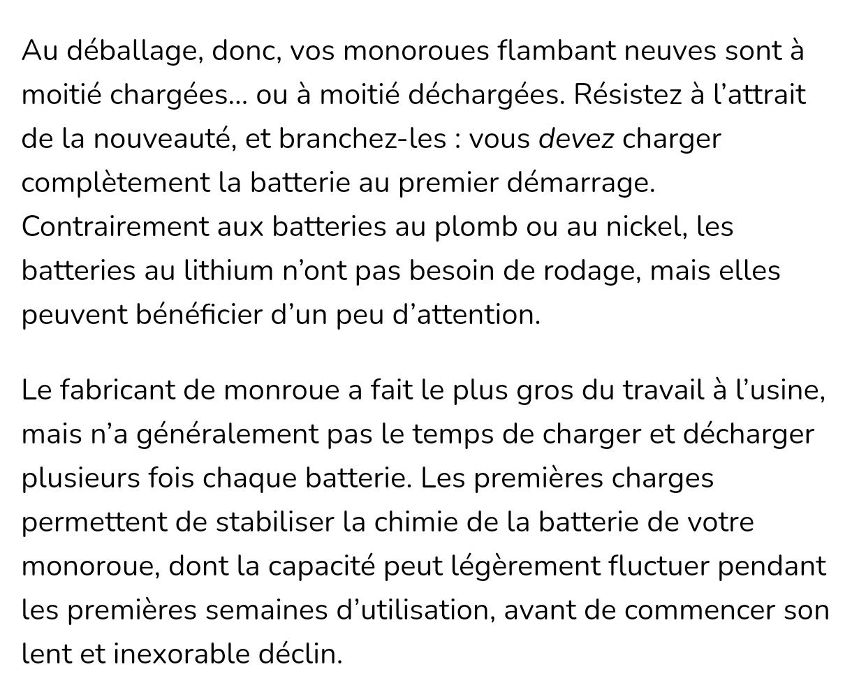

J'avais lu ça sur e-roue mais j'ai du mal interpréter, ils conseillent de charger la roue à 100% avant de l'utiliser la première fois. Ils ne parlent de la vider complètement.
Screenshot_2023-12-11-21-01-23-069_com.android.chrome-edit.thumb.jpg.52e10d7fdbc19d8748558361a903313a.jpg
