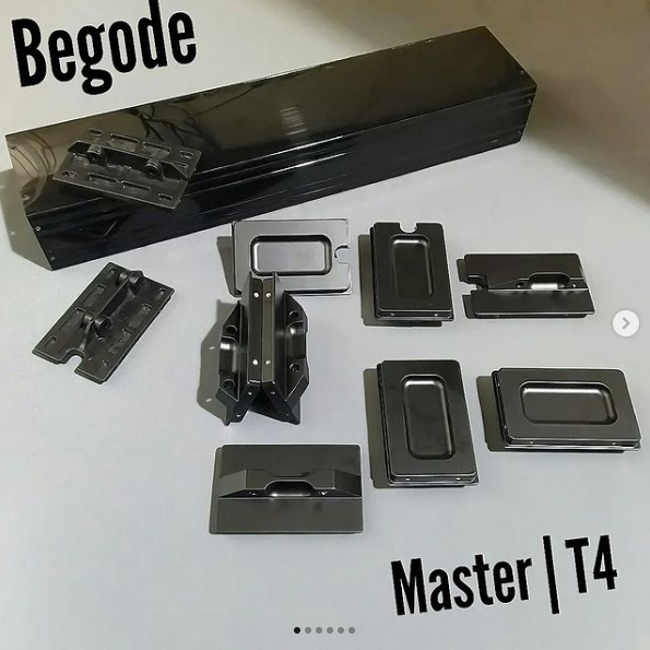

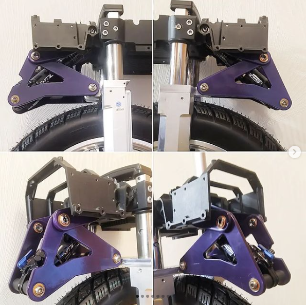

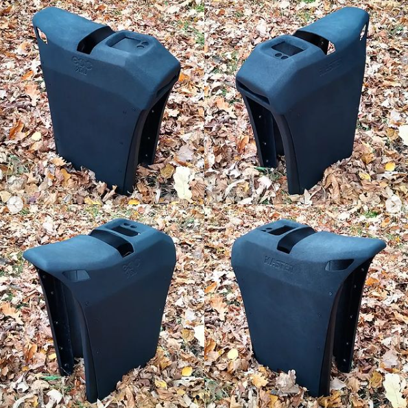

Feinh Posté(e) le 28 octobre 2022 Partager Posté(e) le 28 octobre 2022 (modifié) Les nouveautés Eucyou, biellettes/axes titane sur roulements @Falk34, supports batteries métal et la coque fibre de verre peinte 👌 https://www.instagram.com/p/CkJz58Esick/ Modifié le 28 octobre 2022 par Feinh 3 1 Citer Lien vers le commentaire https://www.espritroue.fr/topic/19408-begode-master/page/87/#findComment-353777 Partager sur d’autres sites More sharing options...
koto Posté(e) le 28 octobre 2022 Partager Posté(e) le 28 octobre 2022 Il y a 1 heure, Feinh a dit : Les nouveautés Eucyou, biellettes/axes titane sur roulements @Falk34, supports batteries métal et la coque fibre de verre peinte 👌 https://www.instagram.com/p/CkJz58Esick/ On peut coller sur les côtés des scratch facilement pour mettre les power pads je suppose (sur la mousse begode ça n'accroche pas forcément très fort quand on colle quelque chose) Citer Lien vers le commentaire https://www.espritroue.fr/topic/19408-begode-master/page/87/#findComment-353785 Partager sur d’autres sites More sharing options...

Feinh Posté(e) le 28 octobre 2022 Partager Posté(e) le 28 octobre 2022 il y a 40 minutes, koto a dit : On peut coller sur les côtés des scratch facilement pour mettre les power pads je suppose (sur la mousse begode ça n'accroche pas forcément très fort quand on colle quelque chose) Ouais j'en ai une sur l'Exn jamais eu de souci de velcro en 6k+ km 👌 Citer Lien vers le commentaire https://www.espritroue.fr/topic/19408-begode-master/page/87/#findComment-353796 Partager sur d’autres sites More sharing options...

malaman Posté(e) le 28 octobre 2022 Partager Posté(e) le 28 octobre 2022 6 hours ago, Feinh said: Les nouveautés Eucyou, biellettes/axes titane sur roulements @Falk34, supports batteries métal et la coque fibre de verre peinte 👌 https://www.instagram.com/p/CkJz58Esick/ La vache, super boulot ! Il a une boutique ? Je lui prendrais très certainement le kit suspension, là je suis à 400psi, c'est mieux pour les bosses mais toujours pas pas satisfaisant... J'ai reçu mes pads nylonove, je vais pouvoir enfin exploiter le couple et le freinage. J'ai fais un fairing à l'arrache (plus ou moins, je suis quand même outillé) avec des plaques de polycarbonate de 3mm (un peu fin à mon goût) pour env 15e. Je les ai faites légèrement trop petites😅 Je vais mettre des plaques d'alu sur les pack batteries j'ai déjà des graviers qui se sont coincés dedans, c'est vraiment dangereux ils vont se faire lacérés un jour ou l'autre. J'aime cette roue pour ses performances, sa réparabilité et son chassis. mais je hais sincèrement begode. pour le prix, les finitions sont honteuses, la sécurité quasi absente, aucune étanchéité, l'amortisseur a chier, les pads a jeter, le trolley, la béquilles, le coupe circuit, et ses bips qui servent à rien... Quel temps et argent perdus pour devoir l'exploiter. J'ai vraiment l'impression d'avoir filer un paquet de blé a des connards, parce qu'ils sont largement capable de finir correctement. Désolé, je sais que je suis pas le 1er a me plaindre, mais j'en avais besoin 😂 Citer Lien vers le commentaire https://www.espritroue.fr/topic/19408-begode-master/page/87/#findComment-353816 Partager sur d’autres sites More sharing options...
Feinh Posté(e) le 28 octobre 2022 Partager Posté(e) le 28 octobre 2022 @malaman Sa vitrine c'est sa page insta et pour acheter ca se passe en DM, il a aussi une chaine YT "delight device" 👌 1 Citer Lien vers le commentaire https://www.espritroue.fr/topic/19408-begode-master/page/87/#findComment-353824 Partager sur d’autres sites More sharing options...
