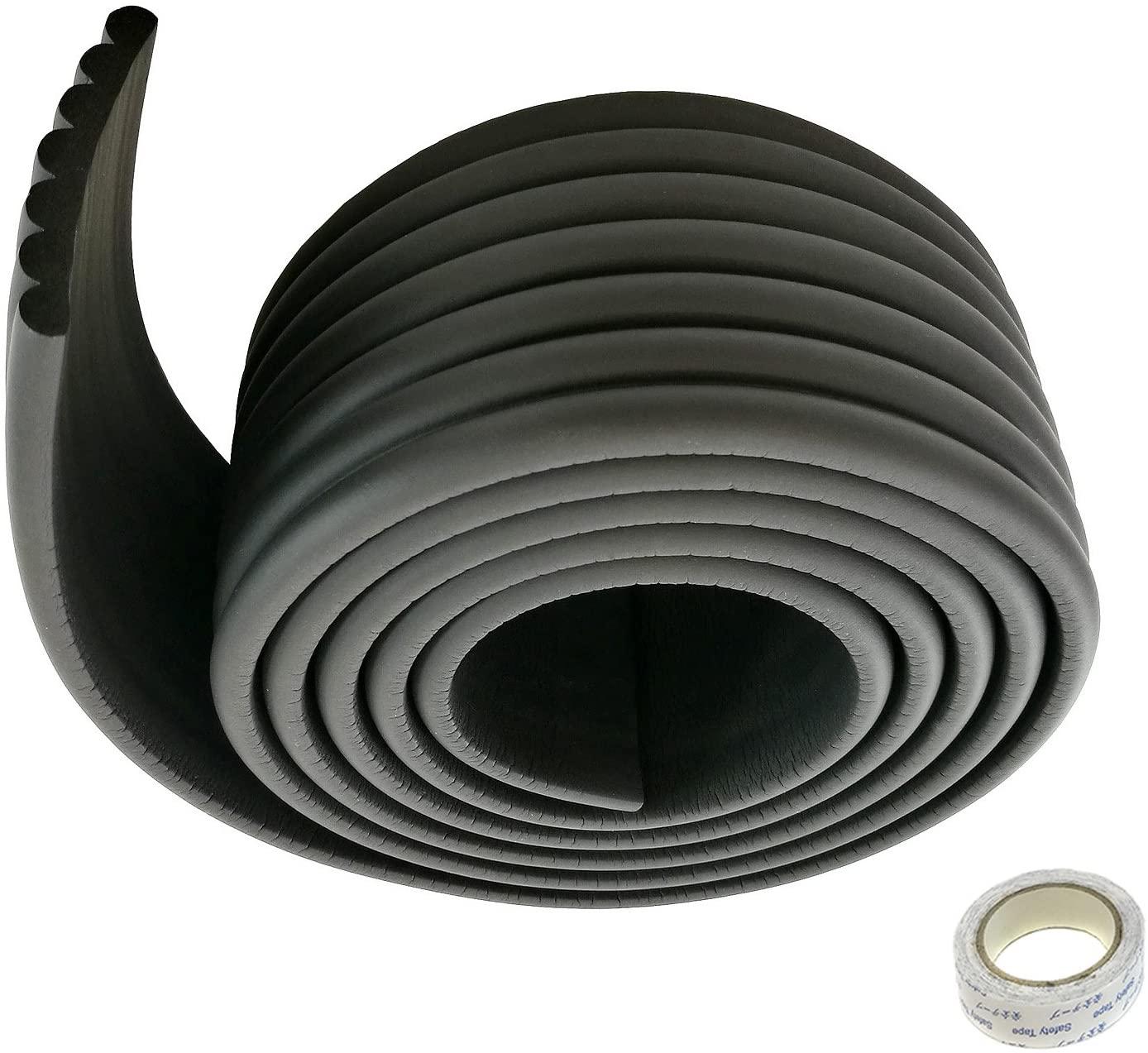

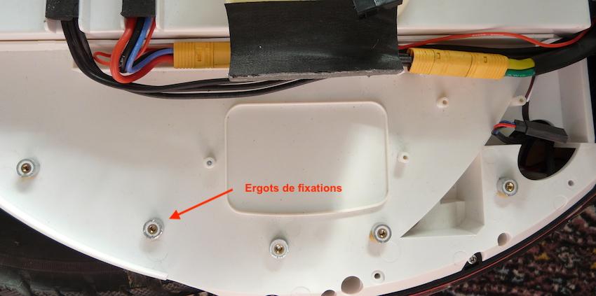

@Pierre-Antoine Quiquampoix, tu dois savoir que la 18L/XL a une coque interne enveloppante en plastique "dur" en guise de carrosserie. Deux demies-coques du même plastoc sont fixées dessus par l'entremise de nombreux ergots comportant des inserts avec le pas de vis femelle. En cas de choc important ces ergots cassent et tu te retrouves avec une flexibilité plutôt malvenue de la carrosserie... Pas glop!
En cas de très gros choc, c'est la liaison de la coque interne avec l'un des supports de pédales qui se fend et la roue devient plutôt difficile à contrôler. Un changement de coque interne doit dépasser les 300 € chez chacun des 2 importateurs... Mais il y a des solutions basiques pour protéger ta roue de l'onde de choc lors de l'impact :
Je sais, ce n'est pas très glamour mais c'est très efficace...et pas cher! :D

Merci pour tes précieux conseils et tes explications :)
Je vais partir directement sur un casque et des protèges-poignets, tant que je roule pas très vite.
Et je vais blinder de protection ma roue !! Rien à foutre que ce soit glamour 😁 D'ailleurs tu trouves ça où stp ?

Merci. Ca existe pas en magasin ?

Je plussoie. Je débute vraiment sur ma K16s, je ne dépasse pas les 15km/h le vent dans le dos et les soirs de pleine Lune. J'ai eu très peu de gamelles mais il a suffit d'une pour que la coque sorte de son logement, et je cherche comment la remettre actuellement, je suis bloqué par une vis récalcitrante.
