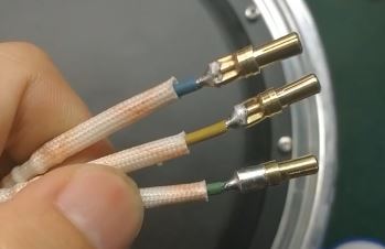

La soudure à l'étain fond à 180°, m'étonnerais que cela monte à cette température dans nos roue en utilisation normale. Par contre sur la vidéo de GW la deuxième soudure ne sert à rien. Vu la rapidité de cette dernière le connecteur n'a absolument pas le temps de monté en température et donc l'adhérence entre la soudure et le connecteur est nulle !!!!.
Tu te trompes @Jb75 , la reprise de soudure sur la vidéo GW est convenable, le fil est parfaitement mouillé, le gars qui fait ça est un professionnel et il s'y prend bien. A l’œil, je dirais que la panne est à 370°C.

  • Vu le prix d'une MS3 ou d'une MONSTER, ce type de soudure et de connecteur fait super "cheap" !!! On a l'impression que nos roues sont quasiment toutes des prototypes avec des connecteurs mal fic
Le fil oui mais pas le connecteur!!!!! hors si le connecteur n'est pas pas bien chauffé pas d'adhérence. C'est le B.A. BA de la soudure.
Tu as un oeil bionique qui mesure la température du fer ! Chapeau !!  :ane::ane::ane:
Bah, 50 ans d'expérience, surtout venant d'une époque ou les fers Weller n'avaient pas de réglage analogique, mais un choix de pannes thermo-régulées. Sous toute réserve, la fumée de la résine fuse de manière équivalente à la panne n°7 = 370°C. A 400°C, la fumée est un peu différente. Simple évaluation bien sûr...
Je ne comprends pas trop sur quoi tu te bases pour dire que le soudure est mauvaise, alors que les ménisques d'étain sont réguliers et brillants :

Bonjour à tous,
Gotway France travaille depuis plusieurs semaines sur le sujet des connecteurs moteur, notamment en lien avec une société spécialisée dans les connecteurs haute performance (ET connectivity), afin de construire sa propre expertise sur la question des connecteurs de câbles moteur. Gotway France suit ainsi avec la plus haute attention le travail de recherche réalisé par le fabricant Gotway Chine sur la conception d’un connecteur adéquat.
Quelques informations préalables sur les connecteurs utilisés dans les monoroues :
Les monoroues ont en commun des câbles et des connecteurs que l’on trouve en modélisme, caractérisés par leur petite taille au regard des courants rencontrés. Au premier regard en ouvrant une roue, les câbles et connecteurs pourraient paraitre sous-dimensionnés : on fait circuler des intensités qui conduisent dans d’autres domaines les fabricants à utiliser de gros câbles et des surfaces de connexion importantes. Dans le monde du modélisme et des petits véhicules électriques le poids et le volume sont déterminants et des choix stratégiques sont faits. Les fabricants ont donc dû prendre en compte les paramètres de température des câbles et de performances des connecteurs qui sont notamment dorés pour assurer le meilleur contact possible
Suite aux premiers cas de déconnexion enregistrés sur l’un des fils moteur de certaines monoroues msuper3, le fabricant gotway a décidé de concevoir un nouveau connecteur avec sertissage complémentaire du pôle côté moteur (comme c’était déjà le cas sur le pôle coté carte mère).
Les msuper3 équipées des connecteurs unipolaires sans sertissage ont donc fait l’objet d’un rappel organisé par Gotway France pour les équiper du connecteur en question avec sertissage, éloignant  ainsi tout risque de déconnexion des câbles.
Dans le cadre de ce rappel il a cependant été constaté par Gotway France 1 cas de nouveau connecteur serti dont l’isolant avait fondu (@Zenko), mettant en évidence un autre facteur de risque :
Un connecteur serti mal enfoncé ou dont la connexion serait trop « lâche » n’offrirait pas suffisamment de surface de connexion, entrainant ainsi une résistance de contact importante et un échauffement conséquent capable de faire fondre le flux des soudures. Les connecteurs sertis permettent de monter plus haut en température ce qui pourrait entrainer dans un cas similaire de connexion imparfaite la fonte des isolants autour du connecteur.
Ce nouveau cas a immédiatement été remonté au le fabricant et une étude a été menée par Gotway France et Gotway Chine pour rechercher une technique de connexion efficace, à très faible résistance de contact et également adaptée à la section des câbles moteur et PCB (carte mère). Gotway Chine a annoncé il y a une semaine la création d’un tout nouveau connecteur haute performance qui équipera bientôt toutes les nouvelles roues ACM, MSUPER3 et MONSTER (les tests sur ce connecteur sont actuellement en cours de finalisation).
Même si la probabilité de rencontrer ce nouveau cas de connexion imparfaite sur des monoroues équipées des connecteurs sertis (ACM MONSTER et MSUPER3 produites depuis décembre 2016) semble très faible, dans l’attente de ce nouveau connecteur Gotway, une solution est proposée par Gotway France pour les machines concernées et fera l’objet d’un nouveau rappel.
Cette solution a été mise en œuvre, testée et validée en lien avec Gotway Chine.  Elle consiste à utiliser un manchon à souder TE CONNECTIVITY. Cette solution a été au préalable comparée àl’utilisation du connecteur serti Gotway et d’un autre connecteur haute performance réputé RCPROPLUS 4mm (connu des modélistes et validé à 80A).
L’essai réalisé sur ces 3 types de connexion consistait à traverser la connexion par un courant de 40A continu pendant plusieurs minutes et à mesurer la chute de tension à ses bornes et la température de connexion :
- Avec le connecteur serti il a été observé une chute de 40 à 20mv selon le serrage et une température de 68° minimum
- Avec le connecteur RCPRO 4mm il a été observé une chute de 10 à 15mv selon le serrage et une température de 54°
- Avec le manchon TE Connectivity il a été observé une chute de 4mv invariable et une température de 37°
Cette température de 37° est la même que celle relevée sur les câbles et démontrent une résistivité identique au câbles eux-mêmes Bien que le manchon soit une connexion non-démontable, cette solution a été retenue pour ses performances, ses caractéristiques techniques connues, le sérieux du fabricant TE connectivity, la mise en œuvre facile et le fait que la connexion soit encapsulée de manière étanche dans une gaine très haute température, l’ensemble protégé dans une gaine tressée en fibre de verre.
Nous invitons donc par mesure de précaution les propriétaires de MSUPER3 et MONSTER achetés depuis le mois de décembre 2016 à contacter Gotway France pour procéder au changement des connecteurs en question.
Concernant le cas particulier des propriétaires d’ACM (dont les modèles 680wh et 820wh étaient équipés des connecteurs MT60 jusqu’en décembre 2016 et qui ne souffrent donc d’aucun problème de connexion), nous les invitons à nous contacter pour vérifier grâce au numéro de moteur si leur ACM est équipé des connecteurs sertis concerné par le rappel ou non (certains ACM vendus depuis décembre sont issus d’un stock produit avant décembre et donc non concernés).
Une liste de tous les numéros de moteur concernés sera bientôt publiée.
