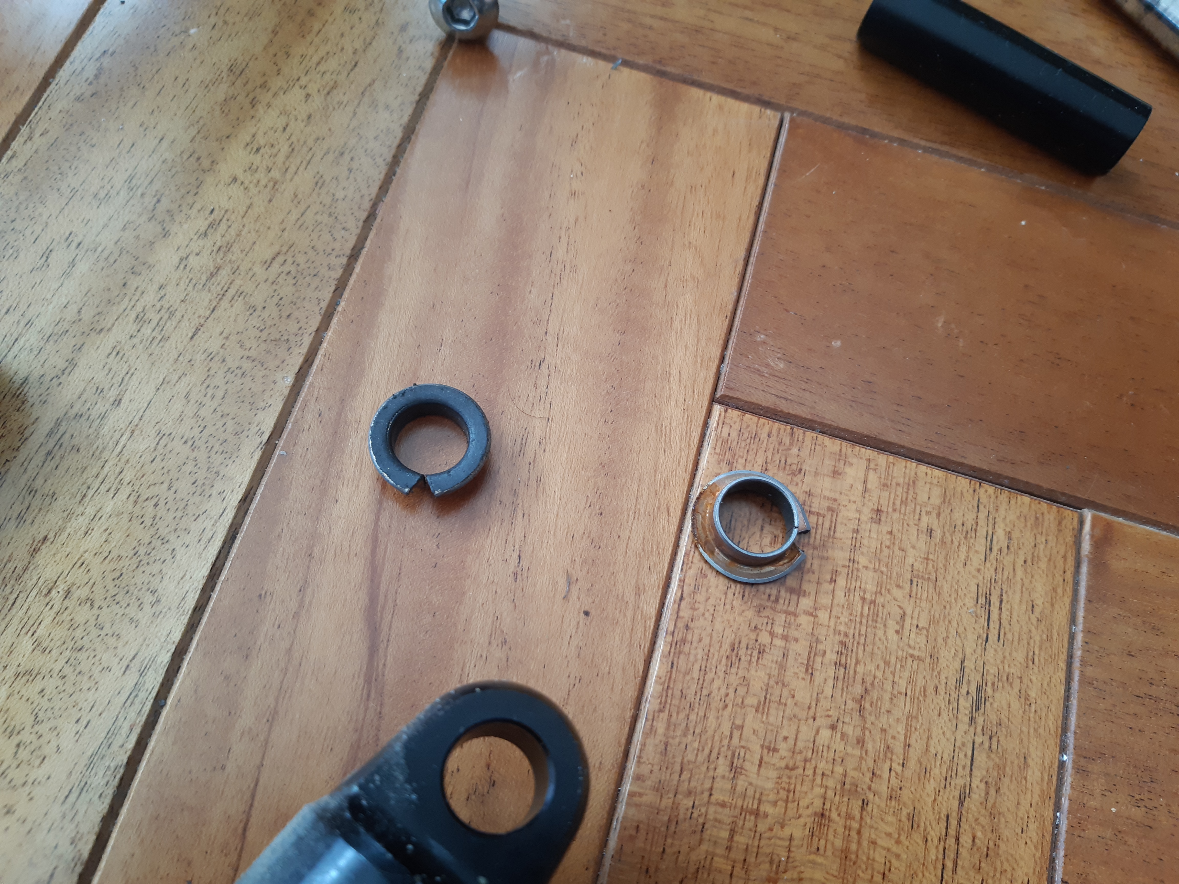

Pour donner du grain à moudre aux T4-bashers, deux courtes vidéo montrant les jeux de fonctionnement dans la suspension :
en place :
démonté :
Vu la qualité d'usinage des bagues employées, rien de surprenant
D'ailleurs elles ne sont même pas aux cotes des perçages dans les bras de suspension.

Le jeux dans la suspension est du chipotage, les roulements c'est dommage, le seul vrai problème c'est le stator qui a glissé sur ~quelques~ v1, c'est même pas l'hécatombe en vrai.
Moi aussi je suis maso, et sado aussi je lui en fait voir tous les jours et elle me le rend en me faisant kiffer
Il y a 2 heures, RolluS a dit :
Mais oui ! Suffit d'y bourrer des rondelles qui vont bien et le problème n'est plus.

J'ai enlevé les butées élastomères et décalé les butées/joints toriques de 2mm avant la fin de la course des suspensions. Résultats: ils ne sont pas venu en butée. Je saute des gros trottoirs à la montée et à la descente, et j'ai fait du tout chemin très abîmé.
J'ai un bon confort (gonflé à 190psi pour mes 80kg), mis 16 clics de rebound, et ne suis jamais allé en butée en détente ou en compression, ça ne claque pas. Enfin si ça claque, tellement c'est bien :). Je ne ressens pas l'intérêt de modifier la suspension, et c'est ce que je lis également sur les groupes internationaux: pas besoin.
Après il y a des horlogers puristes qui vont améliorer le guidage, diminuer les jeux, améliorer l'étanchéité, et c'est tant mieux, mais pas nécessaire pour avoir quelque chose de fonctionnel à mon avis.

Peux-tu me dire comment tu as fait pour les sortir ces rond en caoutchouc jaune ?
il y a 23 minutes, Louixio33 a dit :
En bas, suspension gonflée ça sort tout seul.
En haut, j'ai serrer le rebound au taquet et monté sur la roue, puis descendu. Du coup ca place les glissières à mis hauteur et on accède aussi à celle du haut.
Il suffit de tirer dessus avec ses doigts. En théorie et de préférence, il faut mieux le faire suspension dégonflée. Attention de pas se pincer les doigts dans tous les cas
il y a 8 minutes, RolluS a dit :
Nickel c'est fait merci j'ai dégonflé la suspension j'ai tiré un peu c'est sorti
