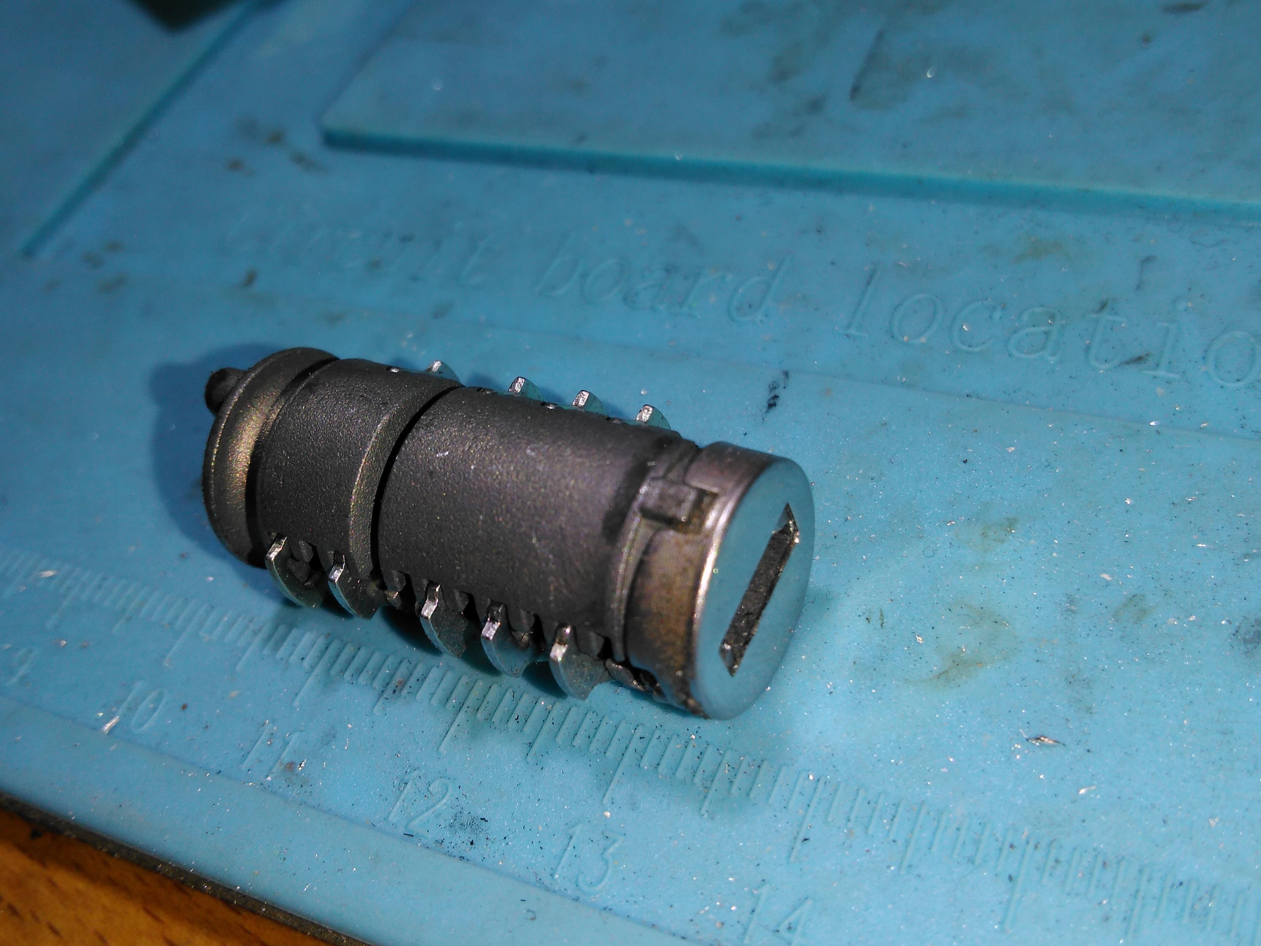

Alors le foldylock ayant perdu ma clef, je me suis lancé à le crocheté, (un de mes passe temps est le crochetage) je l'ouvre en quelque seconde, serrure facile :/ depuis j'ai un abus, ba macache, jamais réussi encore à l'ouvrir, d'ailleur j'ai du crocheter une petite serrure à paillette Abus de batterie pour vélo, le genre de serrure qui équipe les petite boite au lettres, fastoch à ouvrir, ba la vache, je m'y suis cassé les dents, j'ai fini par réussir mais bonne cam, système à double paillette et rupture du canon si tu force (photo)
Le
foldylock je me suis amusé à essayer de le coupé à la pince monseigneur, c'est pas évident mais coupé sans trop de problème, je suis pas tres baraque mais en chopant le rivet ca saute assez facilement, j'aurais du faire une vidéo...
Bref je préfère Abus, je sais pas si il saute facilement à la pince mais surement pas pire que l'autre.

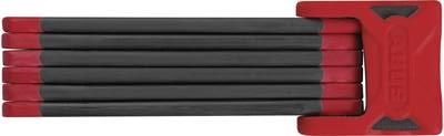

J'ai pris un Abus Bordo Big pliant pour le coté pratique, longueur 120 cms, moins ce serait insuffisant pour l’accrocher facilement + 1 câble pour attacher aussi la selle.
Pas inviolable comme la plupart des antivols vélos, mais c'est ce qui passait le mieux en sécurité/encombrement.

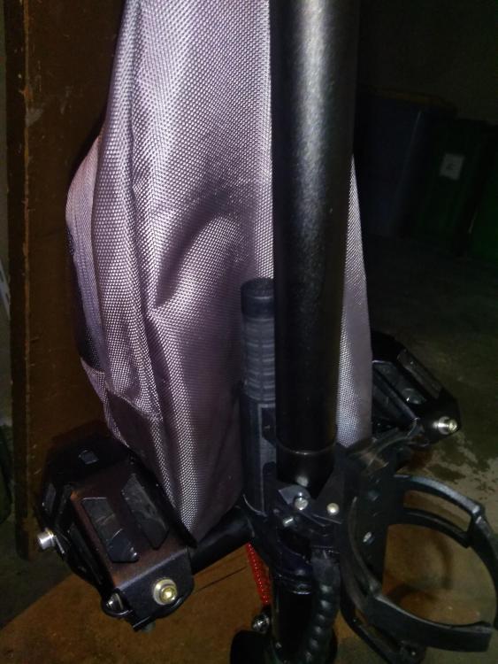

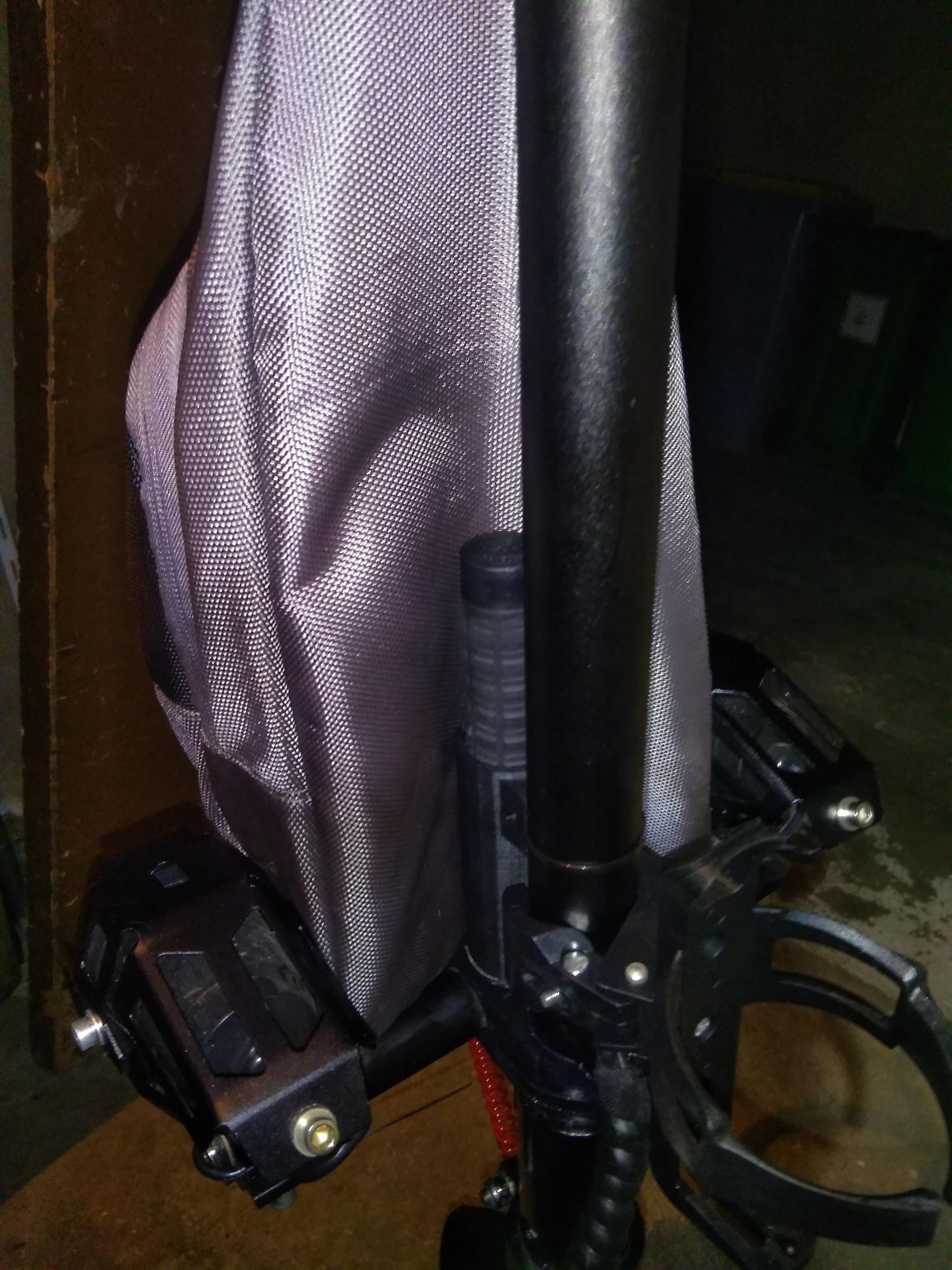

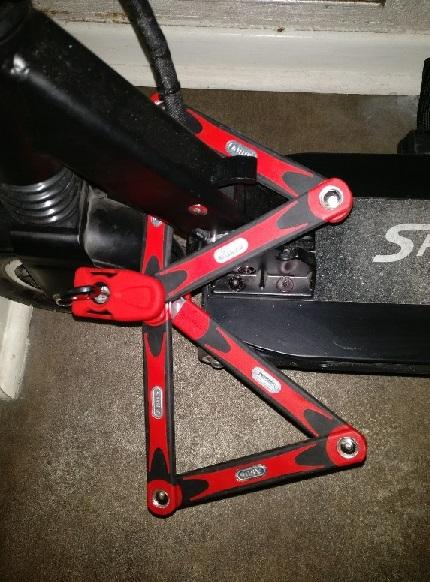

Comme le sujet l'évoque, la sécurisation des trott' à été un petit casse-tête à trouver. Etant sur Marseille il est pour moi peu concevable de la laisser dans la rue même attachée, cependant parfois on a pas le choix suivant les destinations ou l'on va (je n'ai pas pu par exemple rentrer dans certains bâtiments administratifs où je devait donner des documents pour le boulot.) Au vu de la facilité à démonter nos trott', il est inenvisageable d'attacher une roue seulement (encore faut-il pouvoir, et ne pas être en dual hub).
Après de nombreuse vidéo de tests d'antivols, je me suis orienté vers la série Abus Bordo comme pas mal d'autre lecteurs du forum: le Bordo 6000/90 (90 pour 90cm). L'avantage de ces cadenas est aussi la petite housse fournie pour l'attacher au cadre avec un velcro.
Pour la Xiaomi et la Mini 4, j'ai réussi à trouver une manière de le fixer assez solidement à la base du tube de guidon en faisant un double triangle (voir photo), l'avantage est que ça ne bouge pas d'un poil une fois que c'est fermé, mais ce système ne fonctionne que pour les poteaux d'un diametre "normal".
0.jpg.e8162d059b111cc14a7bd2fb322e03d4.jpg1.jpg.03c3ff9a7a0c59d341e8edb03bd2ef6b.jpg2.jpg.ec8b63c255c967d4f5921fb6d44787cd.jpg
