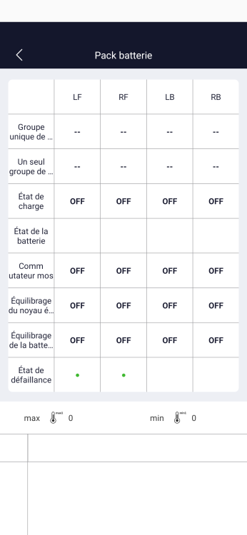

Salut @dro77 & @matou77 ravi que vous ayez reçu vos machines.
2 petites questions :
  • Avez-vous fait une charge complète avec un temps long d'équilibrage ? Si oui quelle tension avez-vous obtenue au maximum ?
  • Il se peut que j'aie un petit souci avec les packs batterie arrière qui n'apparaissent pas en vert dans la rubrique "pack battery" de l'appli Begode et tout est à OFF. Pouvez -vous regarder ce que ça donne de votre côté.
J'ai contacté notre interlocutrice et je devrais avoir une réponse demain. Je me demande si ce n'est pas tout simplement les pack batterie arrière qui ne seraient pas connectés. Demain j'ouvre le capot !
Salut @Jmoser
Je n'ai pas fait de charge complète : juste histoire de vérifier si le chargeur fonctionne (63 à 85%).
Je t'envoie une capture sur whatsapp : c'est identique pour moi rassure toi.
Peux-tu me dire combien tu as de crans sur la molette noir du rebond (pour chaque coté) stp ?
Modifié par matou77
Tout pareil chez moi.
Modifié par matou77
Ta roue charge jusqu’à quel voltage?
Je vois régulièrement des bugs dans les apps et les divers infos diagnostic, la c’est juste l’absence d’une info (c’est pas rouge), c’est probablement rien.
Met à jour le firmware si ce n’est pas déjà fait; ça pourrais aider.
Modifié par misc
