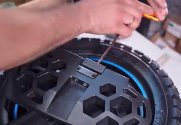

-- A priori, la rétention pédale est copiée sur Inmotion (3ième vis et tampons (blancs) de bout d'axe... et peut-être axe inox) :
Plus de ressort qui s'encrasse, d'aimant qui laisse la pédale tomber, de crémaillère qui grattouille, c'est parfait.

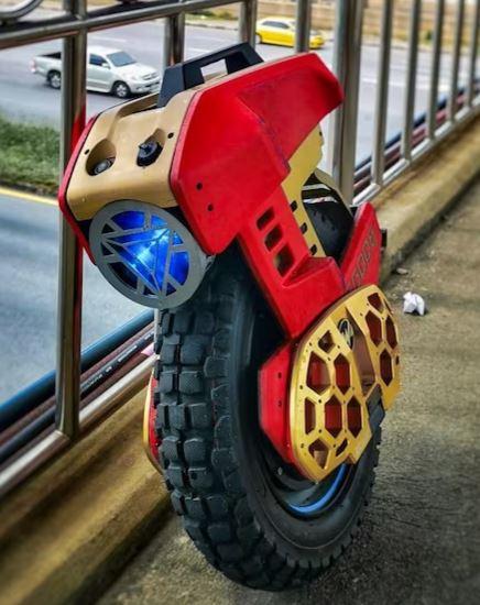

La customisation commence. Type IRONMAN :
Mauvaise nouvelle, en fait, pour bien jouer, il en faut 2 :
Modifié par Techos78

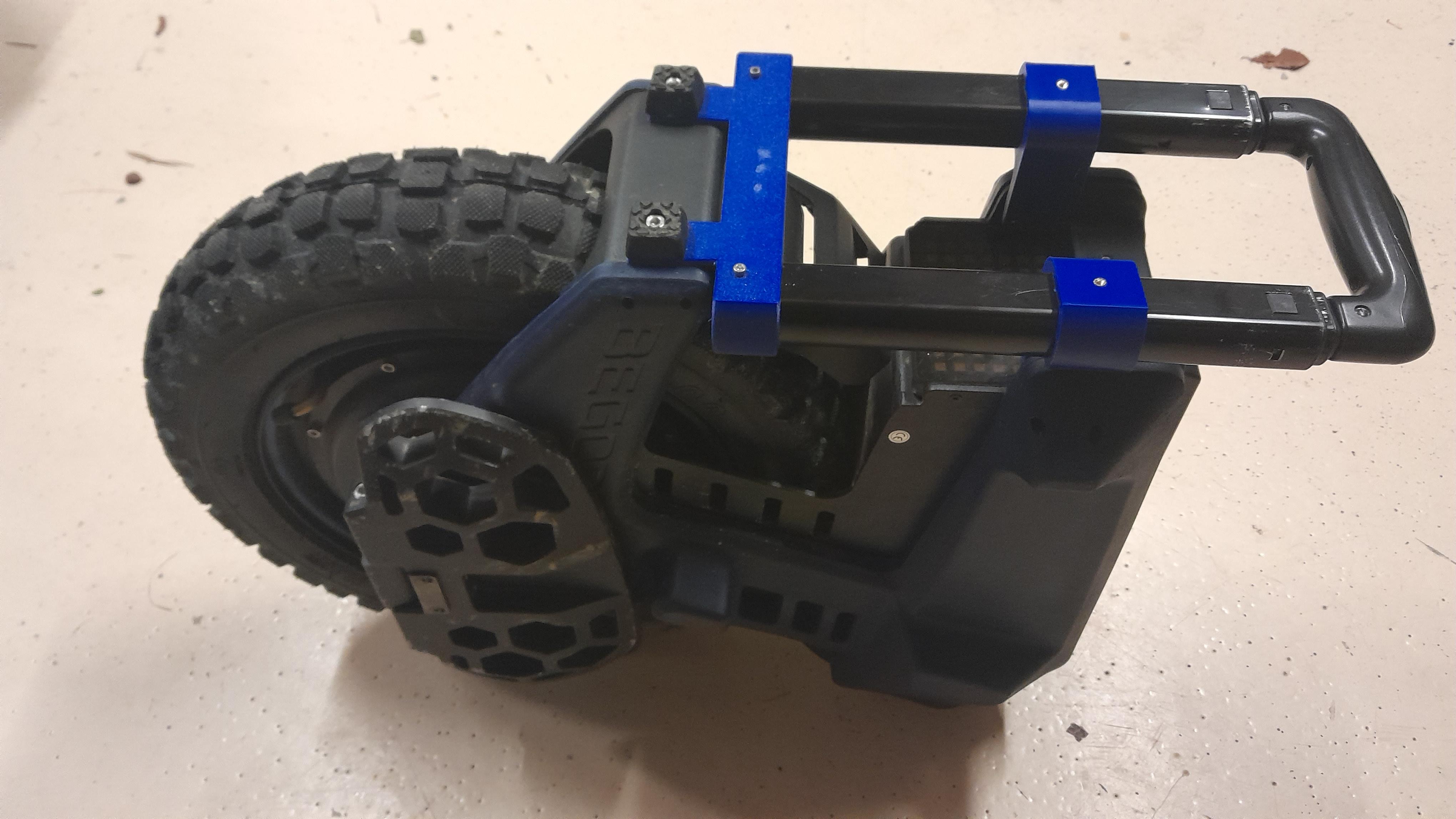

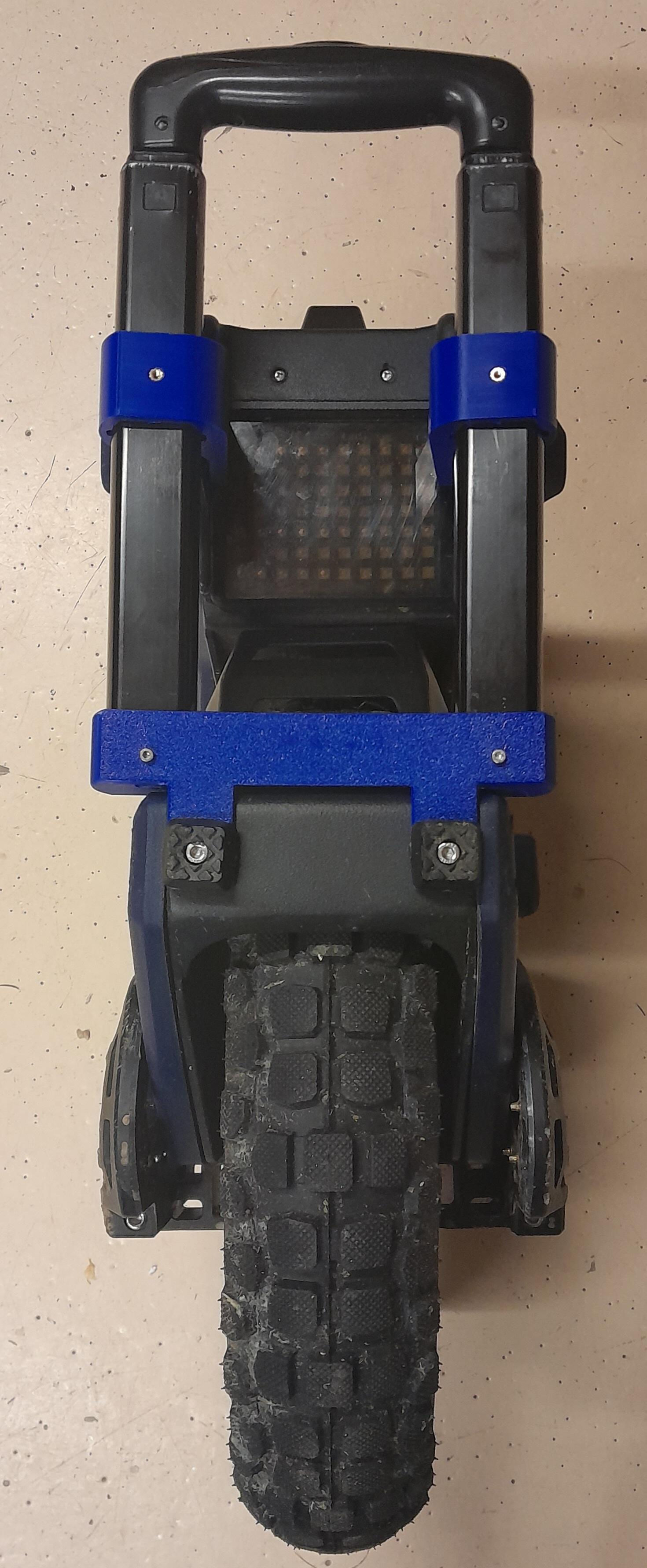

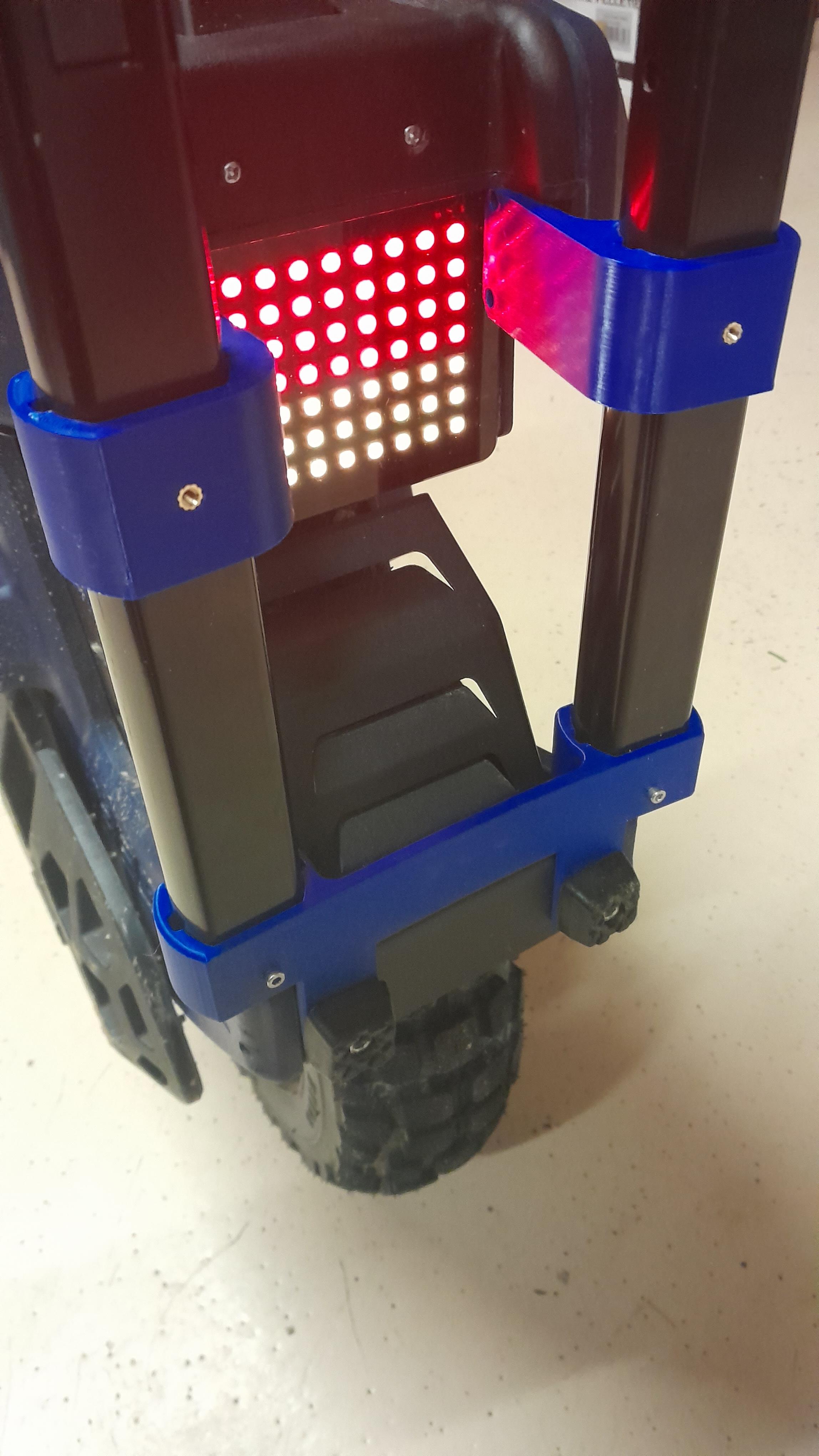

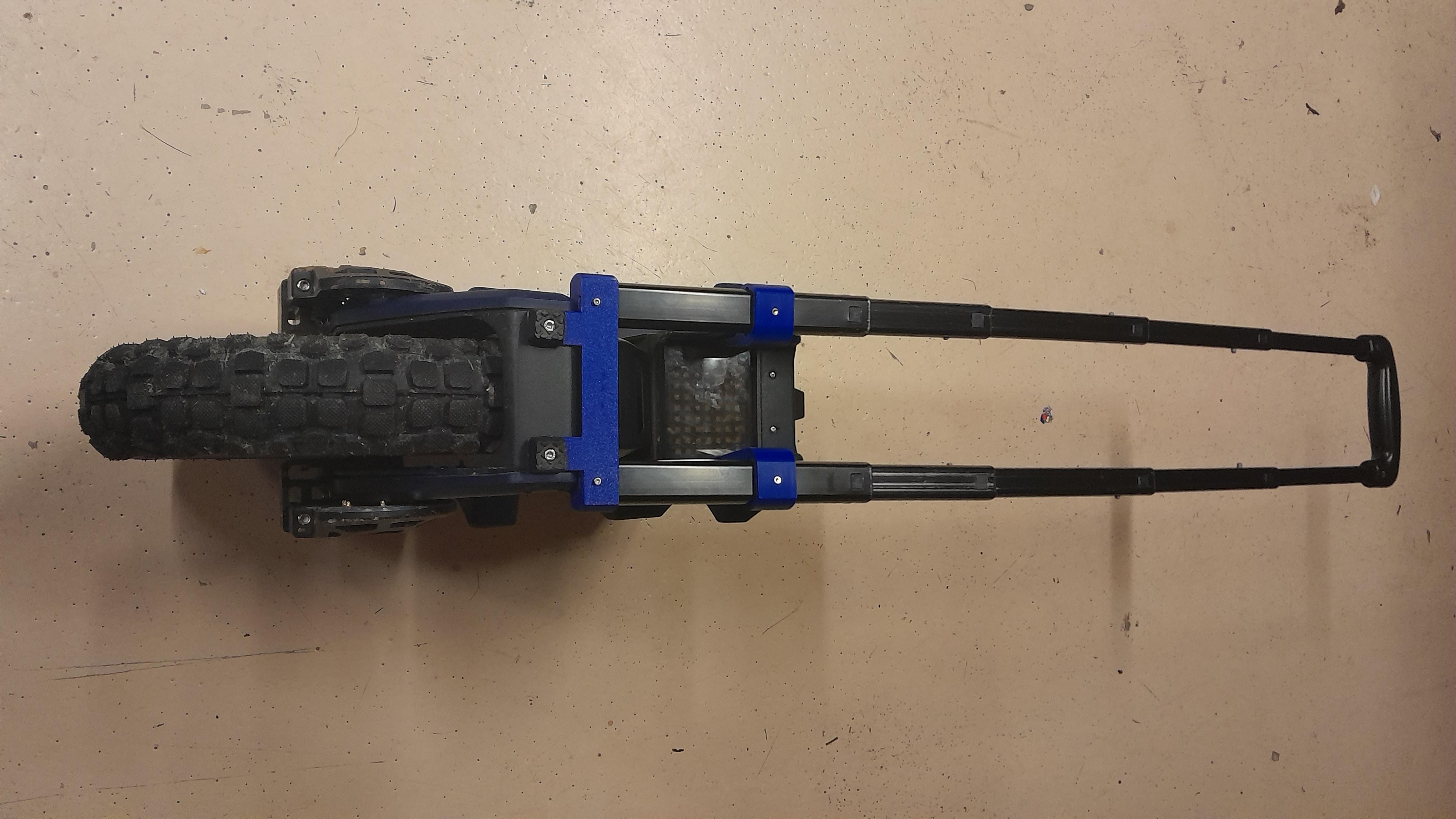

J'ai récupéré une poignée télescopique sur un vieux bagage, je suis en train d'imprimer les supports. Si ça fonctionne ça m'aura coûté moins de 5 Euros et deux heures pour créer les pièces (et 9 heures pour les imprimer mais ça ça se fait tout seul). Et ça ne cachera pas le phare!
J'utilise les deux vis M5 qui servent à fixer les patins en caoutchouc et le garde boue à l'arrière, il y a 2-3 mm de marge au niveau de la longueur des vis.
En haut j'utilise les 4 vis M3 qui servent à fixer la coque, la encore il y a assez de marge pour ajouter une pièce avec un insert.
Ca devrait être assez solide.
Dommage que je n'aie pas trouvé de poignée suffisamment courte en position repliée sur AliExpress, sinon j'aurais pu proposer un kit complet sur Etsy.

Je poste les photos dès que c'est prêt!

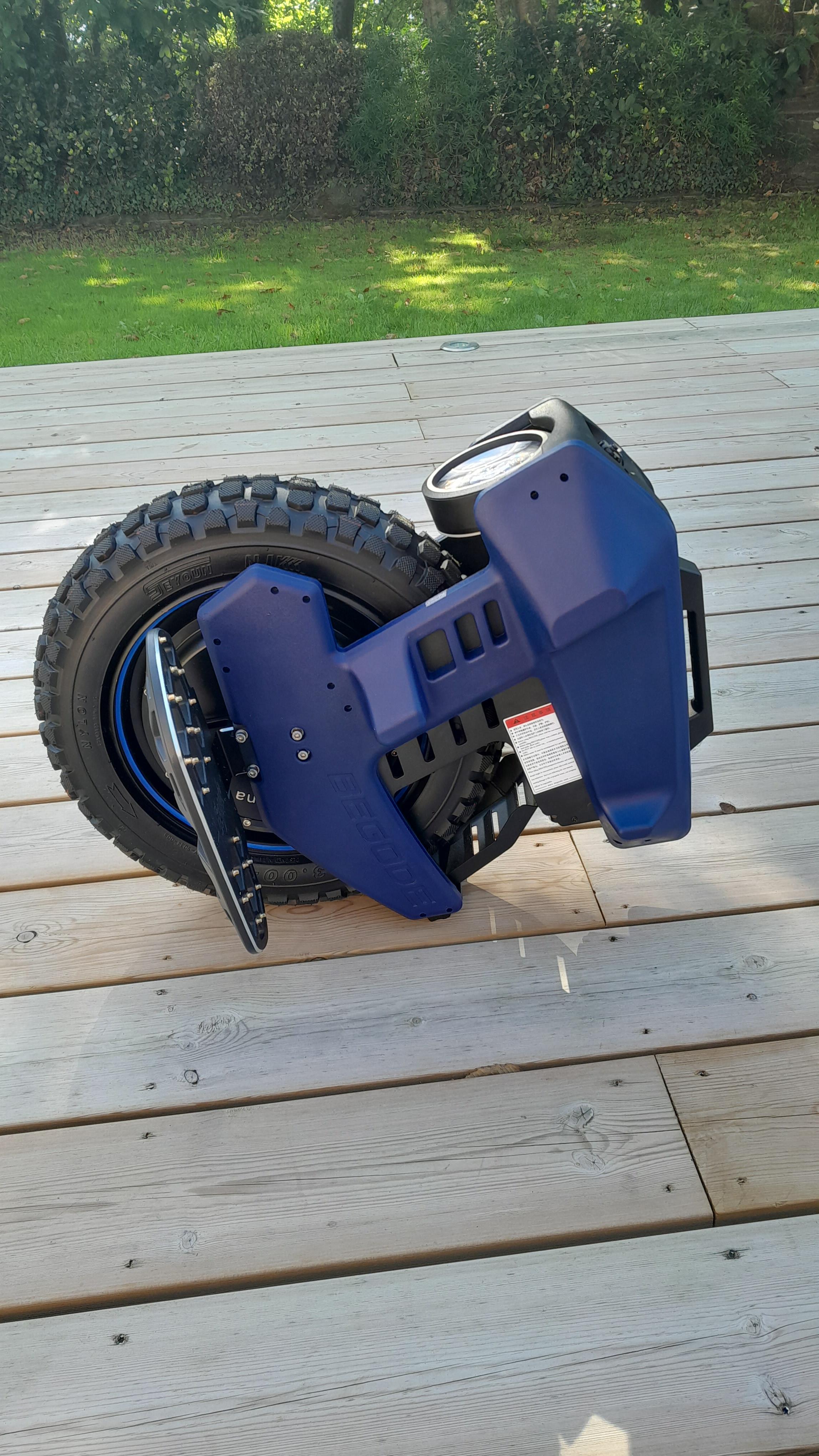

Je viens de recevoir ma begode A2 👌
Vous allez à combien en vitesse de pointe?
Première utilisation de nuit, ce qui m'a bluffé en tout premier lieu c'est l'éclairage, impressionant !
Modifié par adri75
