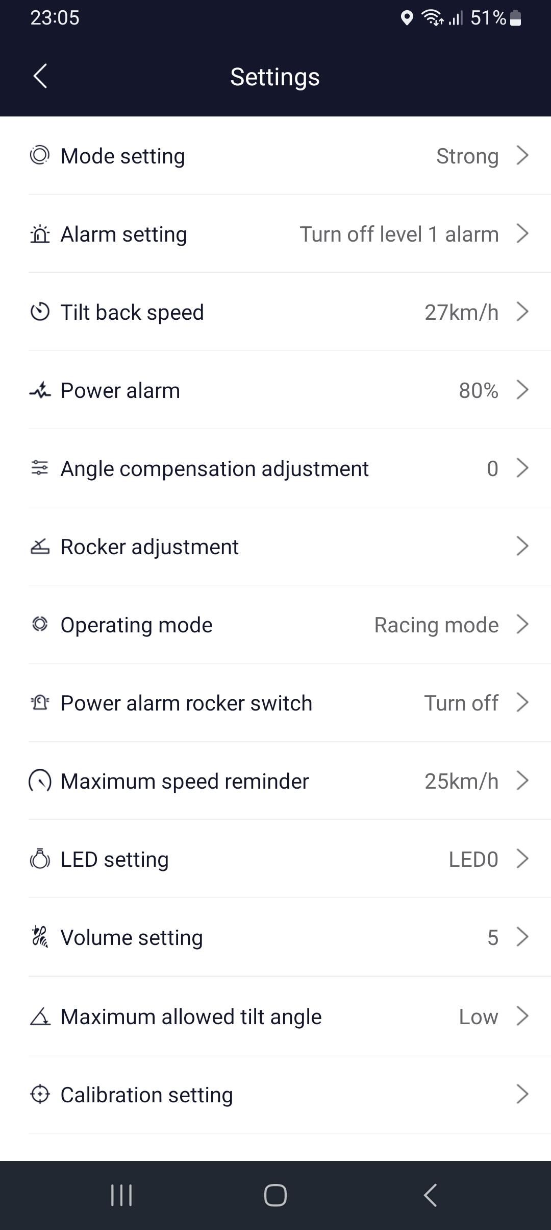

il y a 11 minutes, adri75 a dit :
c'est parfait. Tout à l'heure j'avais pas mal de bip dès 20/25 km/h. Ca doit être une question de réglage dans l'app mais je n'ai pas trouvé...
Pour le gonflage j'ai mis 2.8 bar
C'est la "level 1 alarm" qui est en dur à 20 km/h.
Je l'ai supprimée pour ne pas avoir la roue qui bipe sans raison. Ci dessous sur l'appli Begode, 2e ligne.
Pour le gonflage je n'ai rien changé, il faudrait peut être que je vérifie

ok pour  le paramétrage vitesse je vais essayer
