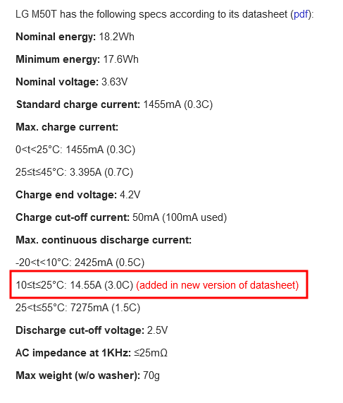

Il y a 7 heures, InMoWh75 a dit :
La T3, c'est ~1450wh de batterie avec un facteur 3C à la décharge soit ~4350w en pic
Tu peux convertir des wh en w ?
Les wh est une notion de capacité, les w, c'est une notion de puissance. C'est la première fois que ce vois ce genre de conversions. Je fais fausse route ?
J'ai toujours vu les taux de décharge en ampères, mais les notions existent peut-être avec les W et WH.
En tout cas, il faut que le moteur suive. Si les notions que tu cites sont justes, c'est simplement la limite avant que l'accu n'ait des problèmes (dégazage ou autre) et non pas les limites de la machine (moteur, CM etc...)

Il y a 5 heures, Falpa a dit :
coefficient de Peukert, à priori.

Le 28/04/2023 à 15:47, Falpa a dit :
https://www.thunderheartreviews.com/2019/08/lg-m50t-grade-a-test.html
Le 28/04/2023 à 21:04, chploup61 a dit :
Oui quelqu'un qui se souvient de ce que j'avais évoqué il y a quelques temps : MERCI !
https://www.victronenergy.com/media/pg/Lynx_Shunt_VE.Can/fr/battery-capacity-and-peukert-exponent.html
Citation
Le taux auquel une batterie est déchargée est exprimé comme étant la valeur nominale C. La valeur nominale C indique combien d'heures une batterie durera avec une capacité donnée. 1C est le taux 1 h, et il signifie que le courant de décharge déchargera entièrement la batterie au bout d'une heure. Pour une batterie ayant une capacité de 100 Ah, cela équivaut à un courant de décharge de 100 A. Un taux de 5C pour cette batterie serait 500 A pour 12 minutes (1/5 heure), et un taux C5 serait 20 A pour 5 heures.
3C sur les LG M50T en décharge continue maximum supportée (je suppose, sans certitude, que cela correspond à une accélération violente sur la T3, accélérations violentes qui sont très courtes la roue étant vraiment hostile sur Paris 🔥)
3C signifie que la batterie sera déchargée en 20 minutes (bon une accélération violente doit durer maximum 2s sur une T3 sur Paris, on est loin des 20 minutes et sais pas quoi dire à ce sujet)
Si on considère que la capacité d'une batterie est toujours exprimée en wh soit 1C (qui semble d'ailleurs la décharge nominale !), 3C => il faut simplement multiplier par 3 les w qui ne sont donc plus exprimer en w(1h) mais en w(1/3h)
1450wh => 4350W en pic pendant 20 minutes
