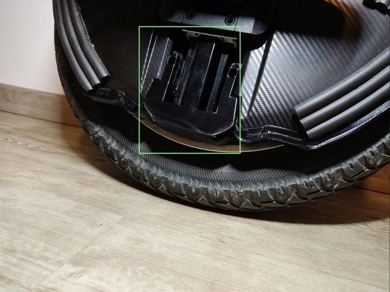

La photo suivante m'inquiète :
Elle montre que si la v11 aborde une honnête bordure de trottoir T1 sans être pile poil à 90° dudit trottoir, le pneu n'accrochera pas car le sabot orange va ripper et, et ... oui, vous vous casserez la gueule. Pas glop ce truc.
Pour moi, ces sabots oranges sont mal foutus, il faut les retirer. C'est uniquement la partie centrale autour du rail et du bouchon qu'il faut protéger, probablement avec du métal, mais sans condamner l'accès à la valve... Le pneu de la v11 est très caréné, c'est un avantage esthétique (?), mais un inconvénient en cas d'obstacle.
Pour mon usage, la v11 d'origine ne pose pas problème, je n'ai pas abîmé les coques latérales. Par contre, en cas de chute avec glissade roue couchée, l'écrou de suspension racle le sol, donc j'insiste, c'est ça qu'il faut protéger. Avec ces sabots orange, la moindre poussette dans les escaliers va se transformer en burning infernal... C'est votre concierge qui va être contente :D .

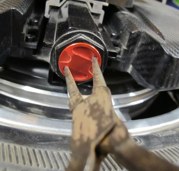

Tiens, cadeau, je ressors ma méthode de serrage de l'écrou à l'aide d'une paire de pinces à bouts ronds :
