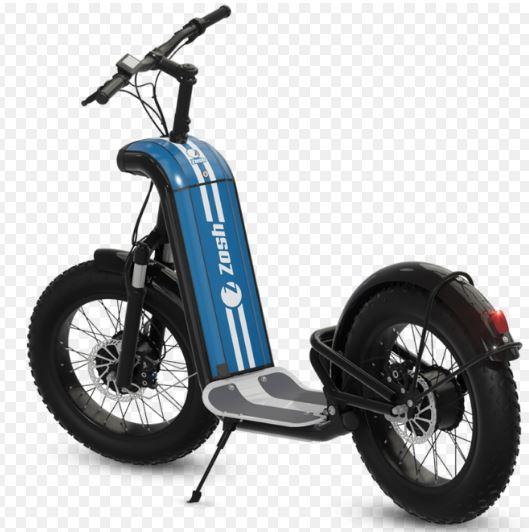

Pour augmenter la fiabilité (et la sécurité) en trott, je pense qu'il faut passer aux très grandes roues. J'ai en tête la Zosh, montée avec l'esprit "machine agricole", c'est à dire engin increvable. Elle est encombrante, mais sa batterie se démonte... Elle peut être équipée d'un porte bagage avec sacoche(s) ou top-case.
Modifié par Techos78
  • +1 1
