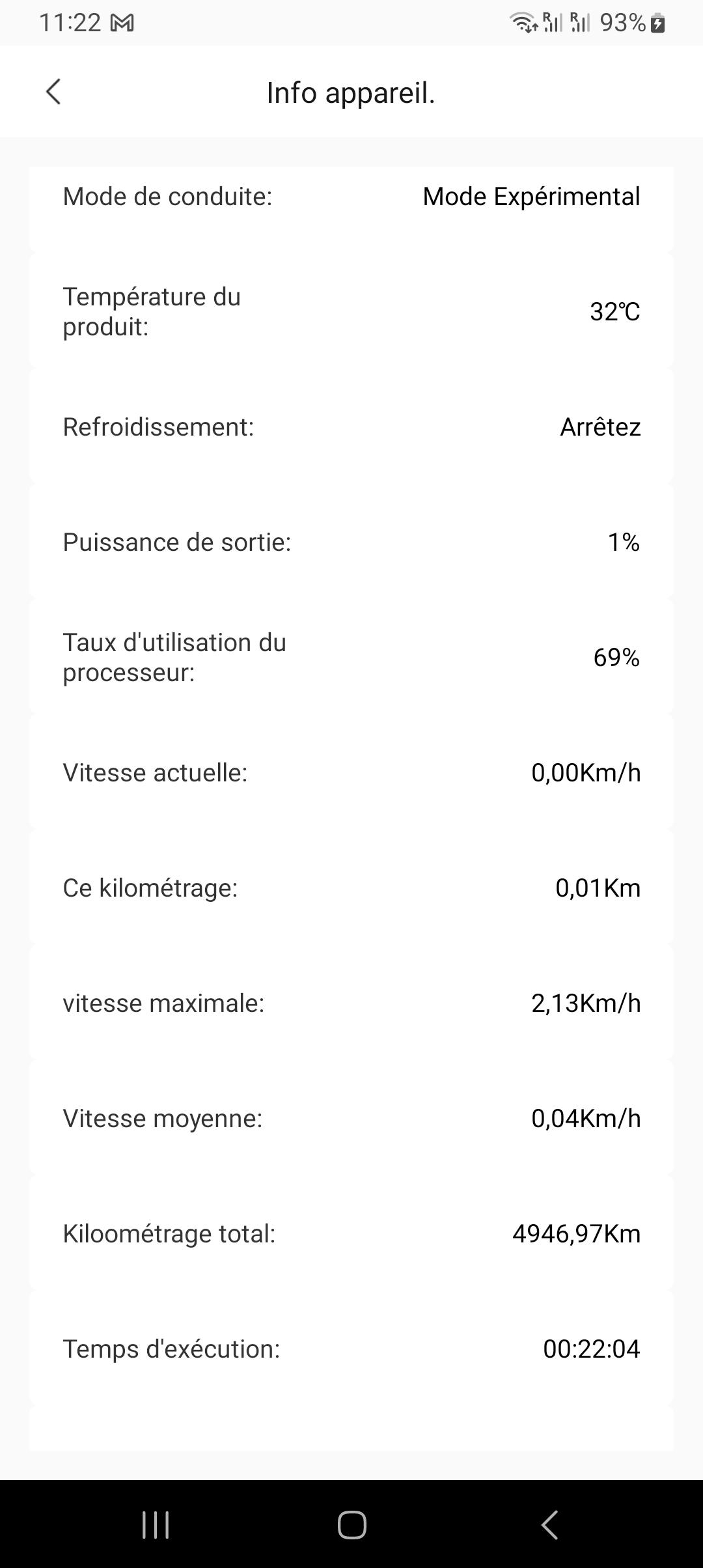

J'ai un KS S18 depuis 3 ans. Pas de soucis jusqu'à hier où, aprés avoir rechargé ma roue, je l'ai allumé et ... en position trolley haute,  ma roue à commencé à faire des gros à coups en la poussant. La roue "tremble" et c'est comme si le moteur se désactivait par à coups. (video en PJ); la roue bascule vers l'avant (comme si elles se désactivait)  puis revient en position initiale. Pas bon signe ....
En regardant l'appli (PJ), dans l'item refroidissement, il est indiqué "arretez".
Batterie:  aux alentours de 81,7 V; Ampérage oscille entre 0.4 et 5 A lorsqu'elle se bloque
Température 32°C
Je suis novice en la matière...
Peut être auriez vous des conseils à me suggérer ? Batterie morte ou autre ?

  • Refroidissement "Arrêtez" c'est normal... Mauvaise traduction dans l'appli. La mienne a le même statut. En revanche les tremblements,as tu vérifié le serrage des axes de roue ?. Il faut démonter les p
  • Hello,  je viens de voir ta vidéo montrant le pb.  Pour moi et comme indiqué par @Techos78c'est un pb d'axe mal serré.    - Sur ta vidéo,  le rattrapage se produit au moment ou tu change de sens ava

Refroidissement "Arrêtez" c'est normal... Mauvaise traduction dans l'appli. La mienne a le même statut. En revanche les tremblements,as tu vérifié le serrage des axes de roue ?. Il faut démonter les pédales pour ça et une fois retirées vérifier le serrage des 4 vis qui clampent l'axe de roue, à faire de chaque côté.

Bon, je viens de vérifier , les 4 vis sont bien serrées, l'axe de la roue bien tenue de ce que j'au vu. Semble pas venir de là...
