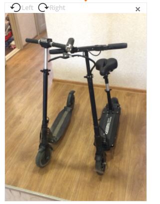

C'est possible d'avoir une photo de toi sur la mini s4 ?
Voici une photo a coté d'une etwow booster >>
Longueur / Hauteur/ Largeur/largeur guidon /poids
ETWOW 102x116x14,5  38 11kg
MINI 4 102x118x18  53  16kg
Modifié par Fredo63
