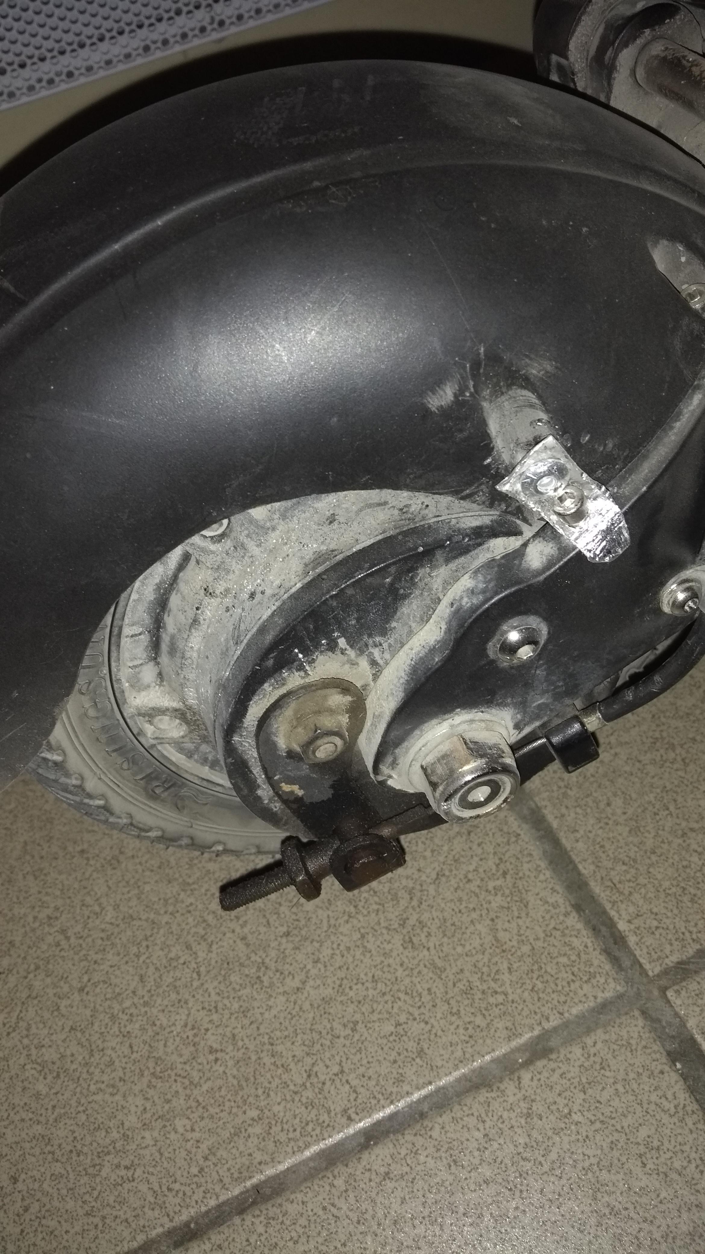

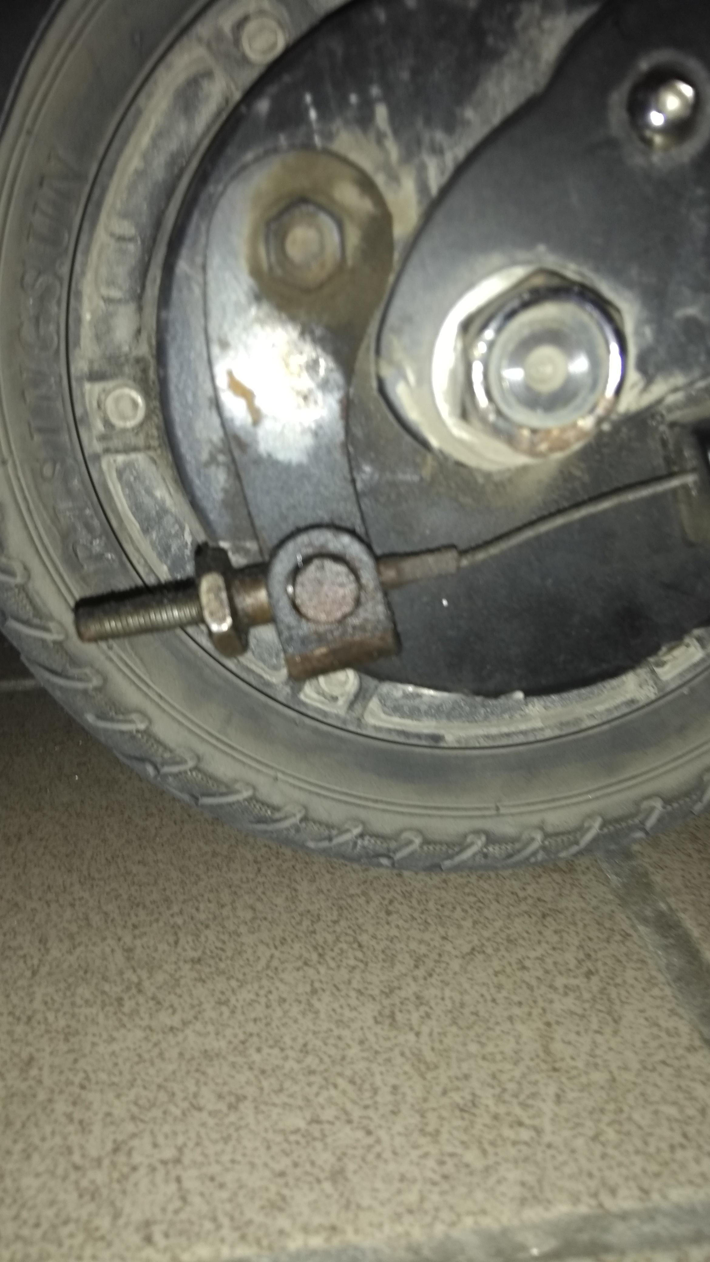

@Alien mon père m'a fait un montage similaire quand j'ai changé la gaine, mais en mode beaucoup plus à l'arrache, j'ai commandé la pièce de JRC pour faire ça plus proprement, mais je te mets quelques photos si ça peut te servir (les photos sont de piètre qualité, et oui, ma trottinette est dégueulasse ?)

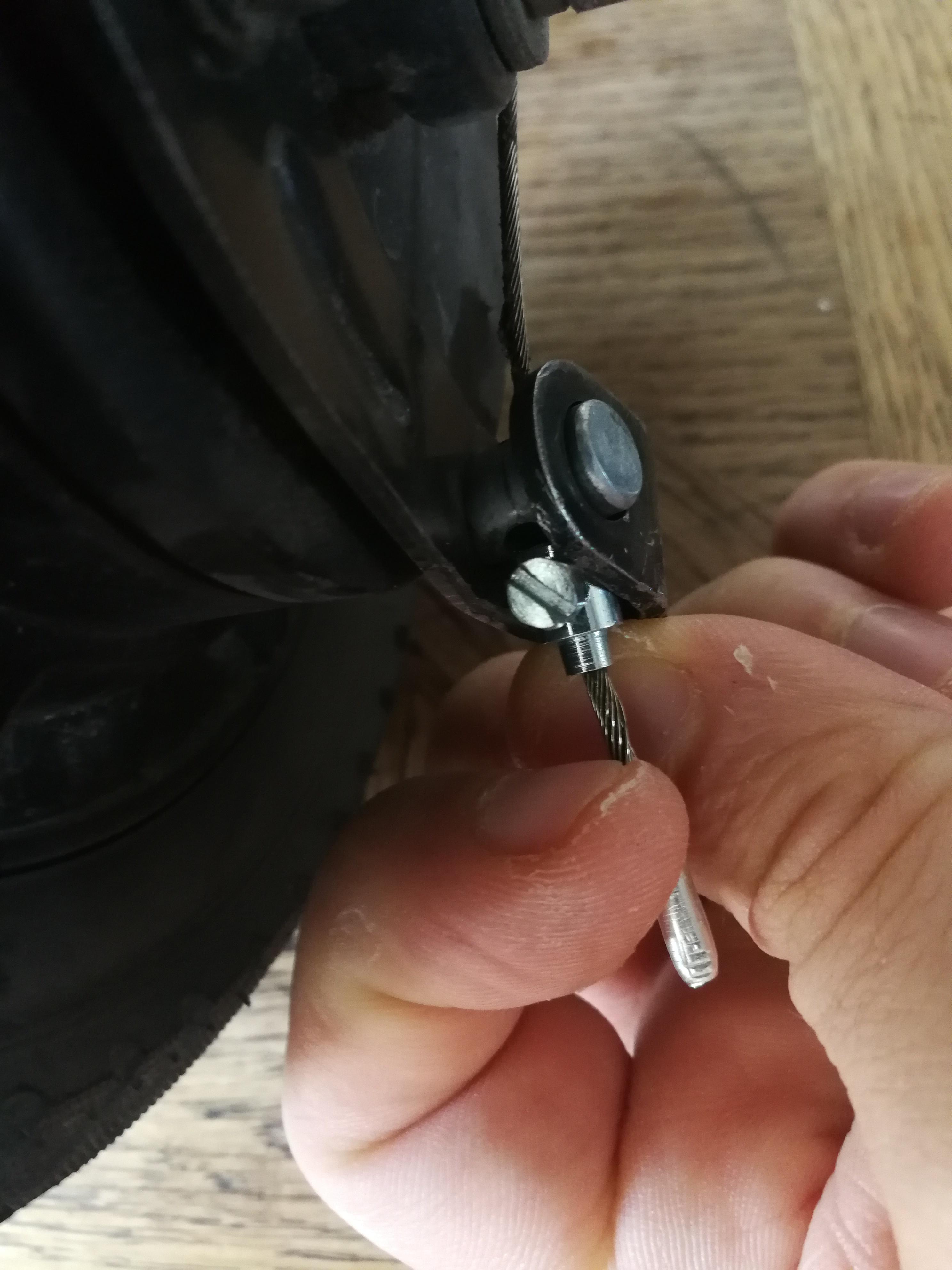

@Farfa ok mais comment tu fais pour relier ton cable ds la fameuse pieces que tu a trouver?
il y a 41 minutes, Alien a dit :
Tu coupes ton câble tu l'insert par la droite (dans l'axe) et tu le bloque avec les 2 vis BTR. Bon là on en vois qu'une.
Ensuite tu pries pour que ça tienne.
il y a 9 minutes, sonkenn a dit :
A d Accord c est creux lol
Merci a vous
Je confirme bonne trouvaille !!
Sinon il y a la version à 20 centimes, un domino électrique, tu vires le gainage plastique et tu bloques ton cable derriere le cylindre.
Les stressés peuvent en mettre deux en chaine pour sécuriser ?
Ou un petit sert câble ?????
Vos montages sont sympas mais on perd la possibilité de réglage de la tension du cable.
il y a 8 minutes, JRC a dit :
Non @JRC il y a toujours la possibilitée de faire le réglage de la tension a la poignée de frein !!!!! ?
il y a 9 minutes, JRC a dit :
Pas le miens ?
j’ai coupé au niveau de la poignée de frein et gardé le câble et son système de réglage.
Page 157 ?
C'est vrai mais la poignée de frein est à l'image du système de freinage de très mauvaise qualité. Si on joue trop de la vis de réglage ça sent le filetage qui va devenir pourri :)
