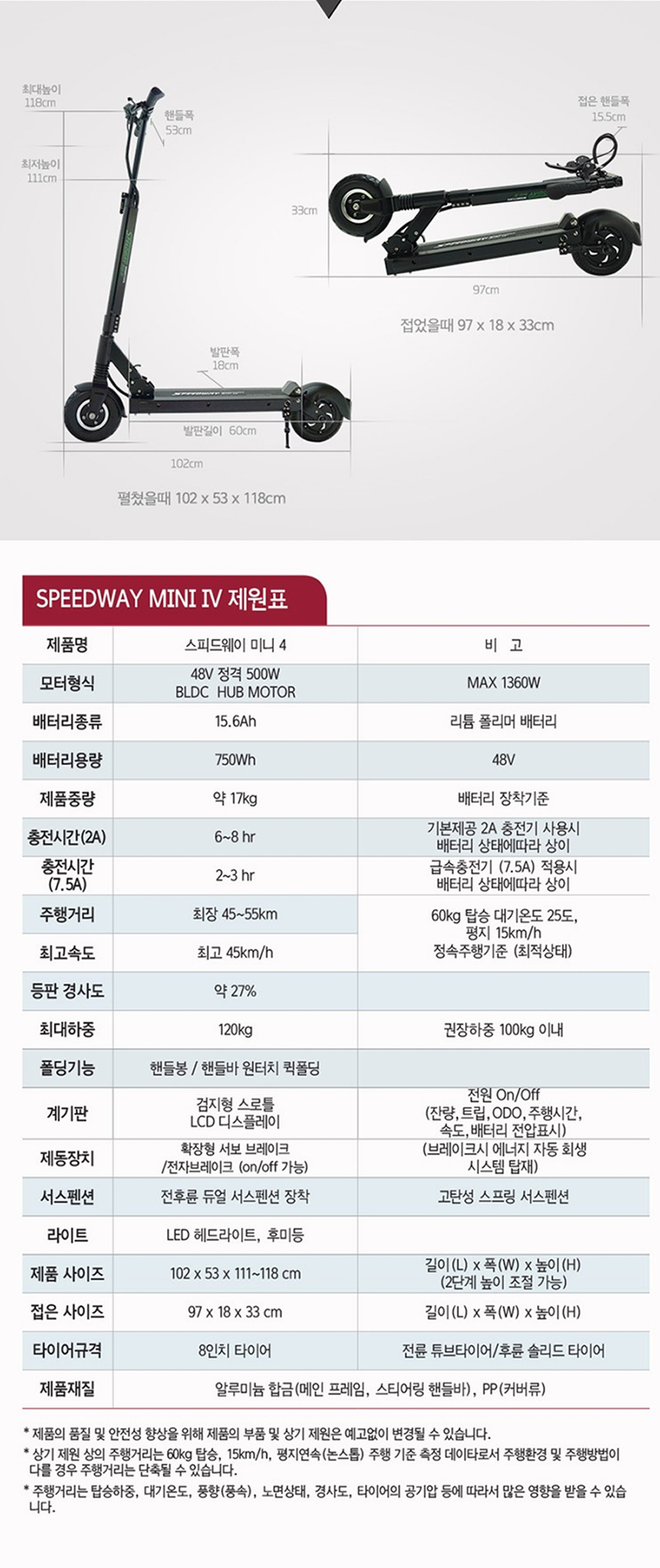

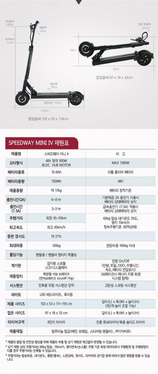

Dimensions réelles de Mini 4 (ce que vous voyez sur la page KWK sont les spécifications de Mini3)
Modifié par Speedway4
