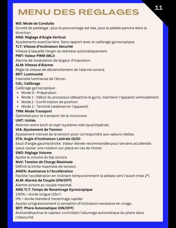

Bonjour à tous
Ayant récupéré mon aero hier j'ai mis à jour le firmware et dans les menus j'ai quatre menus à la fin (après l'option phare automatique activé ou désactivé) qui ne sont pas répertoriés dans le manuel
Il s'agit de :
-LTB
-CN ADV
-CN BL
-CN BR
il me semble que c est écrit ça!!
Si quelqu'un pourrait me dire ce que c est,et si on doit y toucher!!!!
Merci a tous👍
Modifié par esteban999
