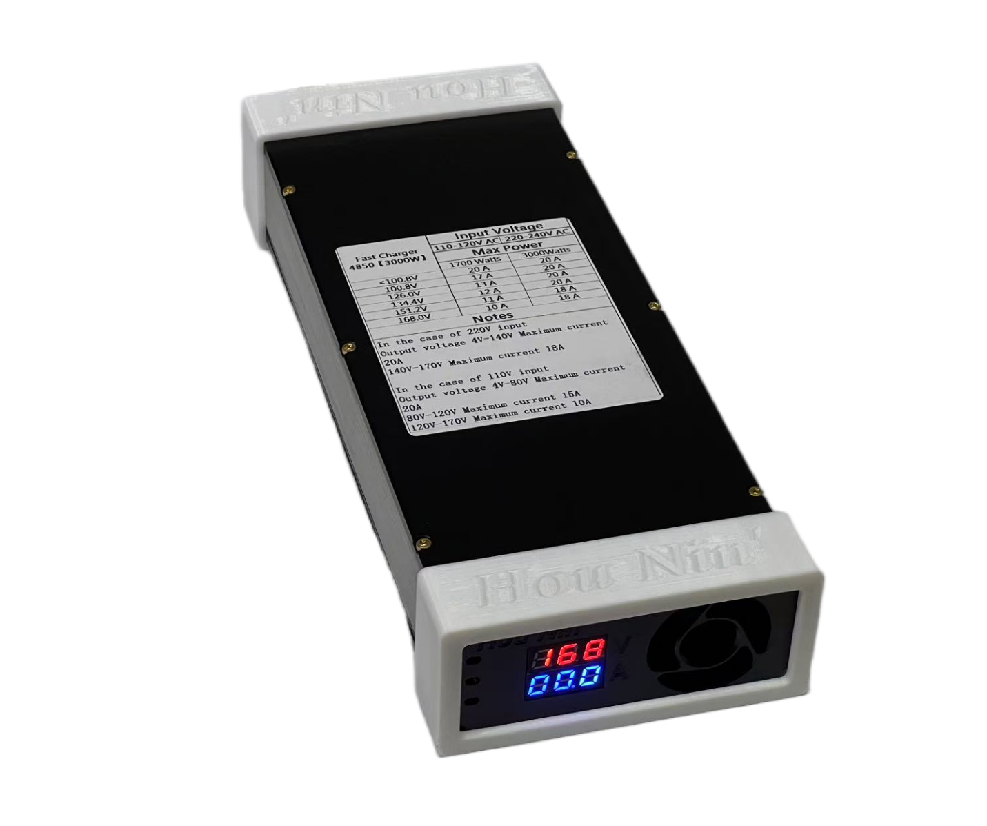

Possiblement intéressant : un chargeur rapide Hou Nin 4-170 V 20 A pour 199 $, soit 169 € + 50 $ de transport, au total 220 €. Si on en commande 2, 40 $ de frais de transport par unité.
J'y vois l'intérêt de couvrir une très large gamme de tension depuis les 67,2 V de ma Urban 360 jusqu'au 168 V de ma prochaine roue !
https://houeuc.com/product/3000w-fast-charger-4v-178v1-20a/

On y perds le contrôle numérique pour gagner de la plage de voltage; pourquoi pas selon ses priorités.
A noter qu’il est plus long que le dit mini, et aussi qu’avec UPS il y aura 40€ de taxe frais de dossier. C’est possible de demander d’utiliser DPD qui sont moins regardants.

Comment voit-on que ce n'est pas de la commande digitale mais des potentiomètres. Du coup, il n'y aurait pas d'appli bluetooth avec cette alim. Je vais poser la question explicitement au vendeur.
Modifié par Hazard94
On le vois à l'affichage en barres de LED sur l'avant, ainsi que les potentiomètres sur l'arrière (photos vendeur).
Ceux avec les contrôles numériques se reconnaissent à l'écran tactile couleur qui est (jusque la) toujours le même, voir photo ci dessous.
C'est pas nécessaire de demander au vendeur, c'est marqué dans la description du produit:
Le 3000w 4-170V n'indique pas "Touch screen Fast Smart Charger" et on vois les potentiomètres sur les photos de derrière.
Le 2500w mini a l'écran tactile et indique lui "Touch screen Fast Smart Charger" et plus loin: "For more functions, please connect to the app." Aucun potentiomètre.

Du coup, selon vous, dans la pratique, si ce n'est un réglage digital, sur le chargeur ou via l'application, que ne peut-on pas faire avec le chargeur 3000 W 4-170 V 20 A que l'on puisse faire avec le 2500 W digital / bluetooth.
Il me semble que ce chargeur va charger à courant constant selon le réglage affiché via le potentiomètre, puis à tension constante une fois atteinte celle qui est affichée via le deuxième potentiomètre. Est-ce que je me trompe ou pas ? C'est vrai qu'avec l'appli, on doit pouvoir enregistrer plein de trucs sur la charge (courant, montée en tension, durée). Il est même probable que l'on puisse la programmer à une heure donnée, voire fractionner la charge, mais bon, pour ça, j'ai mon programmateur "mécanique" !...
Visiblement, selon l'interlocuteur Hou Nin avec lequel j'échange, le fait que les 2500 W soient limités à des plages de V - 1,42 * V serait lié au protocole Bluetooth !?
