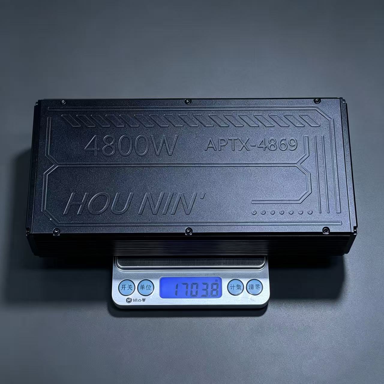

Hou Nin’ lance un nouveau chargeur puisant (4800w) qui s’approche des dimensions du mini et pèse 1,7kg. J'aime. (1,2Kg le mini 2500W, 2Kg le 5000W)
Il n’est pas basé sur du Huawei (pas plus mal d’un point de vue politique).

Le ventilateur est celui du chargeur silencieux Huawei 4830…. on peut supposer que ce nouveau chargeur est peu bruyant lorsque l’intensité est faible ~5A 🤞
Pour la dénomination,Hou semble est un fan des mangas.🤔
Huawei, c'est chinois aussi.
Belle émulation au sein de ce pays où ils se concurrencent sévèrement. La copie étant de mise également, il faudra voir ce qui change vraiment.
Sur les photos, le Y et les doubles embouts n’y sont plus ☹️

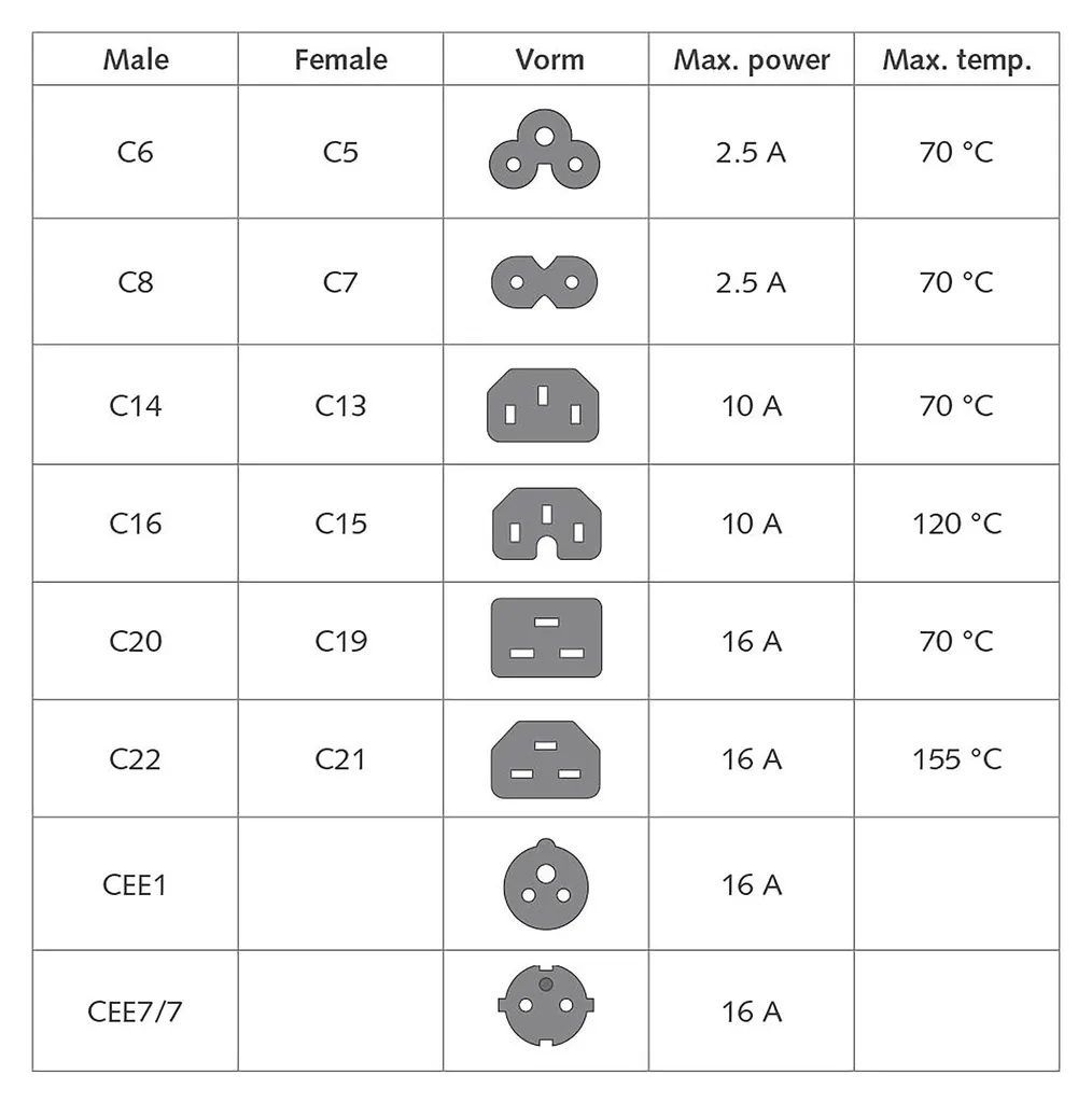

Pas faux ! Pour exploiter pleinement les 4800w de ce maxi-chargeur, il faut le brancher sur une prise 32A.
  • Avec 16 A : 16 A × 230 V = 3 680 W
  • Avec 20 A : 20 A × 230 V = 4 600 W
Reste aussi à connaitre la section du câble d’alimentation du chargeur ? Pour être dans les normes européennes, il faudrait certainement du 4 mm2.
Quant aux prises homologuées 32A, j’ai bien peur que l’on sorte encore des standards de chez nous :
https://media.cdn.kaufland.de/product-images/1024x1024/73c56289342c946a719b3c03499efc57.webp
