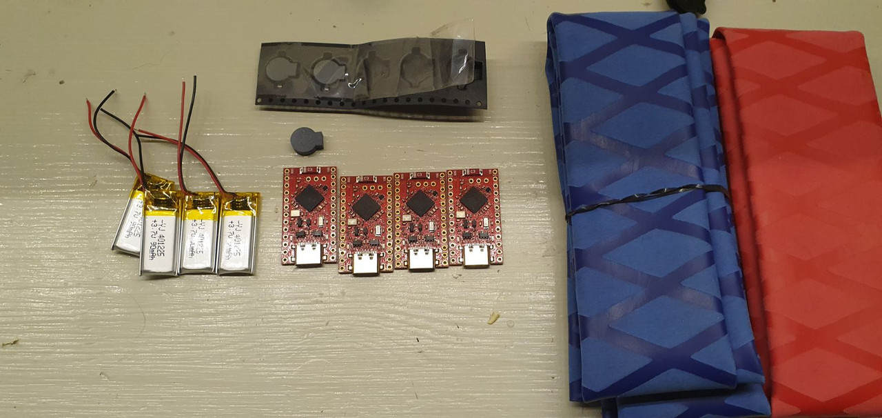

Aussi, cela pourrait t'intéresser. Le ESP32-C3 est bien, mais il consomme beaucoup de courant, et son BLE n'est pas parfait. Sur AliExpress, tu peux trouver les nice!nano, ce sont des NRF52840, comme la Bangle, beaucoup plus rapides et plus confortables en mémoire que le NRF52832 du P22.
Je pense que si tu veux fabriquer quelque chose de personnalisé, cette plateforme — le NRF qui est le roi du BLE, et cette carte qui a tout intégré, y compris un régulateur commutable pour la broche VCC — c'est la bonne voie.
https://www.aliexpress.com/item/1005009890279520.html
Cette carte — sans doute parce qu'elle a été davantage remarquée pour être utilisée dans les claviers — a une autonomie en veille incroyable : j'ai mesuré 2 µA, micro pas milli, avec le CPU éveillé, 80 µA avec le BLE connecté sous Espruino qui assure une bonne gestion. Bref, excellent pour du BLE.

Oui, je pense que ça vaut le coup de l'avoir dans tes options. C'est avec ça que j'ai réussi à fabriquer des tags pour mes chats, bien plus efficaces que ceux du commerce. Carte géniale.

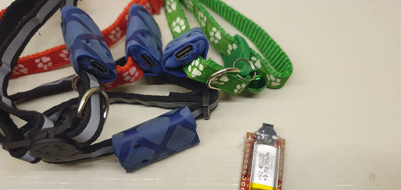

C’est mon meilleur petit projet jusqu’à présent, même si j’admets que les conditions sont peut-être très particulières :)

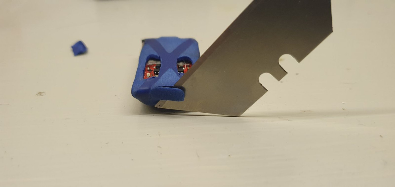

Les chats ne sont pas vraiment à moi, je n’ai pas envie de restreindre cette espèce si indépendante, mais je voulais un moyen de gérer mon anxiété quand ils partent en balade. Du coup, la montre — la Bangle — en collaboration avec les tags, fait énormément de choses. Au-delà du simple scan, sur la page suivante il y a l’entrepôt des chats : toutes les 10 minutes, elle enregistre l’état de présence, avec l’heure et le niveau de batterie, et elle me permet d’en désigner une comme « recherchée ». Ensuite, automatiquement, la requête est transmise à tous les chats, ils la cherchent, et dès que l’une d’elles la trouve, elle le signale à la montre. Style John Wick :) La batterie tient plus de 4 mois, et de toute façon, quand elle est vide, la montre me prévient.
C’est le même système qui tourne sur la montre, qui tourne aussi sur les litières connectées que j’ai fabriquées, basées sur la Magic3 — toujours avec le nRF52840. Donc en plus de m’aider à savoir quel chat est allé où, ça aide aussi pour le suivi de présence : je les scanne depuis plusieurs endroits.
C’est pour ça que j’insiste un peu sur le nRF : son mode veille le rend viable pour des solutions professionnelles, et pas seulement pour du bricolage. Voilà l’indication d’une des litières à l’instant : elle a 3x21700, 75 jours avec une charge, 369 cycles de nettoyage automatique. Il n’y a rien de comparable sur le marché.
